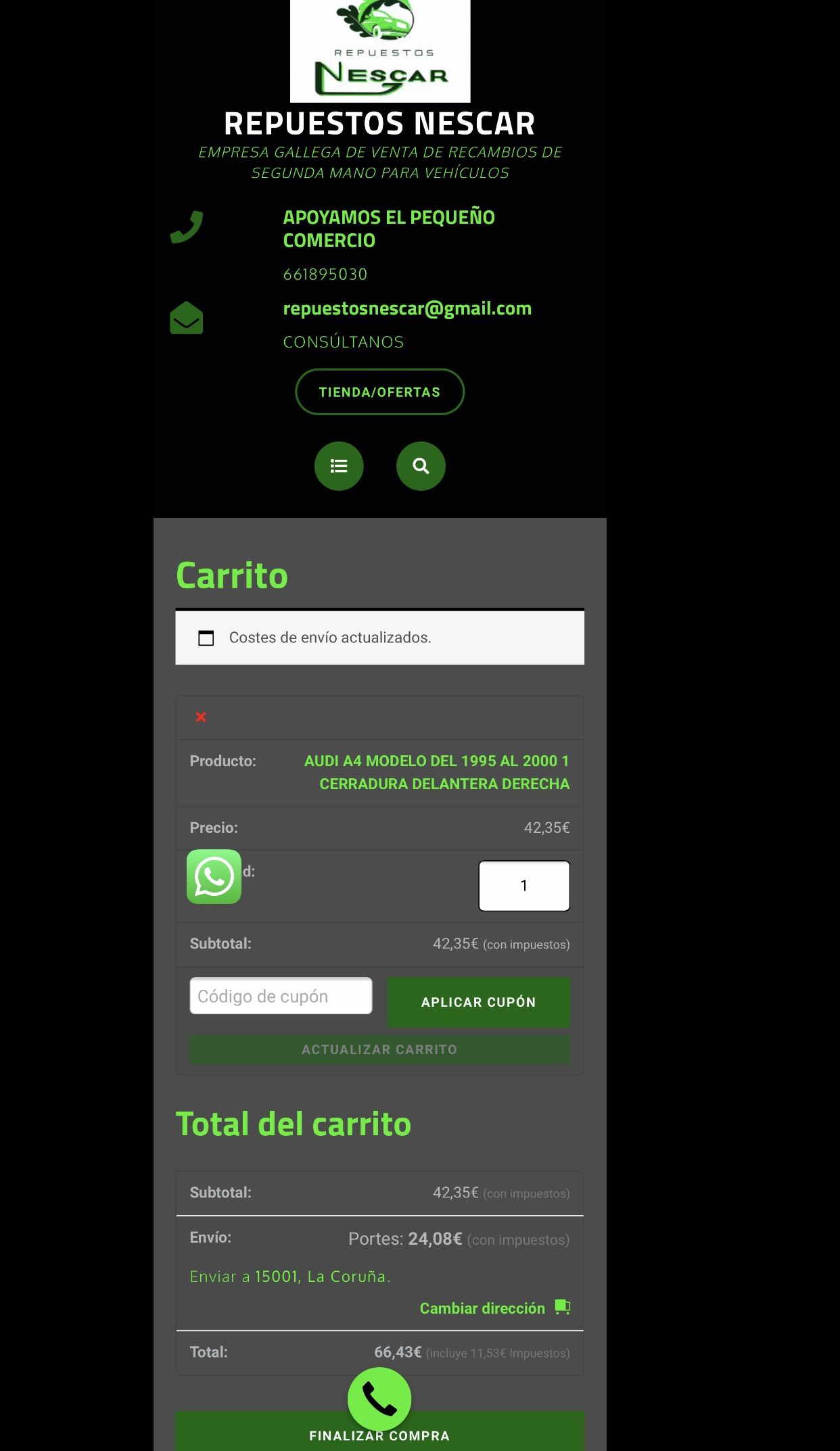

Necesitaba poner varías precios para los portes de los diferentes productos, así que creé distintas categorías ; motores 29,95€ , genéricos 9,95€ etc ... ahora el problema es que algo debí de tocar que siempre que se finaliza el pedido me hace el cálculo con 24,08€ De portes , da igual la pieza que esté en el carrito y no se de donde sale esa cantidad .... ya he borrado las categorías y volví a dejar solo los 9,95€ de genéricos y ni así salen .... siento las molestias , podéis ayudarme ?

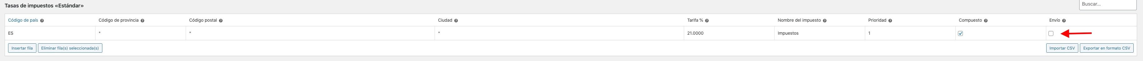

.- Accede a WooCommerce -> Ajustes pestaña " impuestos "
.- Selecciona " Tarifa Estándar "
.- Comprueba que no tengas seleccionada la opción de aplicar impuestos en el envío:

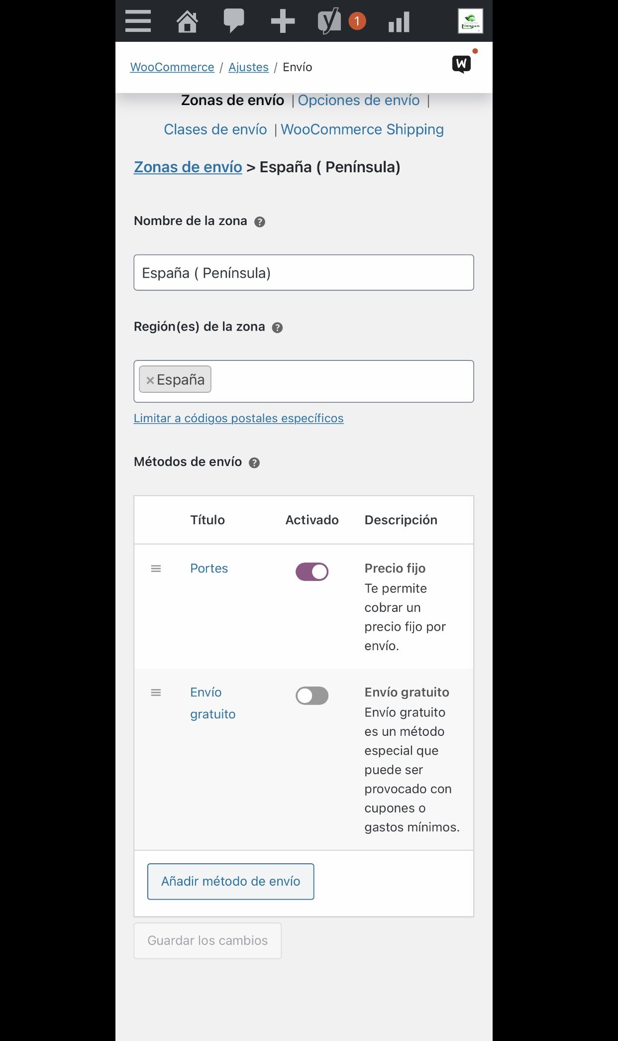

Gracias por responder, ya tengo seleccionado como tú indicas lo de tarifa estándar , pero los portes son así, por ejemplo porte de 9,95€ ( más IVA) eso lo tengo seleccionado y prefería dejarlo así ... yo creo que hasta ayer estaba todo ok, pero por la noche entré para ir viendo para instalar el Tpv y me di cuenta que salía esa cantidad en todos los recambios que metía en la cesta... no se que debí de tocar, pero tenia todos ya más o menos acordes con el peso de la pieza y los borré pensando que era el problema 😥

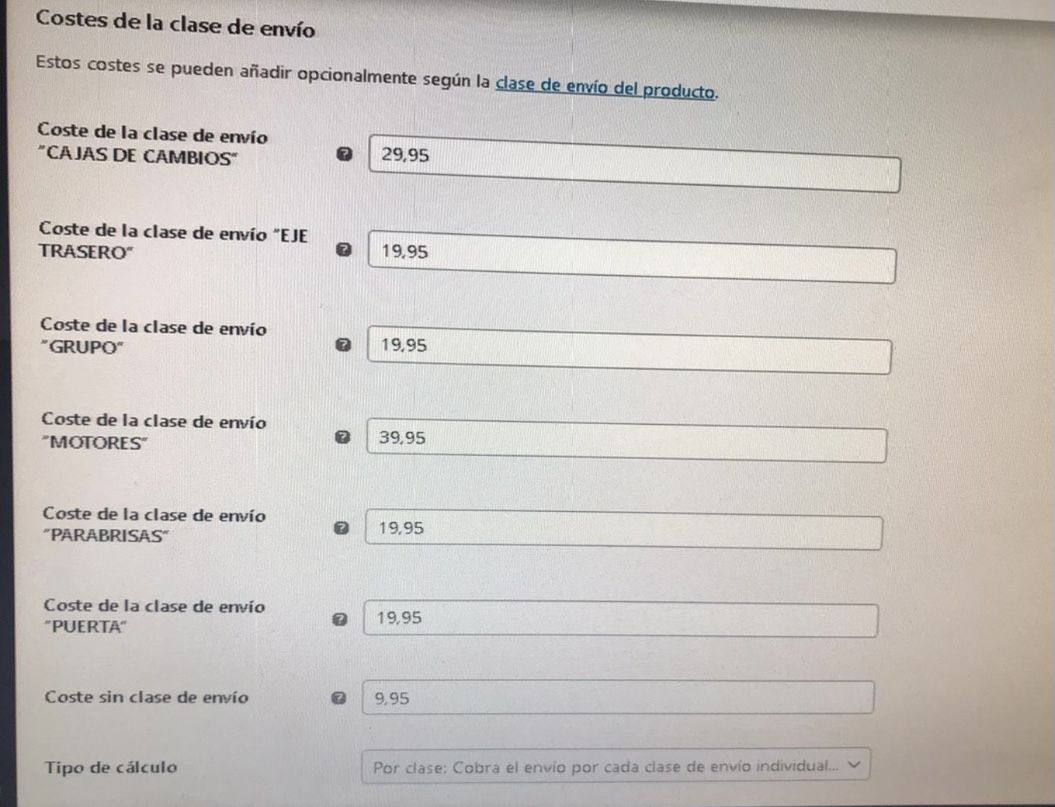

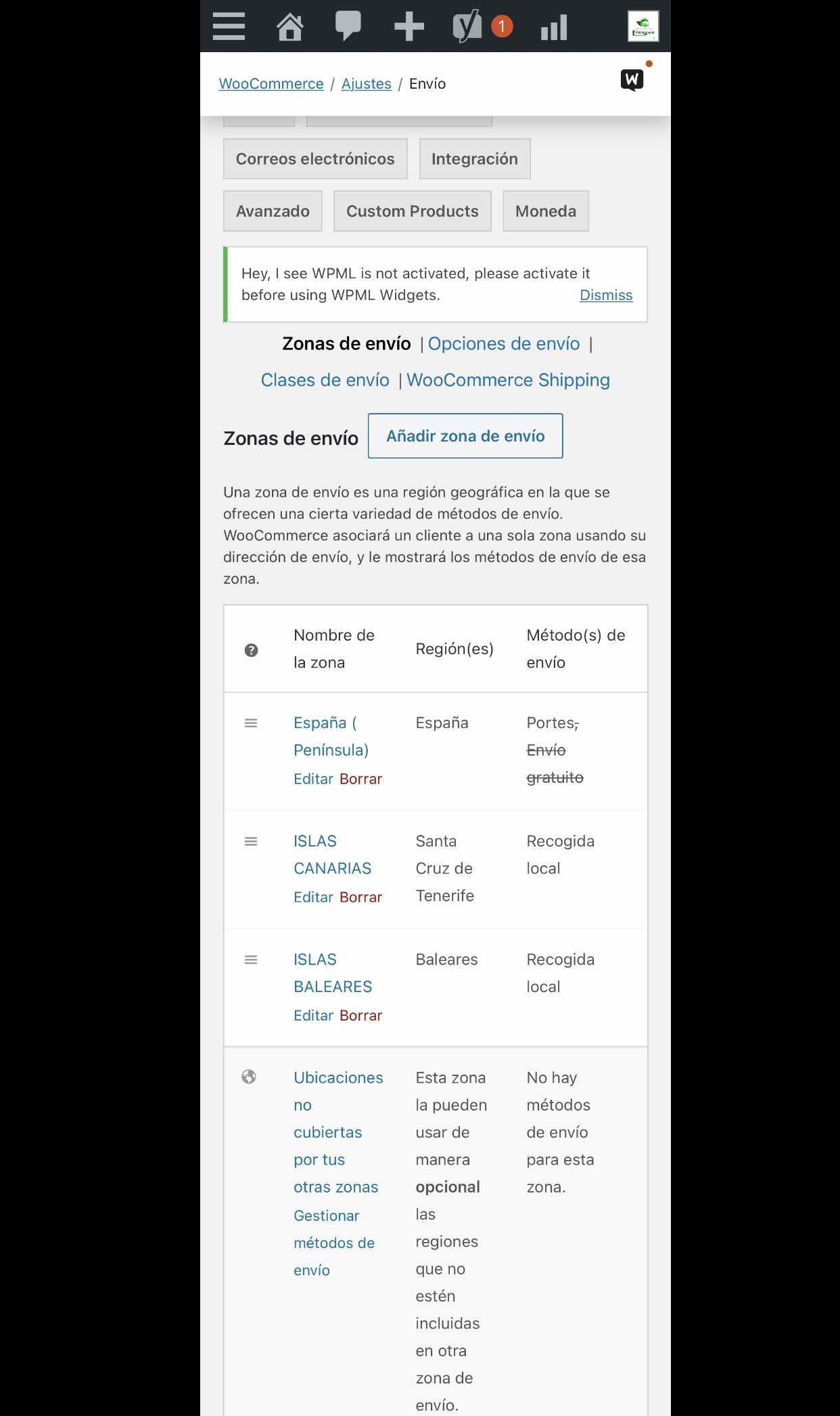

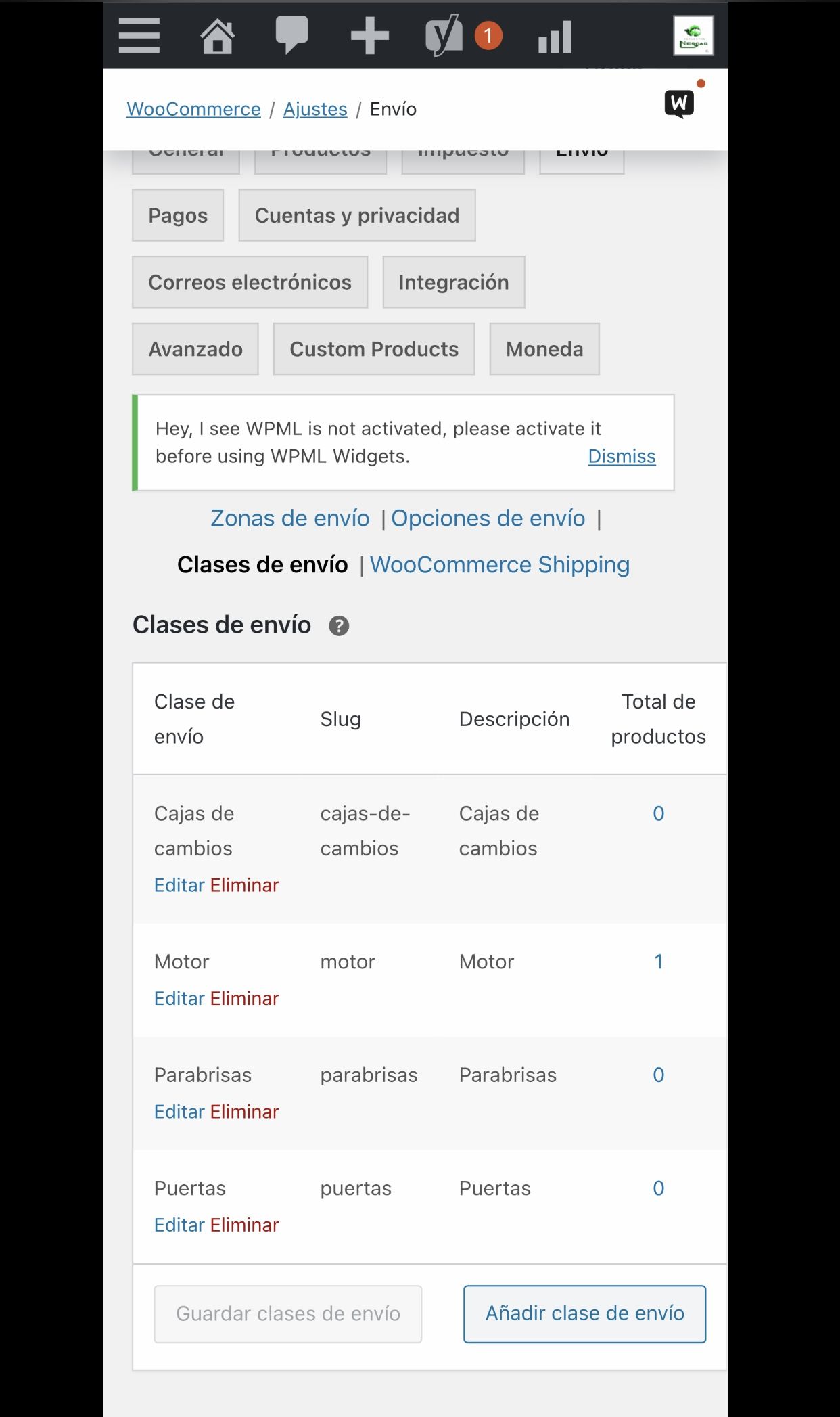

Adjunto unas capturas de pantalla...
Ahora mismo sólo tengo la clase de envío modificada para un motor , para hacer pruebas , el resto de recambios deberían aparecer con el porte genérico “ coste sin clase de envío”

Hola Francisco Javier.
Vale, ok veo que son clases especiales para algunos productos.

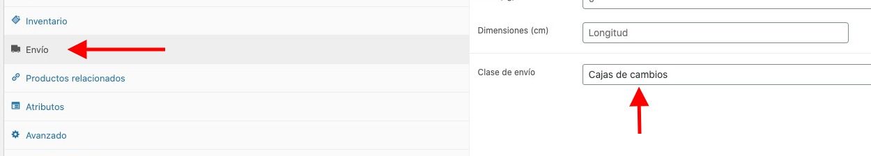

.- En la ficha del producto tienes que seleccionar el envio para ese producto:
screenshot mary52.webempresa.eu 2020.11.06 17 03 46

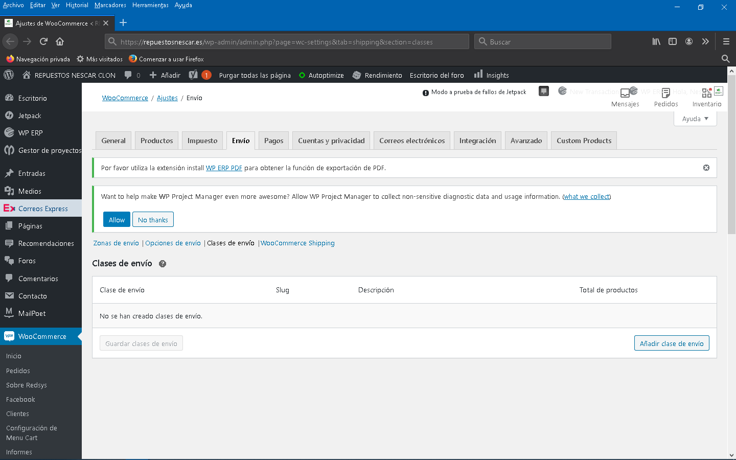

si, es como lo tengo, ahora mismo sólo tengo un motor metido así, ya que tenía todo y pensé que el fallo venía de ahí y borre el resto de categorías, pero al no seleccionar ninguna clase dentro del producto por defecto tenían que salir 9,95€ y no sale ... probé a crear una categoría con nombre “genéricos” donde metí 9,95€ y aún haciendo ese paso que tú me dices, no lo calcula con ese importe ...
