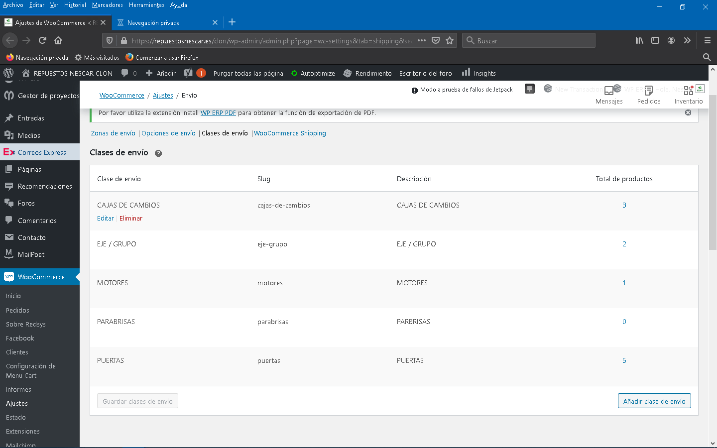

Buenos días.
Necesitaba poner varías precios para los portes de los diferentes productos, así que creé distintas categorías ; motores 29,95€ , genéricos 9,95€ etc ... ahora el problema es que algo debí de tocar que siempre que se finaliza el pedido me hace el cálculo con 24,08€ De portes , da igual la pieza que esté en el carrito y no se de donde sale esa cantidad .... ya he borrado las categorías y volví a dejar solo los 9,95€ de genéricos y ni así salen .... siento las molestias , podéis ayudarme ?
Respondido : 06/11/2020 8:37 am
Respuestas: 20525
Hola Francisco,
Entiendo que ya tienes todo el sistema actualizado, ahora debes configurar las clases de envió y asignarlas el costo según corresponde en el método de envió que tienes establecido.

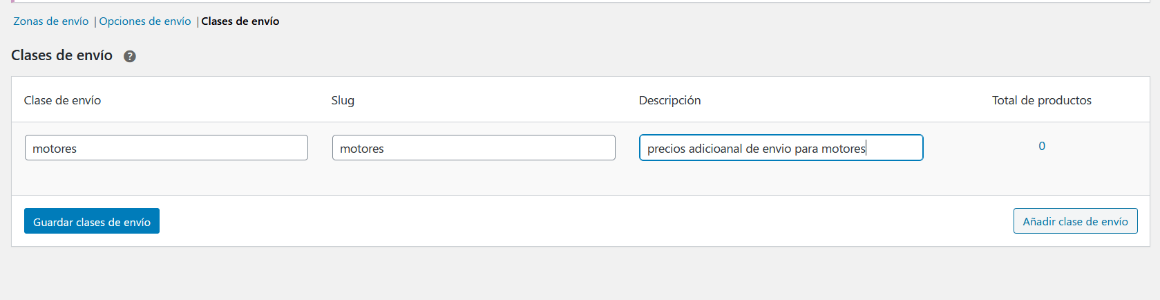

Por ejemplo prueba los siguiente, ingresa al apartado de WooCommerce -> Ajustes -> Envíos -> Clases de Envió y crea las clase motores

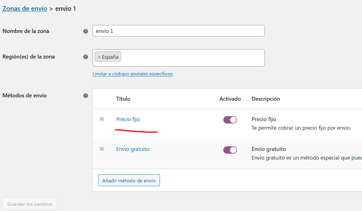

Luego de esto debes ingresar nuevamente a tus zonas de envió y ingresar dentro del envió fijo que tienes configurado

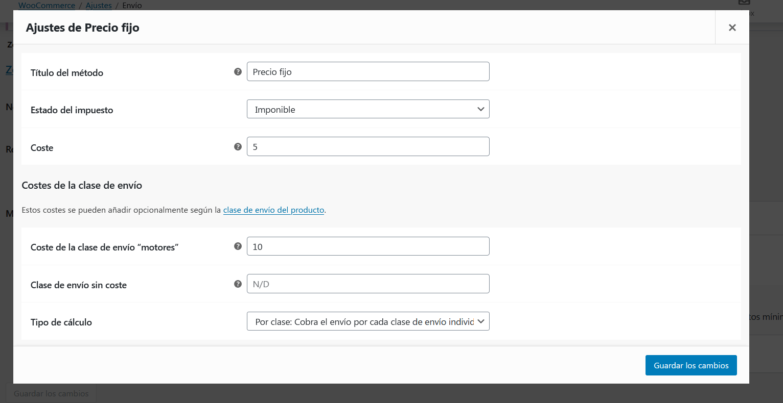

Cuando lo edites veras que en la parte inferior te aparece tu clase motores, en este debes ingresar el coste adicional de envió por este tipo de productos, por ejemplo en mi envió fijo el precio base es de 5€ y mi coste adicional por motores sera de 15 por lo que el costo adicional de la clase deben ser 10€
imagen

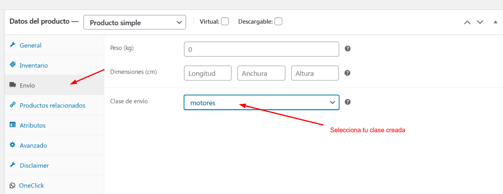

Una vez configurada la clase en el envió debes ingresar en el producto al que deseas asignarle este coste adicional y asignar la clase de envió que acaba de crear.
Screenshot

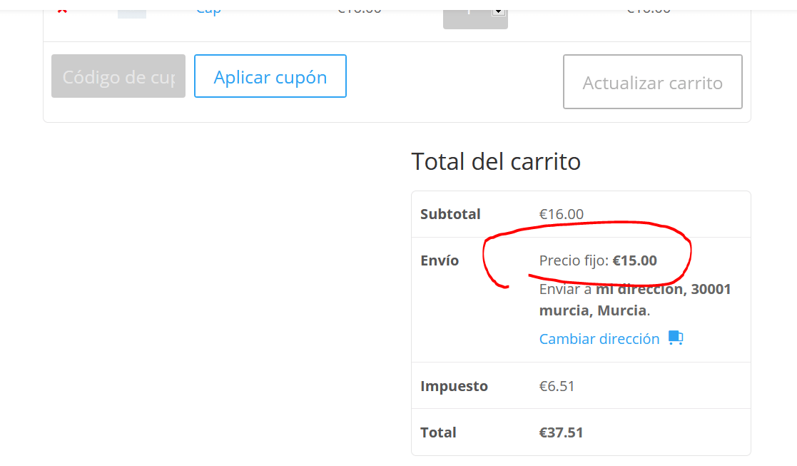

Guarda los cambios y comprueba dentro de las opciones de envió cuando se calcule la dirección para este producto se este sumando el coste de envió por la clase
imagen
