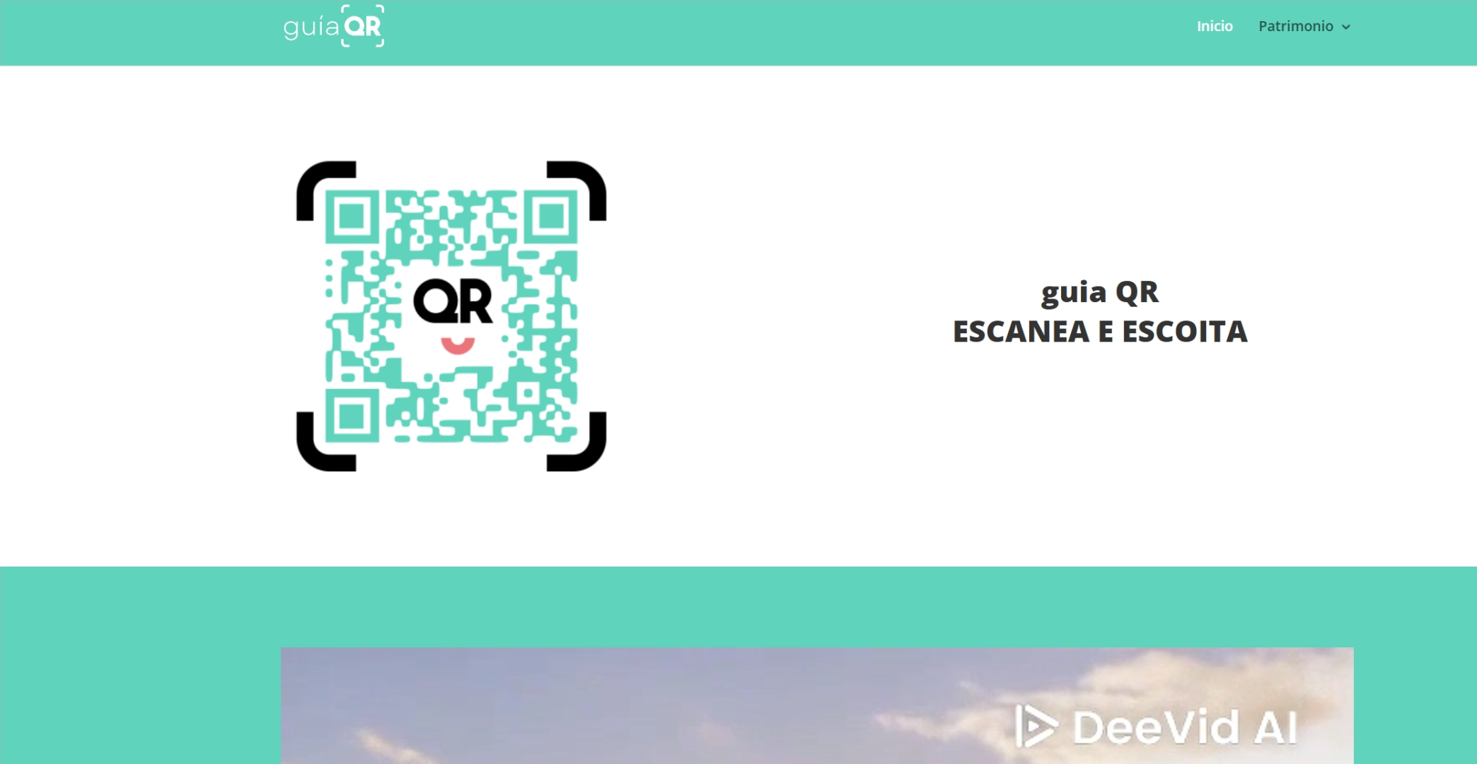

Ok, pero el QR que estas utilizando para mostrar la pagina es este ?
chrome capture 2026 03 12
Respondido : 12/03/2026 11:20 am
Daniel
Respuestas: 30
No, ese no es un QR al uso, el parte de la imagen de marca. No es un QR operativo.

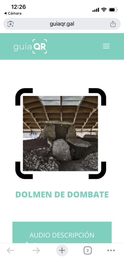

Si escaneo el QR me lleva a esta paguina:
Dolmen de Dombate  guia QR
No se descarga ningún archivo, el QR dirige a la página https://guiaqr.gal/dolmen-de-dombate/
Supongo que es eso lo que tiene que hacer.

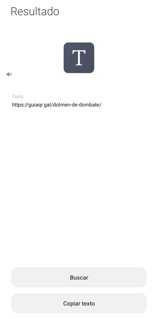

Si, eso es lo que debería hacerlo, pero en nuestras pruebas de escaneo, con distintos dispositivos, no dirige a la web, tampoco descarga nada. Lo que hace es interpretarlo como texto:
QR Text
Tendría que copiar el texto, abrir un navegador y pegarlo. No me lleva directamente al navegador que es lo que quiero.

Hola Daniel.
Lo estoy probando y funciona bien:
Donde lo tienes añadido ?
Respondido : 12/03/2026 11:49 am
Daniel
Respuestas: 30
Hola de nuevo Pepe, y antes de nada gracias por tus respuestas.
Veo que el tuyo usa iOS, en mi caso son dispositivos Android, y con la aplicación nativa para leer QRs no consigo que funcione. Con la cámara y google lens si, pero no con el lector nativo. El caso es que quiero que cuando lo escaneen, independientemente del dispositivo, puedan llegar a la web.
Respecto a tu pregunta de donde lo tengo añadido, imagino que te refieres al QR del dolmen, estoy haciendo pruebas para que este y otros se sitúen físicamente en carteles.
