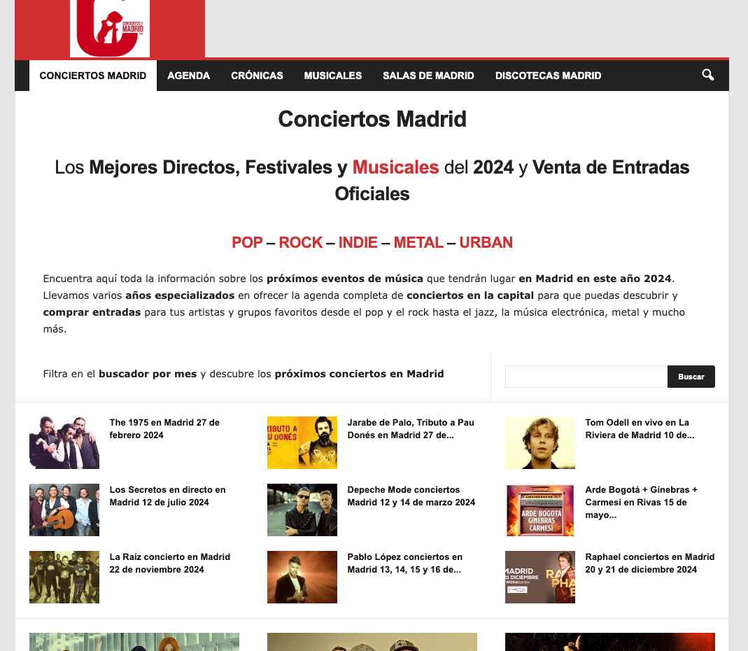

@karen gracias por la rápida respuesta. No sé si me expliqué bien, por ejemplo si pongo en el buscador de la web “febrero” para que me muestre los conciertos de febrero me lleva a la URL principal https://conciertospormadrid.com/conciertos-madrid/

Si en el buscado añado febrero dirige a la página conciertos madrid
screenshot conciertospormadrid.com 2024.02.23 11 39 11

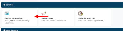

Por qué quieres redireccionar el dominio principal ?
Si es porque la pagina carga en una carpeta independiente del dominio puedes apuntar ese dominio a la carpeta:
.- Acceder a Dominios -> Gestión de dominios

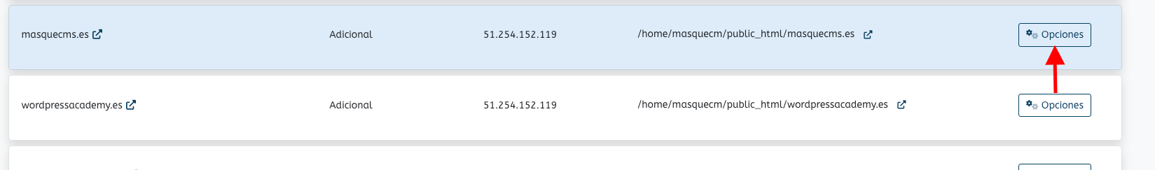

.- Pulsa en el boton Opciones del dominio
screenshot cp7112.webempresa.eu 2443 2024.02.23 11 51 56

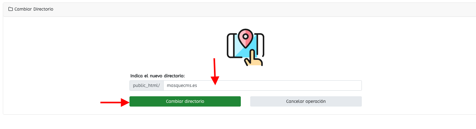

.- Selecciona " Cambiar directorio "
.- Añade la carpeta donde quieres que apunte:
screenshot cp7112.webempresa.eu 2443 2024.02.23 11 53 57
