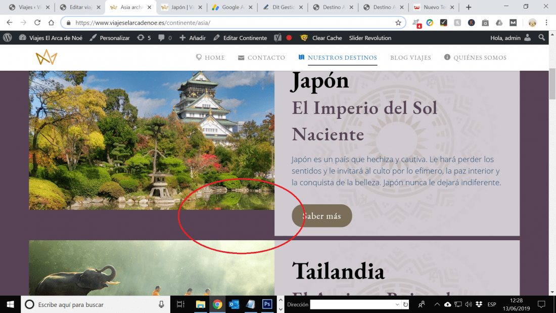

Hola buenos días,
En mi web tengo un listado de países según continente. En dicho listado pueden verse los países con una foto y al lado un breve texto.
La imagen de normal tenía el mismo tamaño que la caja donde va el texto pero, acabo de darme cuenta que la imagen se queda más corta por debajo que el texto.
Viendo a través de "inspector de elemento" veo que quizás se trate por un "margin -15". El problema es que no se donde puedo modificar ese valor (en caso que sea ese el problema).
Adjunto imagen donde figura el problema.

Hola Jose Maria.
El problema no es de la simagenes, el problema es del texto de la columna, si te das cuenta veras que las qu etienes diferencias es por que el el titulo esta en dos líneas o la descripción tiene mas lineas.
Podrias modificar el tamaño del texto del título, prueba añadir lo siguiente al archivo style.css que encontrarás en wp-content -> themes -> bridge -> style.css
.wpb_text_column.wpb_content_element h2 {
    font-size: 1.5em!important;
Revisa si con eso mejora.
