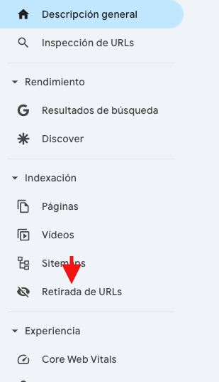

Desde Search Console -> Retirada de URLs podrás eliminarlas de la búsqueda:
screenshot search google com 2025 01 03 12 10 40
