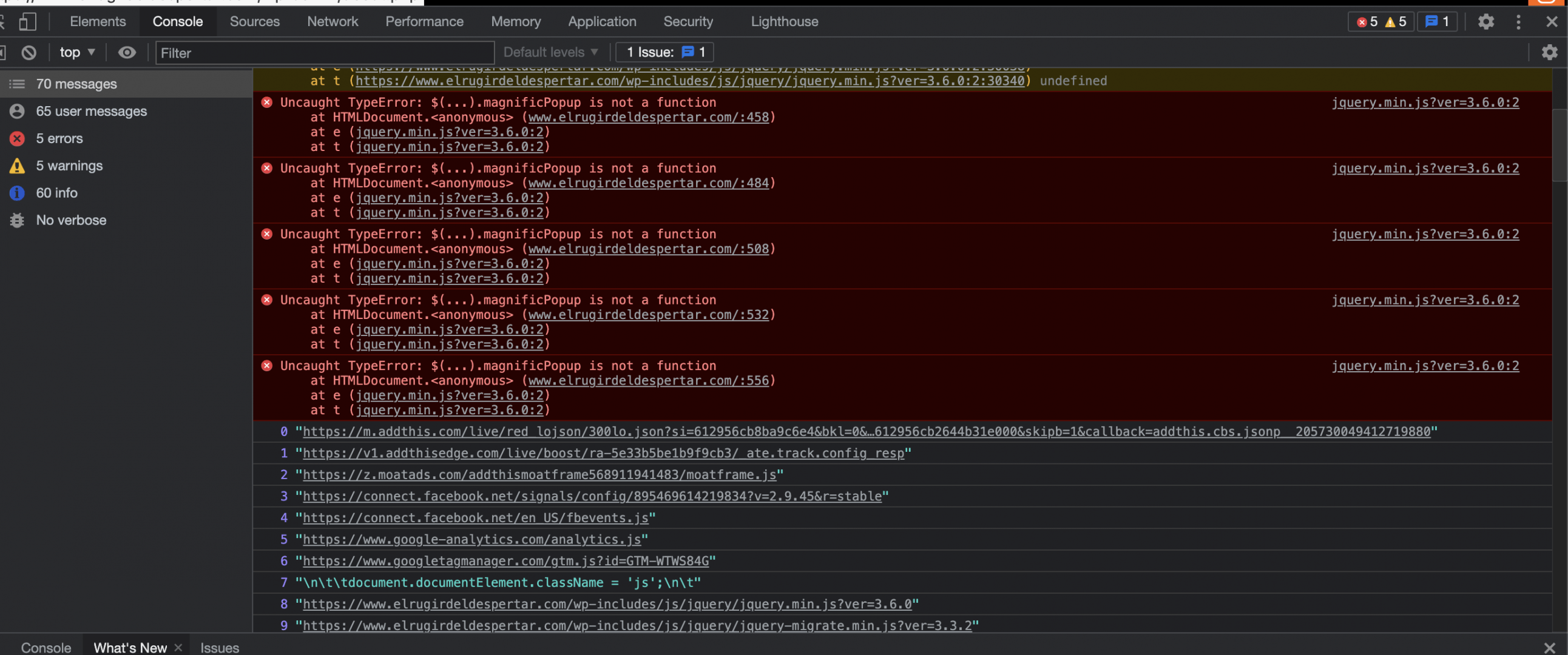

En la pagina, en developer tools hay errores. No sé como solucionarlo, ya intente varias cosas y no encuentro la forma.

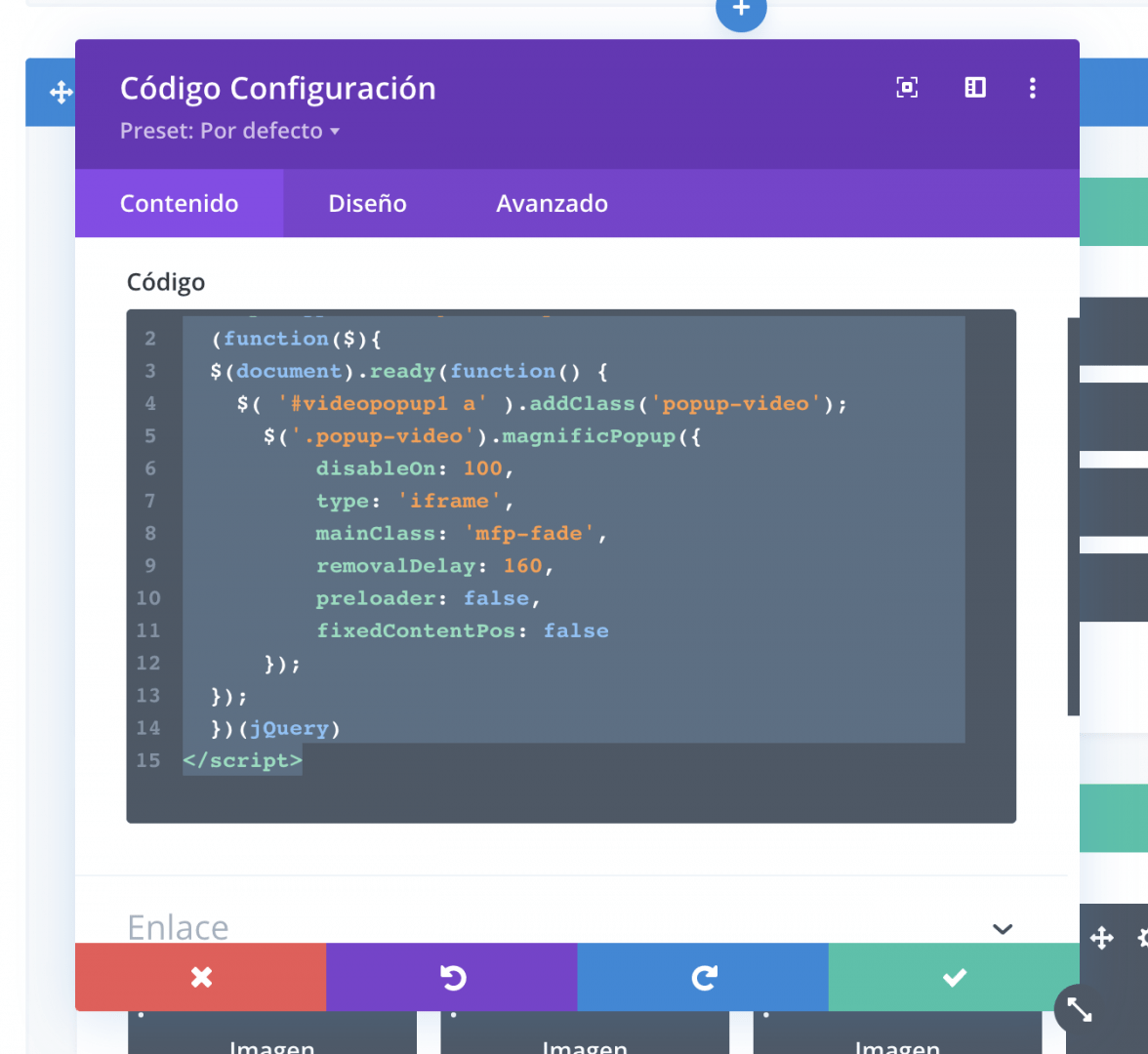

Pongo uno de los códigos que uso para que el pop up de videos funcione. Antes servía perfectamente y por alguna razón ya no. En la pagina principal hay videos que si uno hace click en un navegador o móvil salen en pop up.
<script type="text/javascript">
(function($){
$(document).ready(function() {
$( '#videopopup1 a' ).addClass('popup-video');
$('.popup-video').magnificPopup({
disableOn: 100,
type: 'iframe',
mainClass: 'mfp-fade',
removalDelay: 160,
preloader: false,
fixedContentPos: false
})(jQuery)
</script>

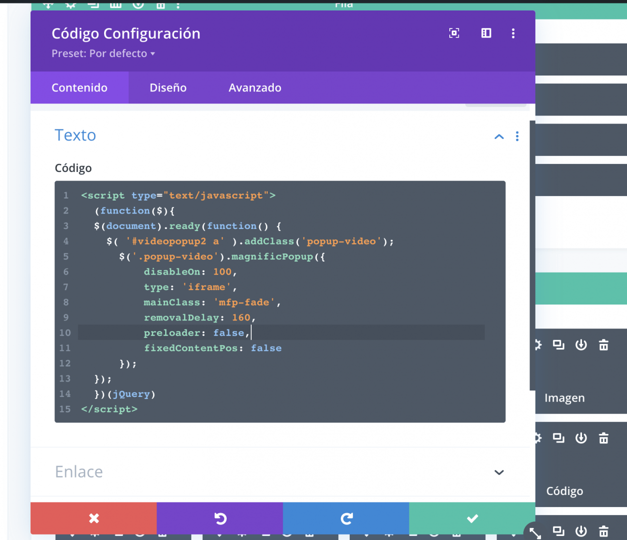

Un ejemplo del código es este:
(function($){
disableOn: 100,
type: 'iframe',
removalDelay: 160,
preloader: false,
})(jQuery)
</script>

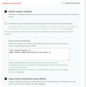

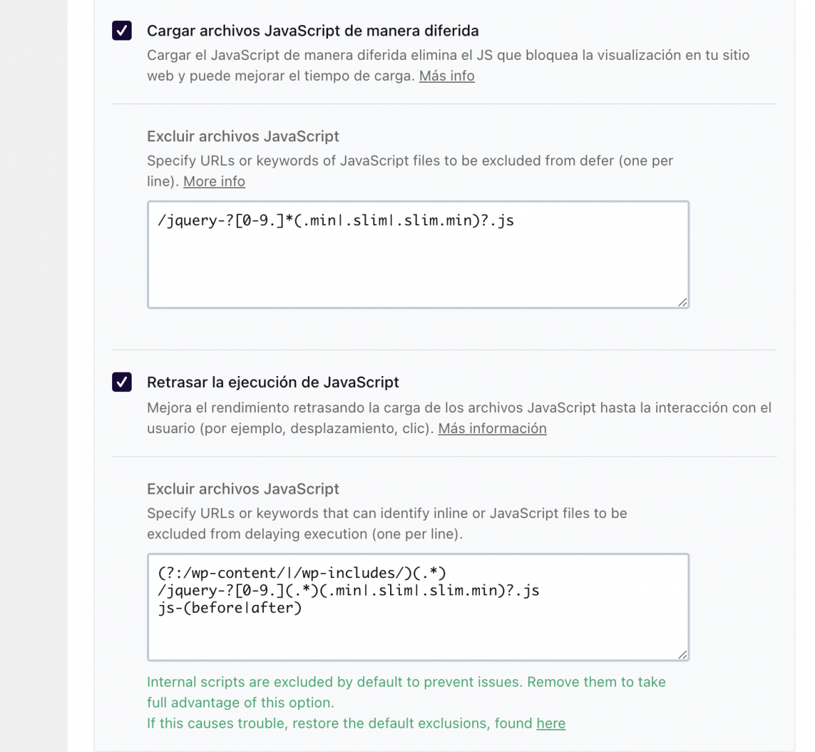

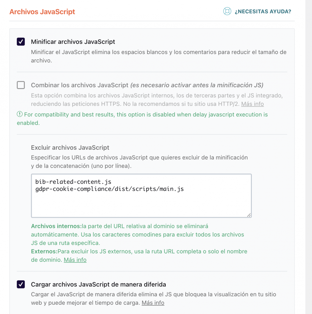

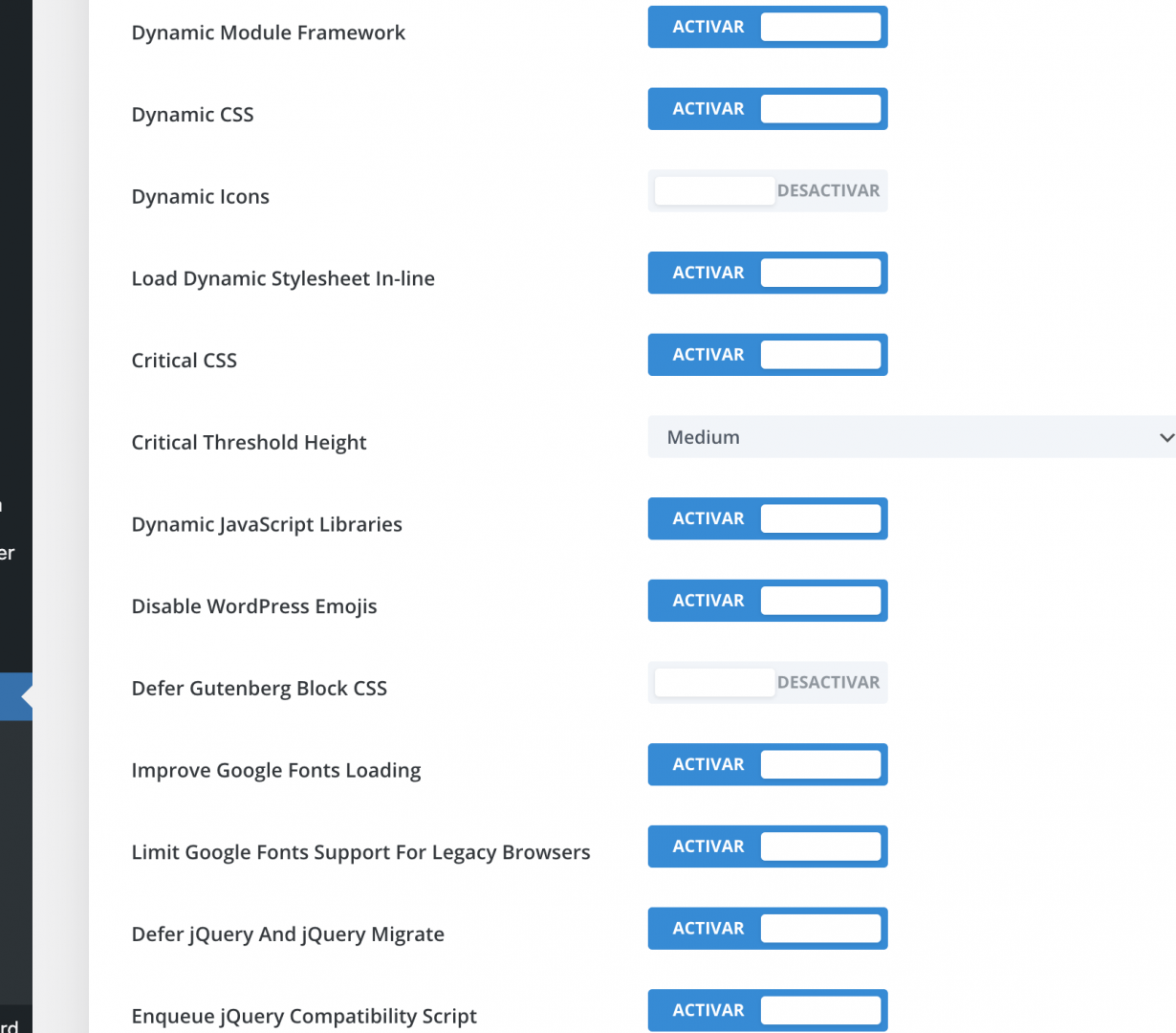

Aquí te paso capturas de wp rocket. Si deseas imagenes de wp-rocket de algún lugar especial me dices. Tambien comentarte que la nueva actualización de Divi, en ajustes hay nuevas opciones en Performance. Aquí te paso las capturas de pantalla:

Hola Eugenio,
Entiendo, es posible que al actualizar Divi el código no esté funcionando bien. Para solucionarlo prueba añadir el siguiente código en el archivo function.php de tu tema (preferiblemente un tema hijo) y comprueba si al hacerlo las opciones del popup funcionan nuevamente
function popup_enqueue_scripts(){
wp_enqueue_script( 'magnific-popup', ET_BUILDER_URI . '/feature/dynamic-assets/assets/js/magnific-popup.js', array( 'jquery' ), '1.3.0', true );
wp_enqueue_style('et_jquery_magnific_popup', ET_BUILDER_URI . "/feature/dynamic-assets/assets/css/magnific_popup.css", [], '1.3.0');
add_action('wp_enqueue_scripts', 'popup_enqueue_scripts', 20);
Respondido : 29/08/2021 6:10 pm

WOW!!!
Funciona perfecto. Ya no hay errores de consola en la pagina principal.
Pregunta, con este código que puse, tengo que revisar que no esté afectando otras partes del sitio que igual no me doy cuenta tan fácil??

Hola Eugenio,
Enhorabuena esta funcionando nuevamente 😀. El código solo funciona para poner en cola las opciones de la biblioteca de Magnific Popup JS incorporada en Divi por lo que no debe afectar nada adicional en tu sitio web
