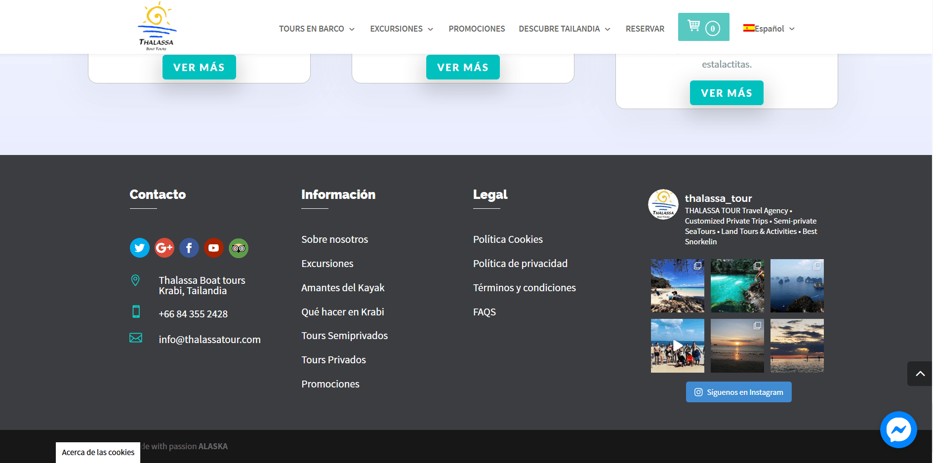

Cuando intento hacer un cambio en el footer en el idioma frances no me deja, hago cambios y parece que los acepta pero cuando guardo dichos cambios, no se reflejan y queda igual que antes. Ademas el footer me da problemas en general, por ejemplo muchas veces en la version espanola de la web, aparece el footer en frances, cuando lo cambio de nuevo para ponerlo en espanol, automaticamente al tiempo me vuelvo a cambiar a frances. Que problema puede haber? muchas gracias

Hola Jorge,
He intentado replicar el error que nos comentas pero no he logrado visualizarlo, al hacer cambios en los diferentes idiomas se muestra de forma correcta.
imagen
Para descartar borra el cache de tu sitio web y tu navegador, verificar si al hacer los cambios que mencionas te sigue mostrando el error.

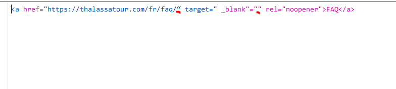

Caches Borrados, el link que hay en el footer a tours privees y FAQ no funcionan, cuando los corrijo desde wordpress por el link correcto y guardo cambios el link sigue sin funcionar

Hola Jorge,
¿Puedes indicarnos que plugin usas para configurar el idioma de tu sitio web? adicional puedes enviarnos una captura de pantalla donde realizar la configuración de este enlace
Lo que puedo ver es que tu URL esta mas configurada, verifica su estructura este agregada de la forma correcta
imagen
Si analizamos la URL tienes añadidos comillas " que no permiten el cierre, la URL debe ser por ejemplo
<a href="https://thalassatour.com/fr/faq/" target="_blank" rel="noopener">FAQ</a>
Con respecto a la pagina el sistema indica no la encuentra, verifica se este tomando la URL correcta para esta pagina.
Puedo ver que la tienes asignada con esta URL -> Contenido solo visible a usuarios registrados
