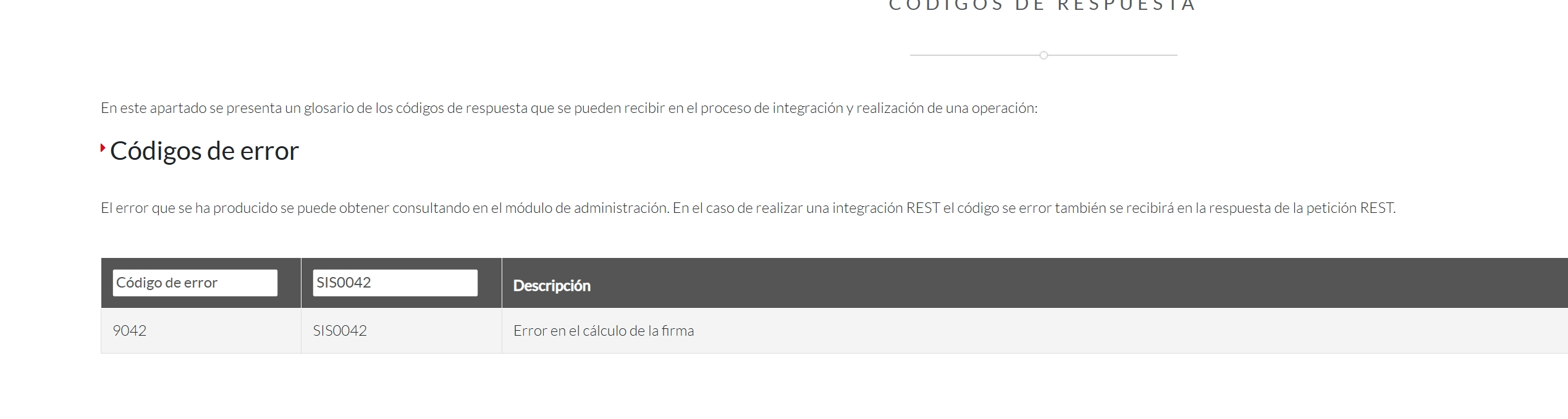

Tras unas semanas intentando que el banco nos actualizara los datos de acceso a la TPV Virtual. En principio era la clave SHA-256, la hemos puesto nuevamente, y sigue saltando el error SIS0042
Respondido : 20/02/2026 8:26 am
Hola Irene.
El error SIS0042 en Redsys significa "La firma enviada es incorrecta" o "Error en el cálculo de la firma".
Este es uno de los errores más comunes en la integración con el TPV Virtual de Redsys y casi siempre indica un problema en la verificación de la firma HMAC SHA256 que se envía desde tu sitio web/comercio hacia Redsys.

Tienes que revisar la clave de encriptación.
