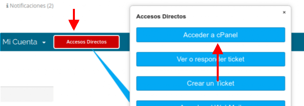

Puedes acceder a la carpeta desde tu cuenta de cPanel.
.- Accede a tu área de clientes y pulsa en acceso directos -> Acceder a cPanel

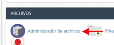

.- Selecciona Administrador de Archivos
