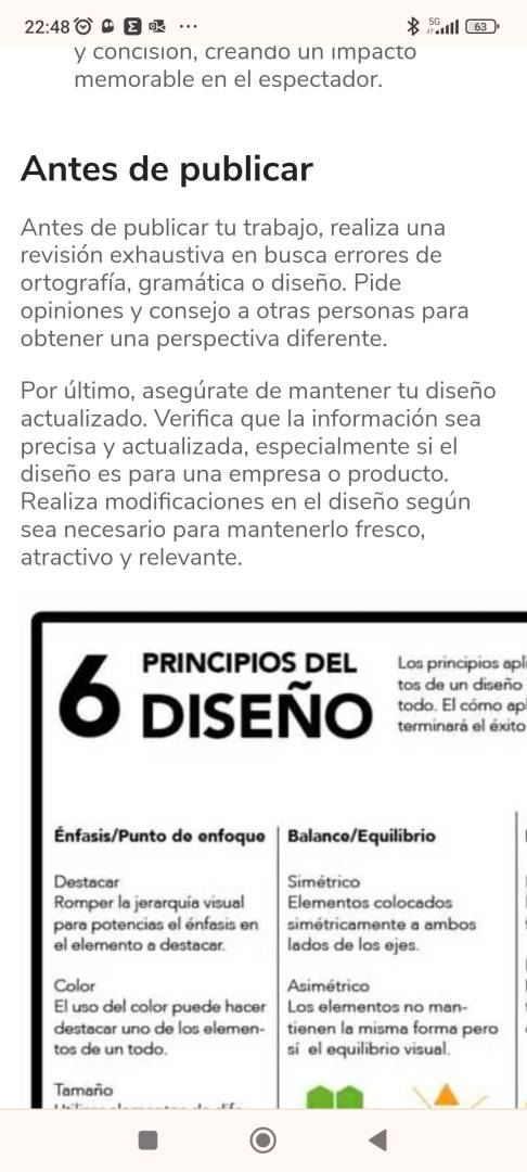

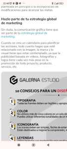

Hola, buenas.
Estoy subiendo nuevas imágenes a algunos artículos para poder optimizarlos.
Tras revisar los artículos en el móvil, veo que ahora no se adaptan al tamaño y aparecen grandes y cortadas.
En otros que se habían hecho hace tiempo, las imágenes se ven bien: https://galernaestudio.com/botones-elementor/
Pero en estos nuevos que se están subiendo imágenes, no se muestran  bien en móviles:
1
2
No creo que tenga que ver, pero hace unos días instalé un plugin (Thumbpress) para probar la subida de imágenes de forma que no se generaran tamaños innecesarios (tal y como te indicaba en el correo anterior), pero luego no me convenció y lo dejé desactivado.
El caso es que ahora cualquier imagen que se suba (a diferencia de lo que ocurría en artículos antiguos creados hace tiempo), no se muestra en móviles adaptándose al tamaño correcto.
No sé a qué puede deberse, si por alguna actualización de Elementor, pero solo parece aplicarse a las nuevas imágenes subidas. En otros artículos siguen apareciendo bien.
Cuando puedas, échale un vistazo para saber a qué se debe y poder corregirlo
Un saludo y gracias.

Hola Alvaro,
Veo que el módulo no es el mismo, el que estás utilizando para el que funciona de forma correcta es picture según el código fuente, y el que estás utilizando para el que se ve muy grande es figure, específicamente cuando hace el llamado lo hace como un attachment y no como un wp-image.
Verifica como estas agregando esta imagen.
Un saludo ` 🖐️

Respuestas: 236
Hola, buenas noches @argenis.
Estaba introduciendo la imagen con leyenda, añadiendo un código tipo [caption id="attachment_64308" align="alignnone" width="750"]
Eliminado este la imagen se vuelve a ver correctamente. No sabía que añadir una leyenda a la imagen provocaba un fallo así. Anotado queda.

Hola Alvaro,
Encantados,
Esta leyenda muchas veces da problema, si quieres anotar algo en tu imagen mejor hacerlo con el atributo de ALT, y también ayuda al posicionamiento.
Si tienes alguna otra duda recuerda que puedes crear un nuevo tema y con gusto lo vemos.
