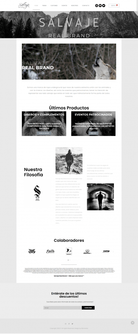

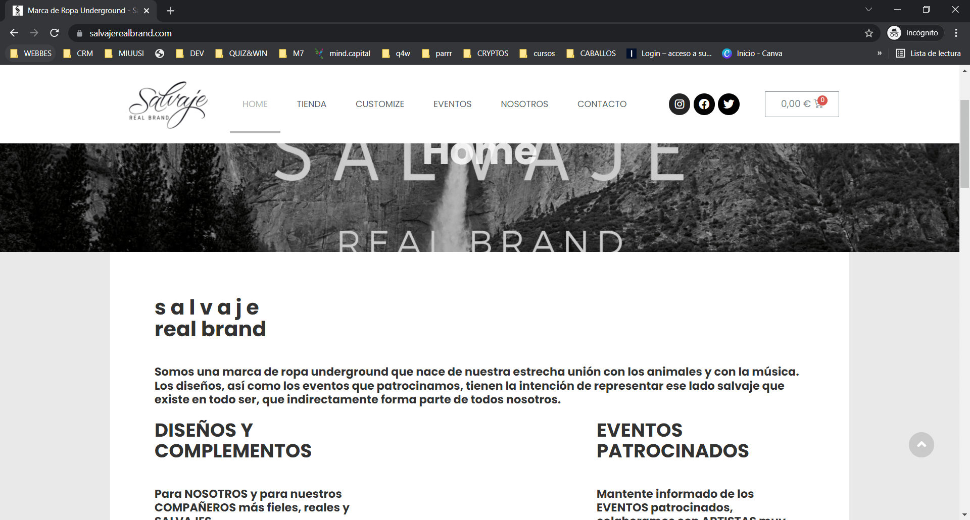

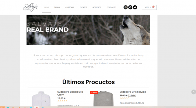

Tengo un tema puesto, que no se si está dando fallos porque cuando edito la web, es como que se desconfigura el estilo apareciendo sin estilo y sin imágenes (imágen 1), cuando debería aparecer de la siguiente manera (imágen 2)

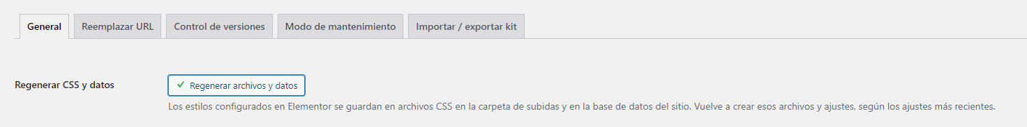

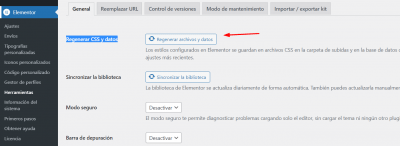

De igual forma, ya que veo tienes elementor prueba ingresar a la sección de Elementor -> Herramientas y pulsa en la opción de Regenerar CSS y datos
Screenshot   2022 02 02T084505.725
Verifica si con ello cargan los estilos de forma correcta

Pero el problema no es ese... El problema es que las páginas parece que se quedan sin estilo, hasta una vez que entras en ella para editarla y siempre te aparece activado el botón de actualizar como si hubiera habido cambios (cuando no has hecho ninguno) y entonces hay veces que cuando la vas a mirar en incógnito te encuentras con que está así... Habría alguna posibilidad de hacer una call y compartiros pantalla para que lo veáis en directo porfavor?

Os adjunto un video en el que se  ve perfectamente que estando la página como debe (visualizándola en incógnito) al pasar un rato y actualizarla vuelve a perder el estilo...

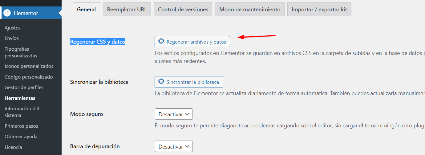

Adicional a esto tienes complementos como Asset CleanUp: Page Speed Booster que comprimen el codigo del sitio, si tu sitio es construido con elementor ya que veo que tienes elementor y elementor pro verifica el vaciar la cache del mismo:
https://elementor.com/help/caching-prevents-live-site-from-showing-changes-in-editor/#:~:text=Go%20to%20Elementor%20%3E%20Tools%20%3E%20Regenerate,and%20your%20own%20browser%20cache.
Esto teniendo desactivado por completo los complementos y dejando unicamente los elementor. Por ultimo veo en tu asistene stephan muchos bloqueos de seguridad podrias verificar por ticket si estas siendo bloqueado.

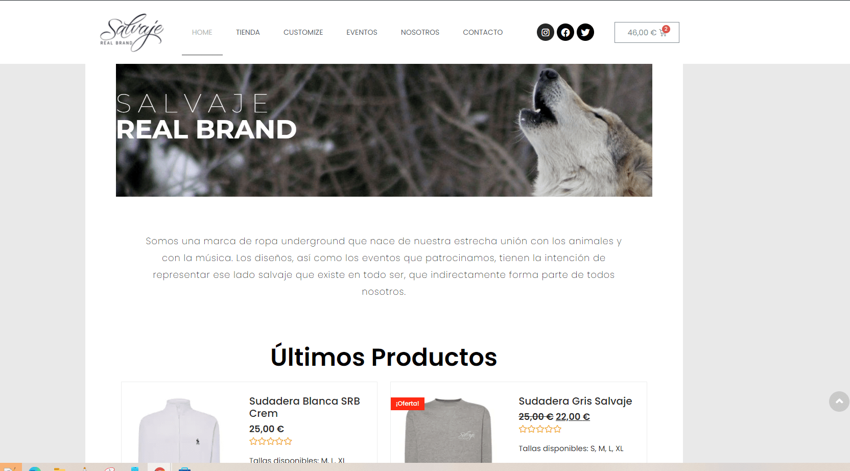

Perfecto ahora se muestra como debería, haciendo lo de desactivar todos menos los elementor y luego habiendo regenerado el CSS y los datos, que debería hacer?

Según entiendo el tema de que no se visualiza el home como debería ya esta solventado? actualmente lo veo de esta forma:
Es así como debería verse?
