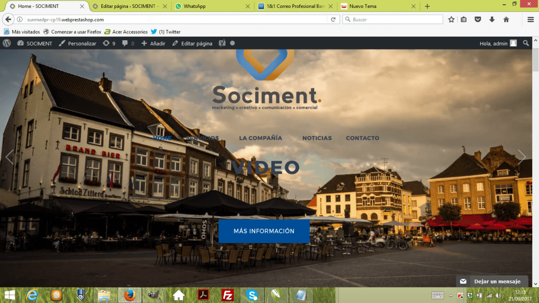

Tengo un video de fondo en un salide de la web, se me ve (está en la penultima posicion del slide) se ve perfecto en todos los exploradores menos en SAFARI .. sabeissi estos formatos no son compatibles en este tipo de expliradores o como podemos solucionarlo???

Pues estoy revisándolo y veo que el penúltimo no se visualiza pero el ultimo que creo que es el mismo si que se visualiza.
No se que formato estas utilizando pero si, safari bloquea bastantes vídeos según el formato, en este caso seria ver el formato del ultimo vídeo y compilar los demás con ese formato.
No te aconsejo utilizar vídeos en un slider esto provoca un caída importante del rendimiento de tu web, cuanto mas plana sea tu web mejor 😉
