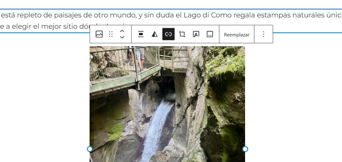

1. Selecciono la foto de la galería sea nueva o no, en este caso la he subido como nueva para el ejemplo. El nombre de la imagen es "cascada". Pues bien, la añado con el bloque "imagen" (captura añadobloqueimagen)
añadobloqueimagen

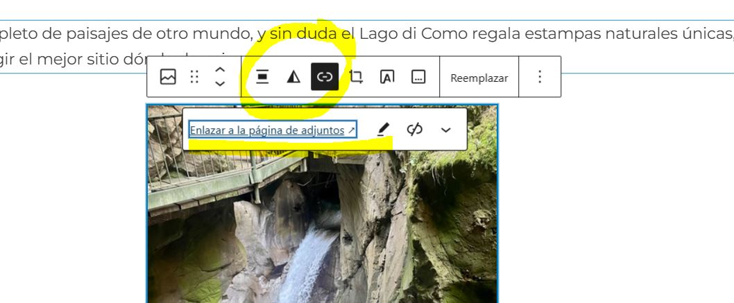

2. Se crea de forma automática una redirección en dicha imagen, de manera automática, que enlaza con la página de archivos. En este caso lleva a la siguiente URL: https://www.llevameaitalia.com/donde-dormir-en-el-lago-di-como/cascada/
(captura secreaunaredireccion)
3. Hemos puesto una redirección, y por tanto, la url https://www.llevameaitalia.com/donde-dormir-en-el-lago-di-como/cascada/ lleva a https://www.llevameaitalia.com/donde-dormir-en-el-lago-di-como/
Lo que quiero hacer es quitar ese enlazado automatico que se genera en el bloque de imagen, para que no se enlace o redirija a ninguna página.
