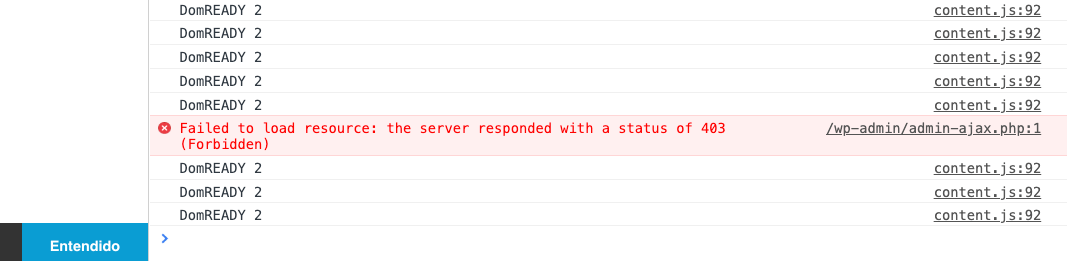

Ok . revisando en la consola veo que tienes un bloqueo admin-ajax.php
Revisa si tienes algún bloqueo en el htaccess.
Si ves que todo está bien manda un ticket a soporte para que vean ese bloqueo a que es debido.

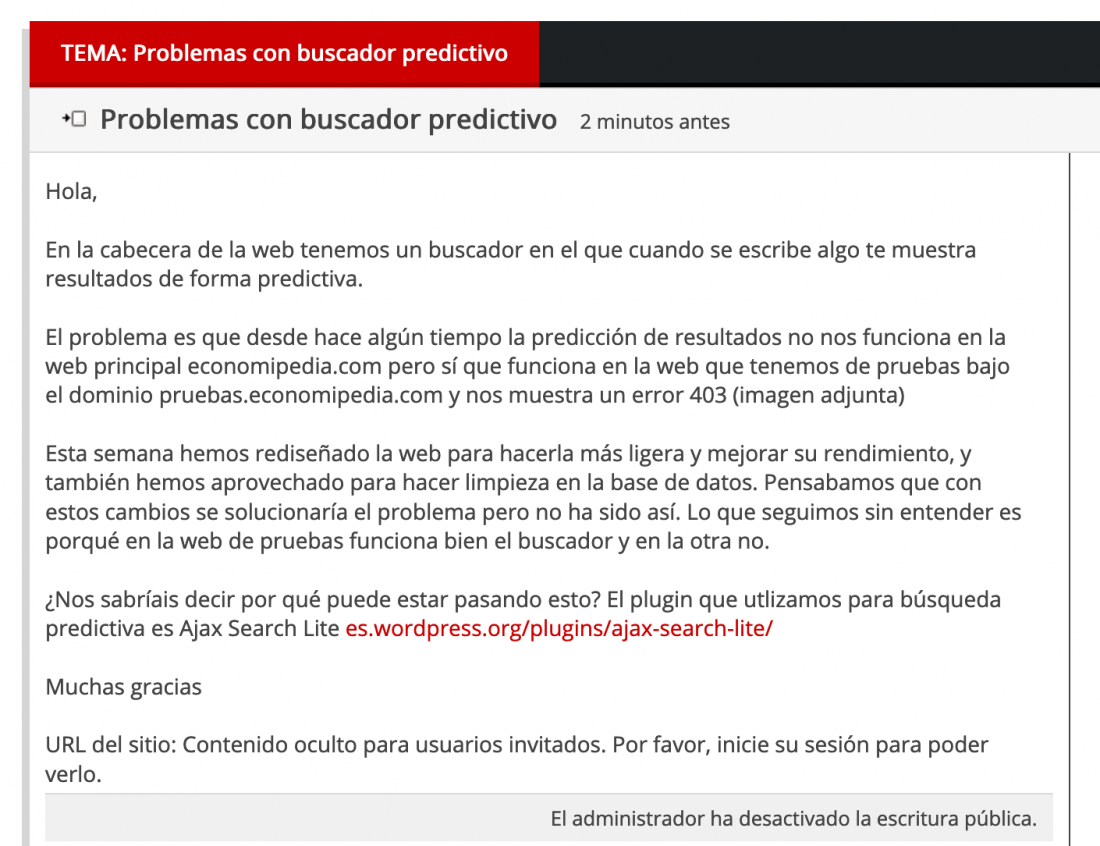

Solo una cosa más. La consulta inicial que hice aquí en el foro y que es de acceso público incluye información del dominio y dominio de pruebas. Modifiqué la consulta inicial pero los cambios solo me aparecen reflejados cuando estoy loggeado, pero si entro por ejemplo en modo incógnito me sigue apareciendo la consulta sin corregir.
Podrías formalizar el cambio o decirme cómo hacerlo?
Diego
Respondido : 18/08/2019 8:13 pm
Hola Andres.
Ya lo elimine.
Respondido : 19/08/2019 9:59 am
Respuestas: 8
Hola Pepe,
Si me meto en modo incógnito en el enlace del foro me sigue apareciendo y de hecho en Google me aparece indexado. Podrías revisarlo, por favor?
Gracias y disculpa las molestias
Diego
Respondido : 19/08/2019 5:55 pm
Es posible que haya sido debido a la cache de Webempresa, actualmente ya no se muestra, veo que aparece como se ve en la imagen adjunta en modo incógnito.
