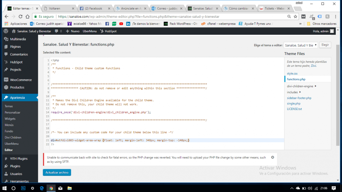

a alguien le ha salido este error? Quiero poner un codigo en el editor y al guardar sale esto:
Unable to communicate back with site to check for fatal errors, so the PHP change was reverted. You will need to upload your PHP file change by some other means, such as by using SFTP.

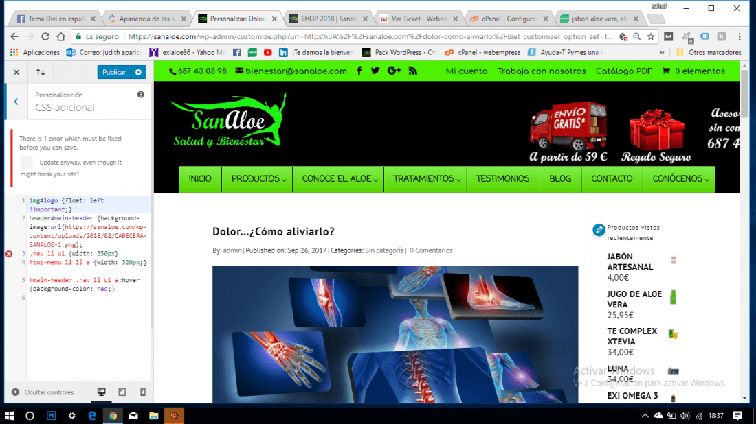

y en en CSS personalizado tambien da error. Adjunto archivos

Cuando tratas de editar un archivo desde el dashboard de WordPress, Apariencia, Editor, y te aparece el error:
"No ha sido posible comunicar con el sitio para comprobar los errores fatales, así que el cambio de PHP se ha revertido. Tendrás que subir el cambio a tu archivo PHP por otros medios, como por ejemplo usando SFTP."
Tienes 2 opciones para aplicar el cambio:
Por FTP:
1. Accede vía FTP, descarga el archivo en tu ordenador, editalo, realiza los cambios y finalmente lo vuelves a subir.
Como siempre, haz una copia de seguridad de ese archivo antes de modificarlo.

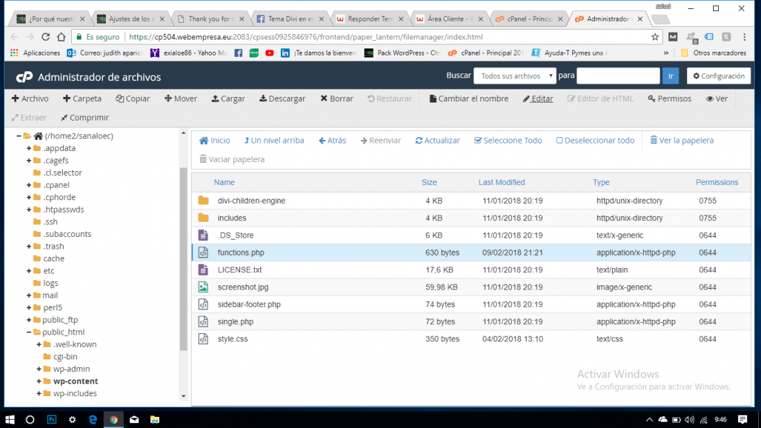

Desde tu cPanel:
2. Accede a tu cPanel, Archivos y con el Administrador de Archivos ve a la carpeta /wp-content/themes/tu-plantilla-o-tema-en-uso
Dentro de la carpeta de tu tema encontrarás el archivo header.php, lo editas (Edit) y aplicas el código o cambio deseado.
Guardas los cambios y pruebas a ver si te funcionan.
Desde WordPress 4.9 en adelante se han introducido mecanismos de protección, por parte de los desarrolladores de WordPress, en la edición de determinados archivos para evitar errores 500 en la web u otros.

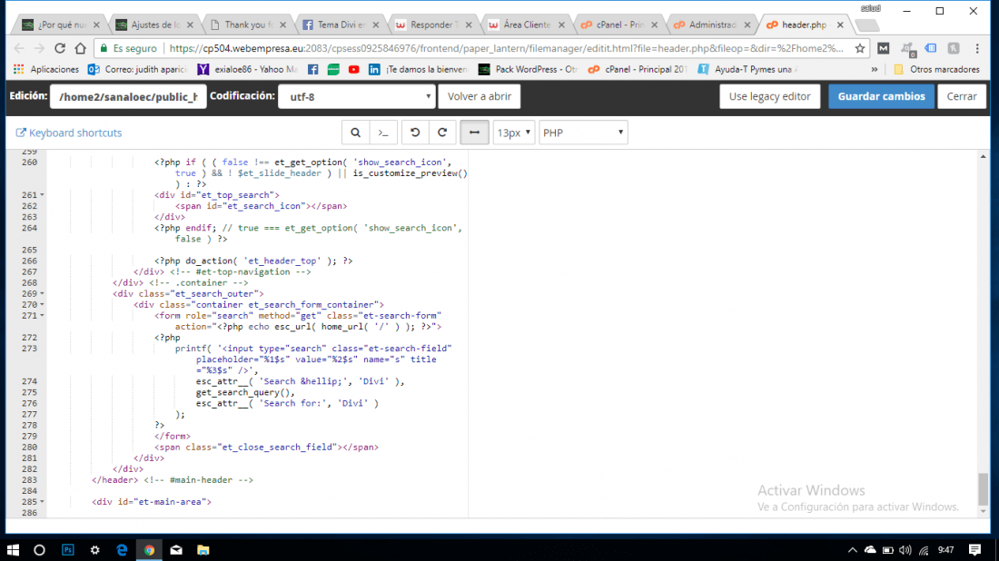

ok. Trabajo con la plantilla Divi, pero tengo el tema hijo y lo que quiero poner de momento es un código para insertar un buscador en la cabecera de la web. Mi pregunta es...
¿Si lo cambio dentro del header.php del tema divi...¿tendria que escribir el codigo al final del todo?
En caso de usar el tema hijo...¿seria al final del todo del archivo functions.php?
Pues dependera de donde quieras que se muestre dentro del header
¿ Puedes indicarnos donde conseguiste ese código, Una URL donde lo viste ?
En caso de usar el tema hijo...¿sería al final del todo del archivo functions.php?
Si te indican que tienes que añadirlo en el archivo header, tendrás que copiar el archivo original en la carpeta del tema hijo.

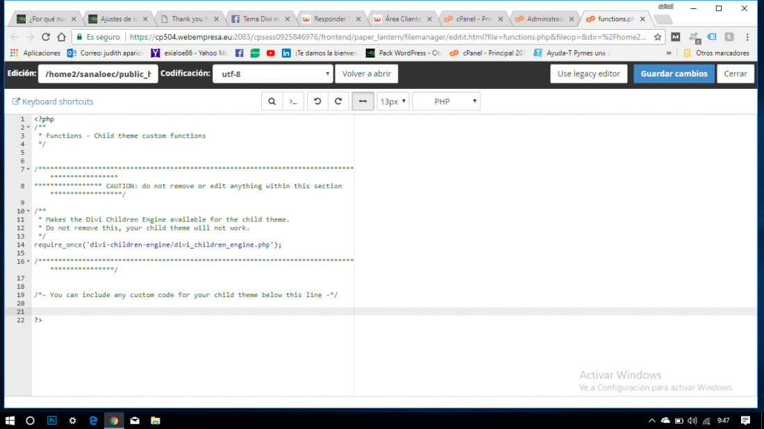

probaré en tema hijo en functions, que es donde me dijeron. gracias

Ok, si es una función.
Lo añades en el archivo functions.php del tema hijo, en este caso el orden no importa y puedes añadirlo al final del archivo, es como si fuera un archivo de estilos que no importa donde añades el código.

y lo del CSS personalizado?? el error que sale que tampoco guarda cambios? tendria que hacerlo tambien a traves del cpanel?
Respondido : 11/02/2018 12:27 pm
Respuestas: 42224
Hola Judit.
Pues por lo que veo es un error de sintaxis en el código nav ¿ Puede que tenga un punto y un guión ? no lo veo bien, si puedes adjunta el código css que quieras añadir

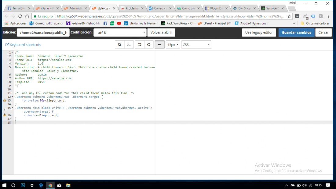

.- Accede a tu cuenta de cPanel -> Administrador de archivos
.- Edita el archivo style.css que encontrarás en wp-content -> themes -> sanaloe-salud-y-bienestar -> style.css
.- Añade lo siguiente en ese archivo:
cambiar el tamaño de la letra del submenú
.ubermenu-submenu .ubermenu-tab .ubermenu-target {
    font-size:10px!important;
poner en otro color donde estás navegando
.ubermenu-skin-black-white-2 .ubermenu-submenu .ubermenu-tab.ubermenu-active > .ubermenu-target {
     color:red!important;
Respondido : 11/02/2018 6:17 pm
Respuestas: 15
insertado y sigue igual. En la fila 13 y 16 aparece un triangulo amarillo. Adjunto captura
