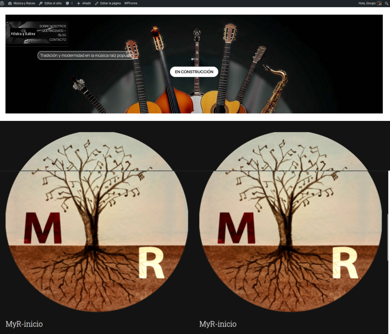

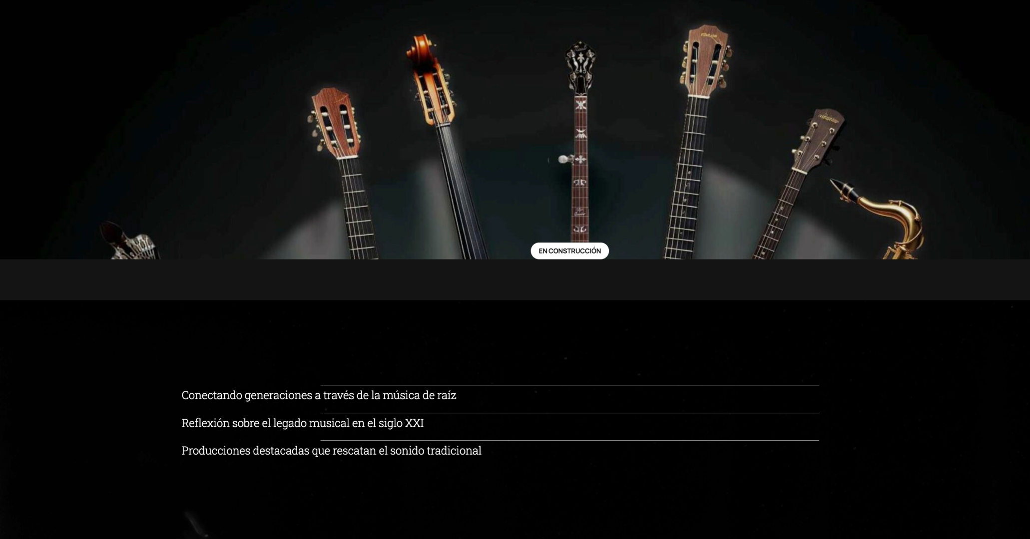

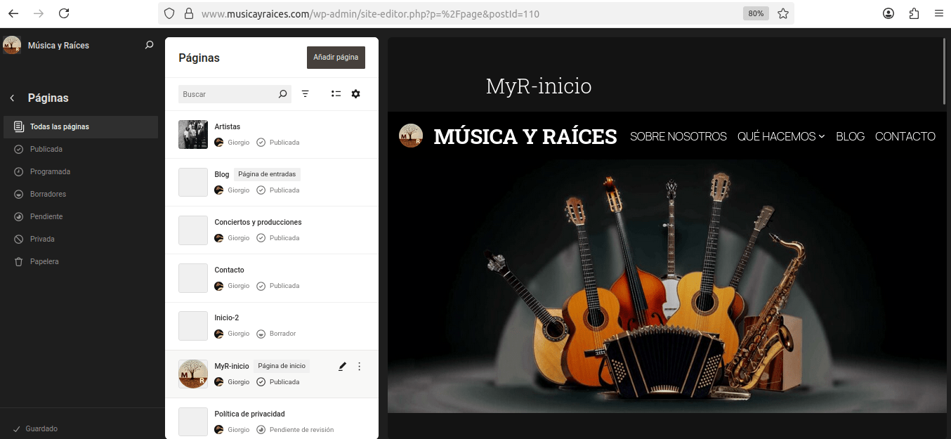

Os escribo porque estoy experimentando -desde hace un tiempo- algunos errores con el editor de WordPress, tanto Gutenberg como con el Editor en Apariencia. El problema es que lo que veo en el editor, luego no es lo mismo que veo cuando voy a visualizar la página propiamente.
Voy a intentar explicarme mejor (soy nuevo en esto y la web está en construcción, por lo que quizás haya algo obvio que esté omitiendo).

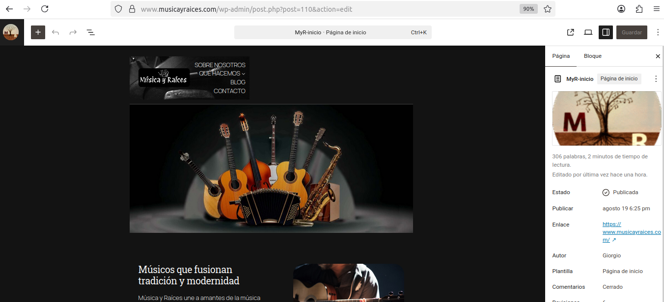

Si entráis a la web (Captura 1), veréis que se muestra una página de inicio que es distinta que la se ve si entro en "Editar" de Gutenberg (Captura 2). Concretamente, la página de inicio que se muestra es una Plantilla que he creado yo en el Editor de Apariencia (Captura 3), pero que no es la misma que está en el menú Páginas de este editor (de Apariencia, Captura 4).
He intentado investigar y he encontrado que puede ser un problema de caché "Si tu página de WordPress se ve diferente al editarla que cuando la ves públicamente, las causas más probables son problemas de caché (del navegador, de WordPress, o de tu proveedor de hosting/CDN), o un conflicto entre plugins/tema. También puede ser que los ajustes de lectura de WordPress estén mal configurados, mostrando una página incorrecta como página de inicio". La cuestión es que ahora estoy en un atasco y no sé por dónde salir.

Hola Karen,
Muchas gracias por tu respuesta. Gracias por las instrucciones para subir las imágenes (no me aparece la opción de Adjuntar debajo, así que las subí directamente mediante Arrastrar y Soltar)

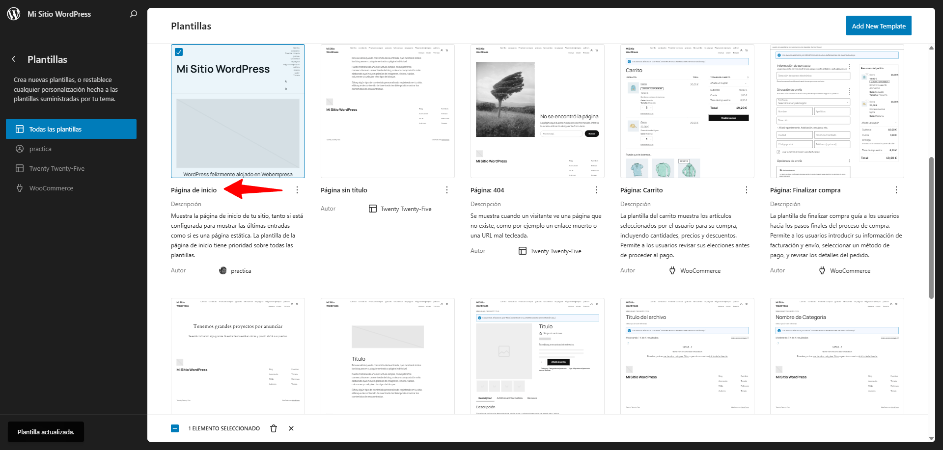

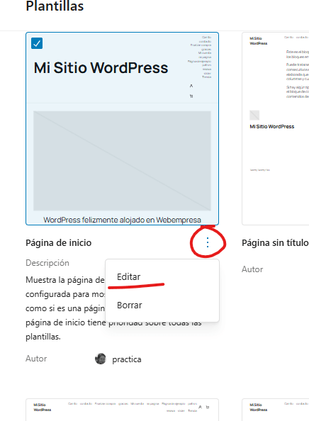

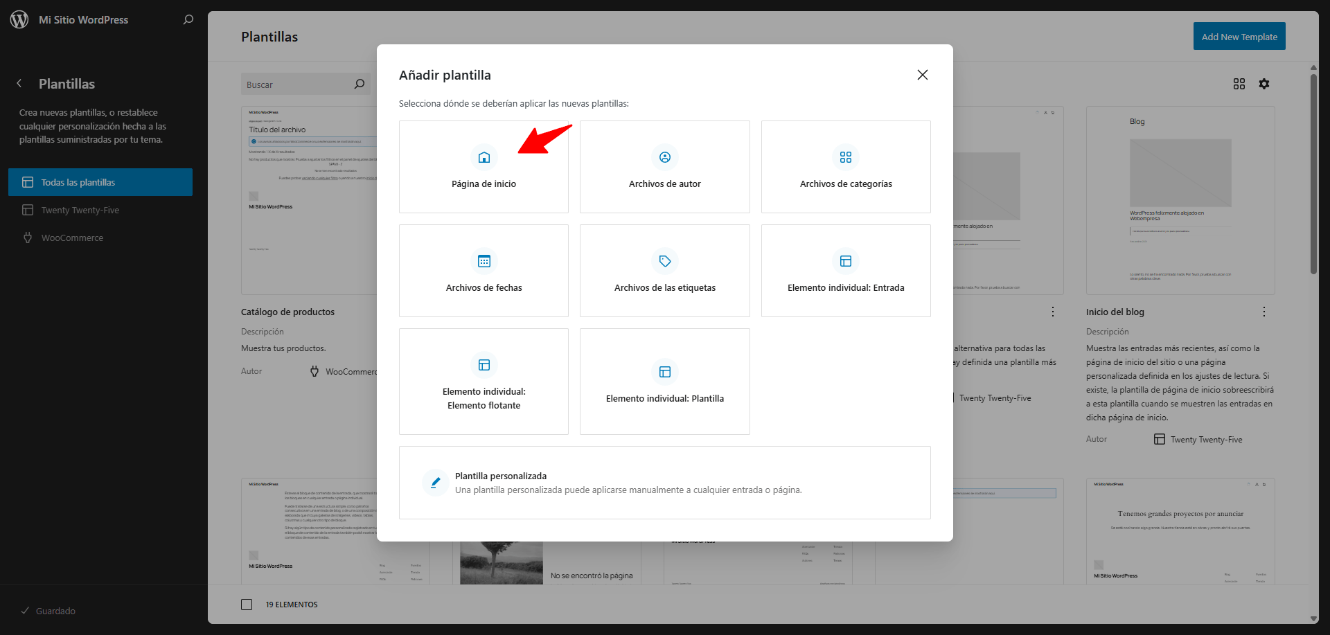

Entiendo, en este caso lo que veo sucede es lo siguiente, la pagina que estás editando la asignas como pagina de inicio, pero el tema que utilizas Twenty Twenty-Five actua un poco diferente, si ingresas a la sección de Apariencia → Editor versas que dentro del apartado plantillas tienes una asignada como página de inicio, creo que esta es la que se está mostrando
Si la tienes añadida aqui no se mostrará la que asignes porque ya la tienes configurada, en este caso puedes probar dos cosas.

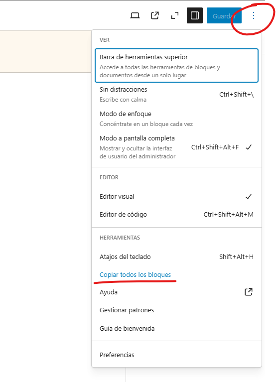

1.- Editar esta página de inicio, eliminar todo el contenido y pegar todos los bloques de la página de inicio que ya creaste
Para copiar los bloques de la otra página puedes seleccionar la opción del menú, para ello solo debes editar la página copiar todos los bloques y luego en la plantilla de página de inicio pegarlos con ctrl+v

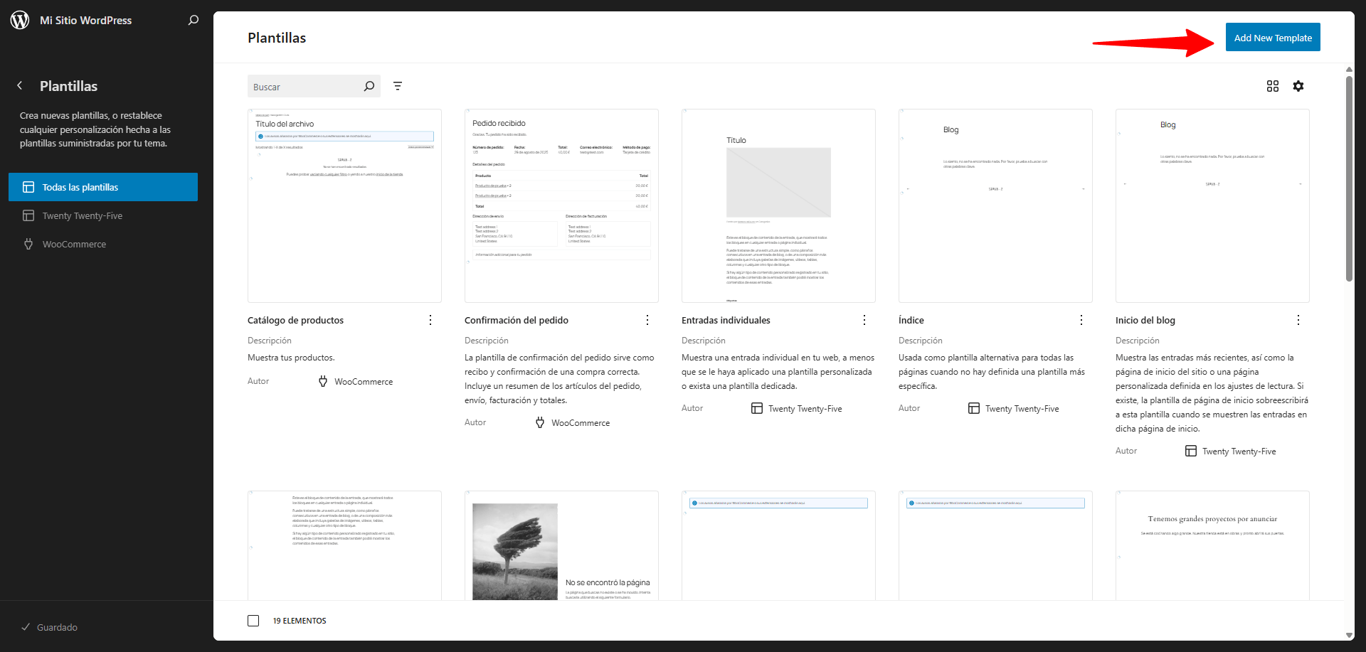

2.-Puedes probar eliminar esta plantilla y probar crear una nueva a partir de la página que tienes creada como página de inicio
Prueba esta opción y nos comentas como va todo

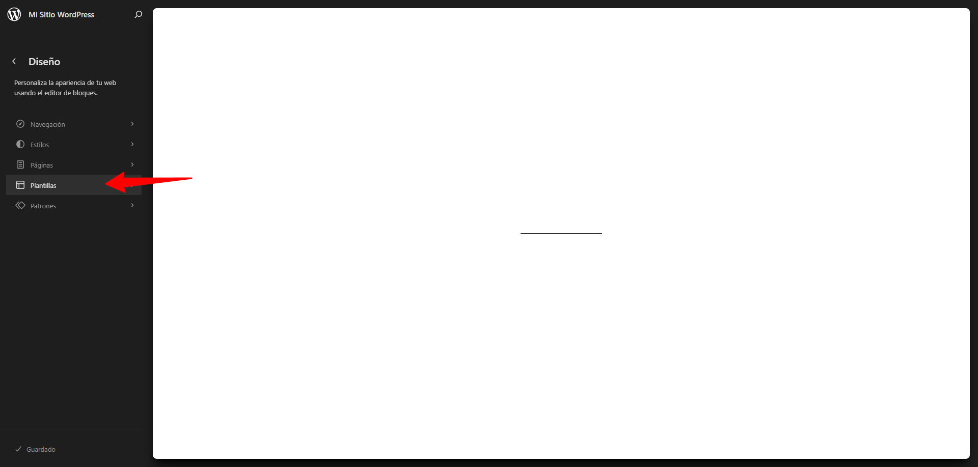

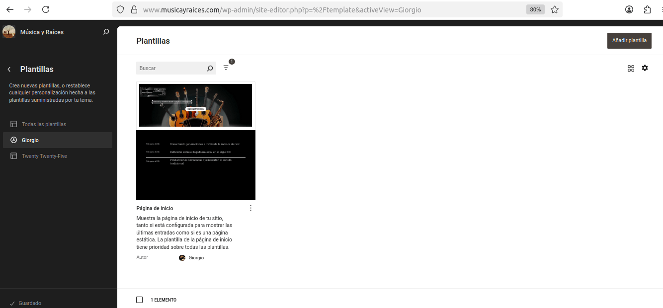

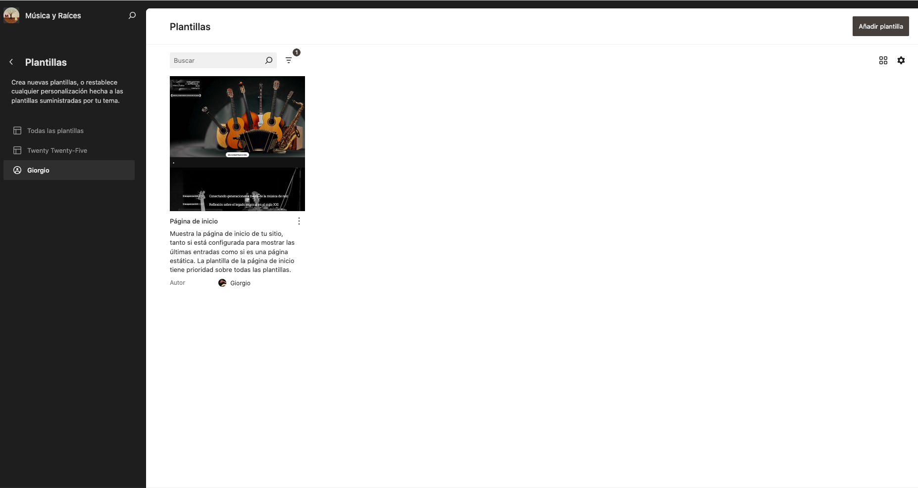

Me interesa no solo solucionar el problema, sino -especialmente- entender el funcionamiento y la relación entre Gutenberg (lo que se ve en Páginas/Todas las páginas del menú de WP) y la Apariencia/Temas. Pero creo que no lo estoy consiguiendo.

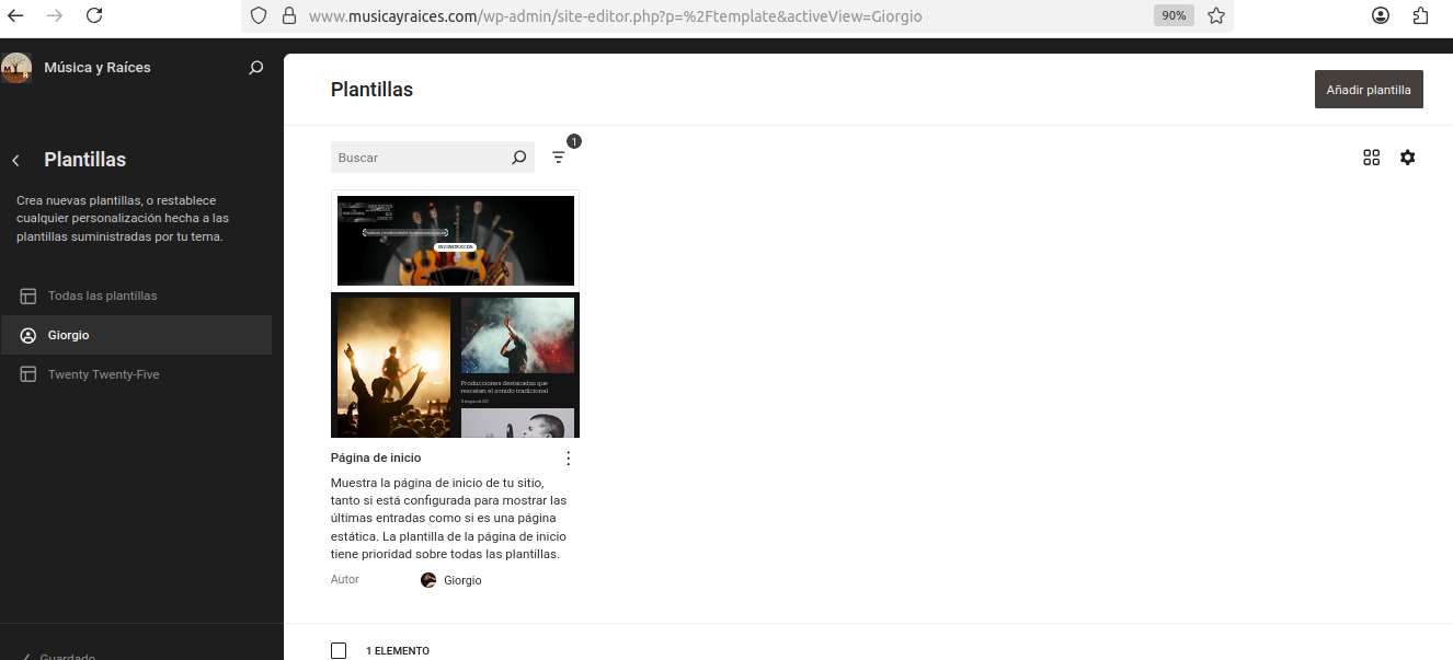

Según lo que capto de lo que dices, la Página de inicio creada por mí (Giorgio) en Apariencia/Editor/Plantillas tiene preponderancia sobre la de Gutenberg (la que está Página de inicio/Edición rápida) y se marca Plantilla por defecto (Capturas 1 y 2).
1.Captura de pantalla de 2025 08 30 11 26 20
2.Captura de pantalla de 2025 08 30 11 12 03

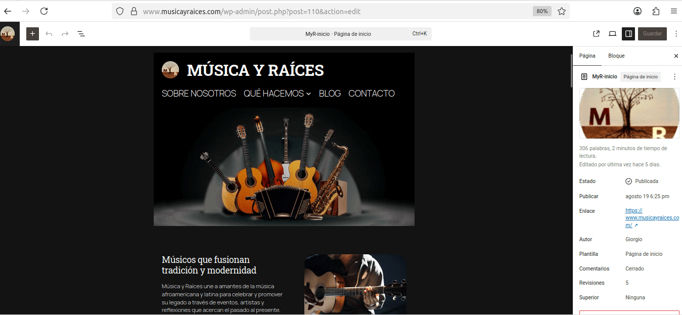

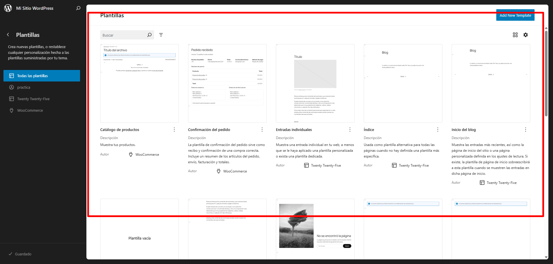

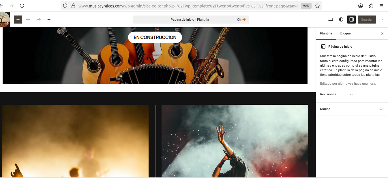

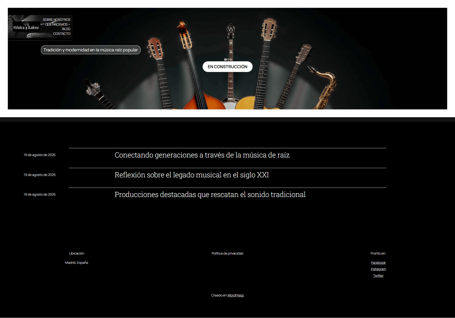

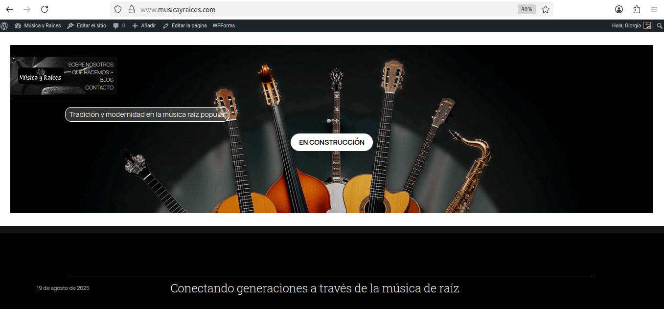

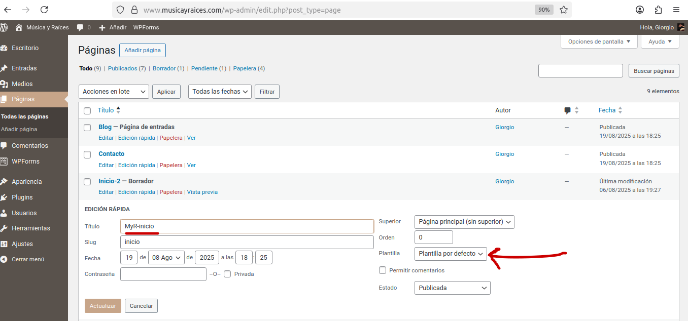

Sin embargo, cuando edito y agrego un bloque en esa Plantilla/Giorgio/Página de inicio (Capturas 3 y 4), eso no se refleja en la previsualización de la web (Captura 5), donde me muestra dos imagenes del logo agrandadas que no tengo idea de dónde las toma.
3.Captura de pantalla de 2025 08 30 10 52 48
4.Captura de pantalla de 2025 08 30 10 53 28
5.Captura de pantalla de 2025 08 30 10 12 56

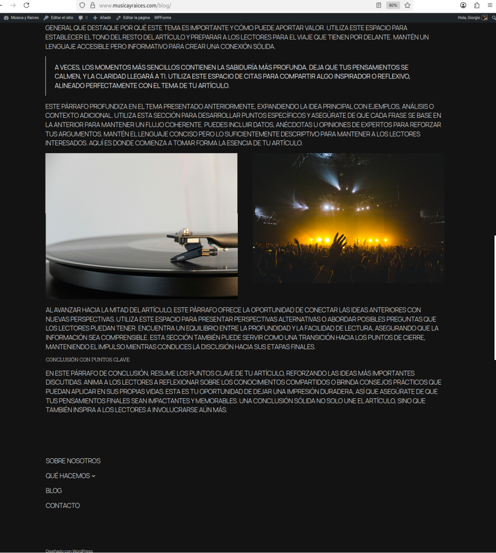

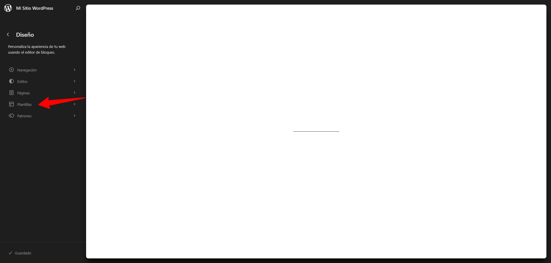

Llegado a este punto, debo comentarte también que eso me pasa también con otras páginas de la web, por ejemplo como la de Blog, que no sé de dónde toma esa última parte en mayúsculas (Captura 6)
6.Captura de pantalla de 2025 08 30 11 38 38
En fin, que como te imaginarás, a esta altura estoy bastante estancado con creación de la web, hasta que no acabe de entender el funcionamiento.

En este caso no veo que sea un error del navegador, lo que sucede es que el tema que utilizas está basado en bloques, para estos temas existen dos niveles de edición, uno sería las paginas que es donde se gestiona el contenido blog, contacto, servicios y el editor que esta en apariencia que es donde se definen todas las plantillas del tema como tal. Por ejemplo como en tu caso la plantilla de página de inicio existe, esta le da prioridad y es la que muestra en tu sitio web como la página principal aun cuando tengas una página de inicio configurada en la sección de Ajustes → lectura.
Por otro lado aun cuando el navegador no suele interferir en las plantillas como tal del tema, si puede ser que realices cambios y no los vea, para ello puedes probar borrar la caché de tu navegador y verificar como funciona
→ Contenido solo visible a usuarios registrados
Aun veo que tu pagina de inicio no esta configurada, porque esta tomando la que tienes como plantilla en la opción de edicion del tema, prueba los pasos que te comente anteriormente y verifica como va todo

Toda esta información es probable la tome de las plantillas generadas por el tema, si ingresas a la sección Apariencia → Editar → Plantillas verás una serie de contenido prediseñado que se ajusta al estilo de tu web y muestra este contenido
Como te comento, el tema Twenty Twenty-Five es un tema basado en bloques en los cuales existen dos niveles de edición que se pueden solapar.
Las páginas creadas en Gutenberg donde gestionamos todo el contenido general que solemos añadir los textos, imágenes, etc. y las plantillas de Apariencia → Editor donde se define toda la estructura del tema, por ejemplo la cabecera, el pie de página, la página de inicio, página de blog.
En este sentido cuando existe una plantilla ya asignada, como por ejemplo la página de inicio esta tiene prioridad sobre la página que podamos crear en el apartado de página, aun así cuando se configure como página principal en los ajustes de lectura.
Los bloques adicionales que aparecen como duplicados o en mayúscula debe estar definidos en alguna plantilla, debes revisar en estas y comprobar si desde esta sección puedes modificarlos o eliminarlos.

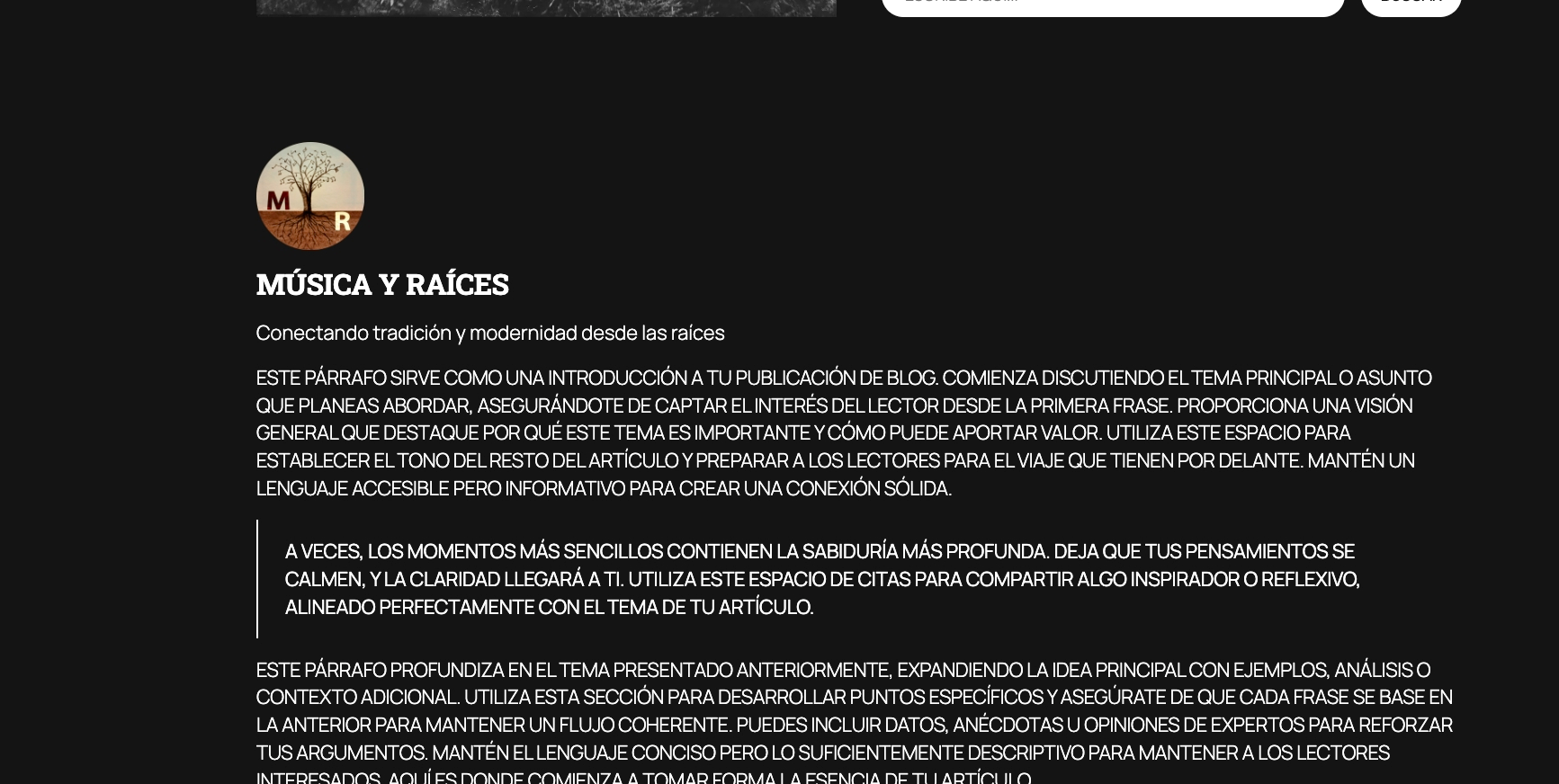

Creo entender lo que dices. Pero aún así no consigo avanzar. Por ejemplo, si entras en SOBRE NOSOTROS en la web, toda la primer parte se corresponde con la página del editor de Gutenberg, pero la parte de mayúsculas no la encuentro por ningún lado, por lo que no la puedo quitar. Tampoco la puedo encontrar en las Plantillas del editor de Apariencia. Y esto se extiende a otras cosas, por lo que termino completamente desanimado porque no sé por dónde avanzar.
Disculpa que te trasmita este estado de ánimo, pero no sé más que hacer.

Eso que te pasa es un comportamiento bastante típico de plantillas que traen contenido demo preconfigurado. Aunque elijas una página estática como portada, el tema puede seguir mostrando la demo. Básicamente, en temas de bloques (Full Site Editing), la plantilla manda más que la configuración de Lectura.
Lo que comentas sobre la pagina de Nosotros suele pasar en Twenty Twenty-Five porque el tema añade bloques “estructurales” automáticamente en algunas plantillas, aunque en el editor no los veas en tu página Sobre nosotros. Lo que no puedo ver es lo que comentas ya que tienes la web en mantenimiento y no puedo revisarlo, si eliminas el mantenimiento seria de ayuda para poder ver cómo podemos eliminarlo.

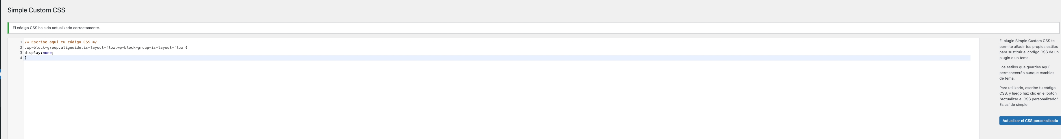

chrome capture 2025 9 8
De todas formas si intento acceder a nosotros veo que carga pagina no encontrada y veo esto:
chrome capture 2025 9 8 (1)
Si es eso, es lo que te comento,  el tema añade bloques “estructurales” automáticamente en algunas plantillas.
.- Añade el siguiente plugin.
-> https://wordpress.org/plugins/simple-custom-css/
El plugin sirve para añadir css personalizado.
Una vez instalado:
.- Accede Apariencia -> CSS Personalizado.
.- Añade lo siguiente y pulsa en " actualizar el CSS "
.wp-block-group.alignwide.is-layout-flow.wp-block-group-is-layout-flow {
display:none;
chrome capture 2025 9 8 (2)
Recarga la pagina y revisa si ya no se muestra ese bloque.

Muchas gracias. Aunque no entiendo el método, ha funcionado y ese bloque de mayúsculas ha desaparecido.
Ese bloque esta añadido en los archivos de la plantilla para algunas paginas y lo del CSS es para no tener que ir buscando entre los archivos a ver dónde esta, ese CSS oculta ese bloque.
