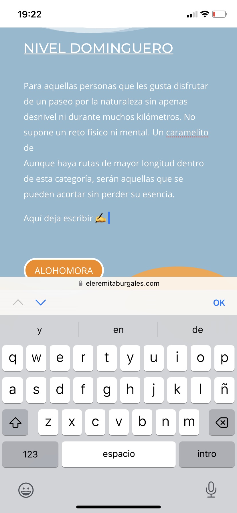

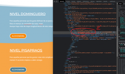

Les escribo por un par de cosas. En primer lugar porque hay una zona de la web en la que una vez publicada, al verla como usuario deja escribir en varias secciones de la página rutas. Aunque no lo deja guardado, si que les deja escribir en ella. No se porqué ni como quitar esa posibilidad.

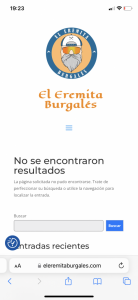

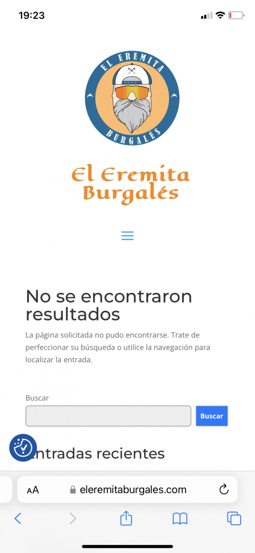

Y luego, más que un problema; es una duda importante. Ya he leído la publicación que tenéis al respecto pero sigo con la duda.
Como página de inicio he establecido una página estática. Pero como página de entradas no quiero establecer ninguna ya que si lo hago no puedo editar dicha página y además me saldrían todas las entradas de todas las categorías. ¿Existe alguna forma de poder hacer esto?

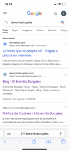

Cuando accedo a la página desde google por ejemplo, lo que me sale en el buscador es la página de blog vacía, no la estática que he definido. Me imagino que es porque no tengo una de entradas definida?
No sé, ayuda por favor.
Por favor muéstranos por medio de capturas y una URL concreta donde sucede lo que nos comentas ya que en el inicio no veo a lo que te refieres
No es necesario establecer una pagina de entradas, recuerda que la estructura de la pagina del blog es dinámica y mostrara un listado de todas tus entradas.
Mencionas que hay una pagina de blog indexada en las búsquedas de Google, esto puede estar asociado a que la has creado pero como menciono antes no es necesario crear una pagina de blog si no tienes entradas que mostrar.

Sería solo ahí.

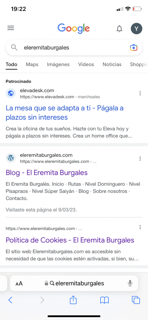

Las siguientes capturas que os envio, es del problema nº 2. Me sale indexada esta página: https://www.eleremitaburgales.com/blog-2/&source=gmail&ust=1678639621933000&usg=AOvVaw0CdaTpsM5pkHCt47fOFnT C"> https://www.eleremitaburgales.com/blog-2/  cuando busco el eremita burgales en Google.
Que está eliminada y que wordpress pilló como por defecto página de entradas. No se como eliminar eso, y que la página que aparezca sea la de inicio.

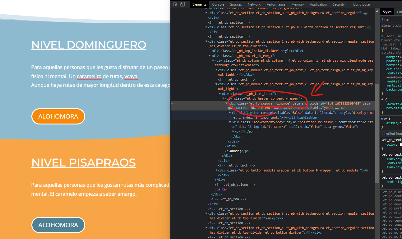

Hola Jesus,
En este caso como estas añadiendo este texto?, estás copiándolo de alguna fuente externa y añadiendo en el modulo de Divi?, lo que puede ver es que se añaden unas clases al texto que pueda estar generando esta funcionalidad de escribir sobre él.
Para solucionarlo prueba lo siguiente, copia el texto que tienes añadido y bórralo del módulo de texto, una vez lo borres por completo asegúrate no tienes ninguna clase añadida desde la versión de HTML, luego de ello pega nuevamente el texto de forma texto plano y guarda los cambios.
Puedes ver un ejemplo en este enlace → Contenido solo visible a usuarios registrados
Revisa luego si con ello ya no permite escribir sobre tu sitio web
Sobre la consulta de indexación, ya que es una consulta diferente te recomiendo abras un tema para ello, de esta forma mantenemos un control sobre el hilo y podemos ayudarte con mayor detalle.
