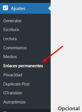

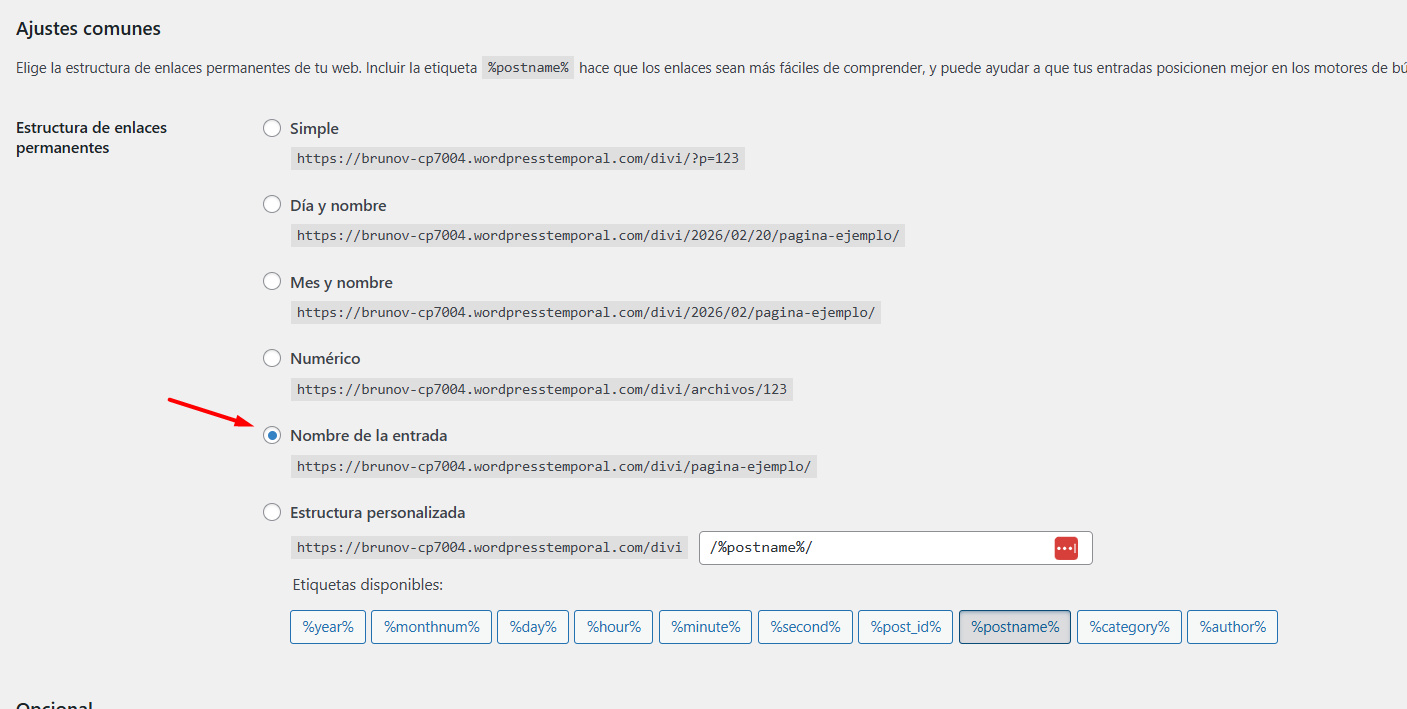

Entiendo que has restaurado un backup, una acción simple pero efectiva es actualizar la configuración de los enlaces permanentes
Te dejo una imagen de referencia
enlaces permanentes

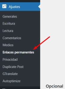

Hola Malcolm,
La opción comentada en mi respuesta anterior puedes encontrarla desde el menu lateral izquierdo de tu escritorio de WordPress: Ajustes -> Enlaces Permanentes
enlaces permanentes2
