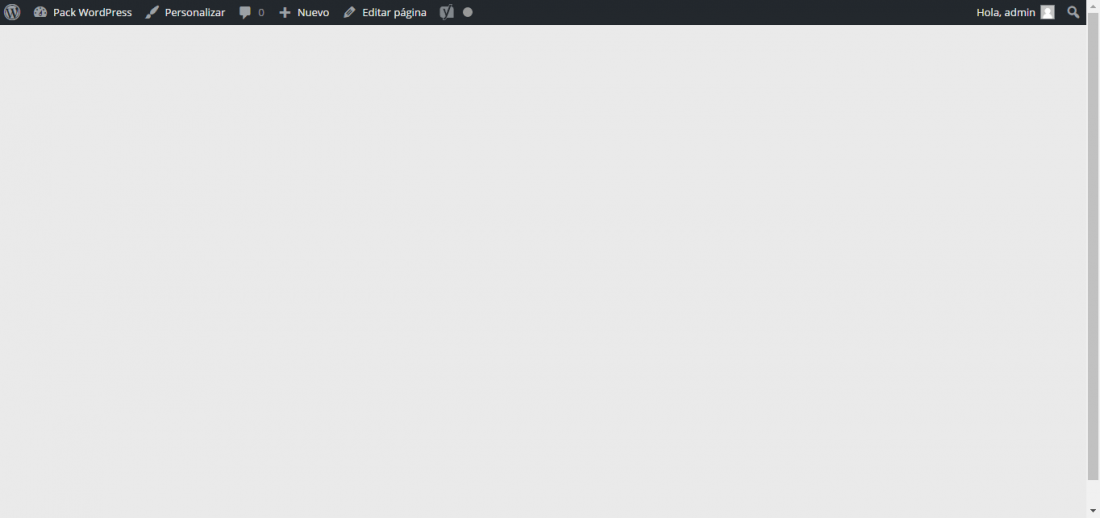

He cambiado el tema para ver si funcionan los witgest y en otros temas no he tenido problema, pero l volver al tema encelado, no me ha cargado la plantilla.
adjunto captura...

Respuestas: 42202
Hola Aranzu.
El error 500 o pagina en blanco generalmente cuando sucede suele ser porque hay algún fallo en la programación, esto puede suceder si hemos hecho algún cambio en la plantilla del sitio web o si se instalo alguna extensión con algún bug.
Es posible que por el problema que comentas, se instalara alguna cosa o se modificara en tu web alguna cosa.
cada vez que se genera uno de estos errores, se genera un fichero error_log y se introduce una línea indicando el motivo del error, el fichero y línea donde se ha producido. Esto nos ayudara para ver donde se producen los errores que aparecen en la web.
Puedes localizarlo accediendo desde cPanel -> administrador de Archivo y despliega la carpeta public_html y edita el fichero error_log.
Adjúntanos los errores que te indica o nos adjuntas el fichero para que podamos revisarlo.

Respuestas: 127
Hola Pepe.
Si te fijas en la captura o en esta Url
http://proyectoescolano-cp97.wordpresstemporal.com/
veras que no es un error 500, ya que en la parte superior me aparece la banda del menu de wordpress
parece ser que al hacer el cambio de plantilla, se ha ido al traste... como hablamos mas arriba, y me comenta Jhon creemos que puede ser que algo este mal en mi servidor y no deje funcionar correctamente la plantilla pero los chicos de soporte no dan con la solucion.
ya no se que mas probar.... ¿alguna sugerencia?
Respondido : 11/08/2016 8:33 am
Respuestas: 42202
Hola Aranzu.
Lo que te aparece en la parte superior es el menú del administrador, siempre que accedas desde el administrador, te aparecerá ya que en el administrador o la instalacion de wordpress no tienes ningún problema.
Por favor adjúntame el fichero que te indique anteriormente para ver los errores que te marca y revisar de donde viene.
Respondido : 11/08/2016 8:39 am
