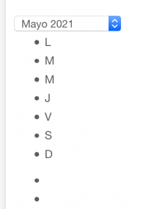

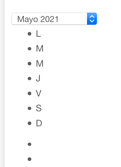

Es como si no se cargaran los estilos, veo que se desconfigura por ejemplo el campo de fecha.
Captura de Pantalla 2021 01 03 a la(s) 12.14.44
Esto es muy raro, esos formularios son parte de algún plugin? qué plugin usas?, revisa si tienes actualizaciones.

Hola Ana,
Es posible que algún plugin este ocasionando el conflicto y no permita que los estilos de WP Booking System.
Prueba lo siguiente, desactiva todos los plugins y deja solo los requeridos por tu tema y el de reserva luego de ello verifica si al hacerlo los calendarios cargan de forma correcta en el móvil si es así, ve activando nuevamente uno por uno los plugins hasta determinar cual causa el conflicto, recuerda verificar mientras activas cada plugin como carga el formulario nuevamente.

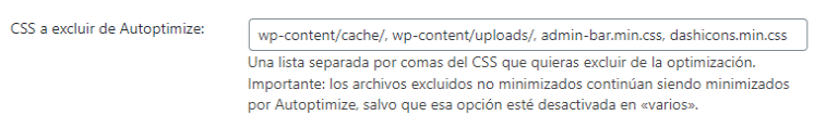

Efectivamente, parece que el plugin Autoptimize es el que daba el problema, al final no he desactivado el plugin, si no que he desactivado
en ajustes la opción de optimizar el código CSS (que como decias parecia que no cargaba estilos) y ahora se ve el formulario en móviles.

Por otro lado para minificar los css prueba agregando la ruta del complemento que utilizas para los formularios a la ruta de excluidos por autoptimice:
La ruta debe ser algo como > wp-content/plugins/wp-booking-system(nombre del complemento al que va a ignorar la compresión)/, verifica y nos comentas como te va con esto.

Te doy la enhorabuena por la solución que me has dado de incluir la ruta en autoptimize para excluir ese plugin. Genial! Parece que hace caso y da resultado.
Muchas gracias por tu gran ayuda!
