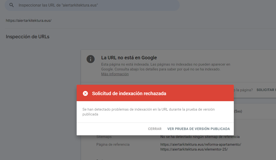

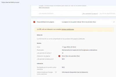

Hola a todos, estoy desesperado con un problema que no consigo resolver. Hasta el 1 de agosto todo iba bien en mi pagina web en cuanto a indexación. De repente (sin hacer ningún cambio), google me indica que la pagina principal (aiertarkitektura.eus) no está indexada. Le doy indexar y me da solicitud de indexación rechazada, "error de servidor (5xx)".
Lo extraño es que las otras paginas internas sí que estan bien indexadas. A alguien del foro le ha ocurrido algo similar?

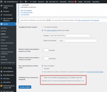

Hola Airte,

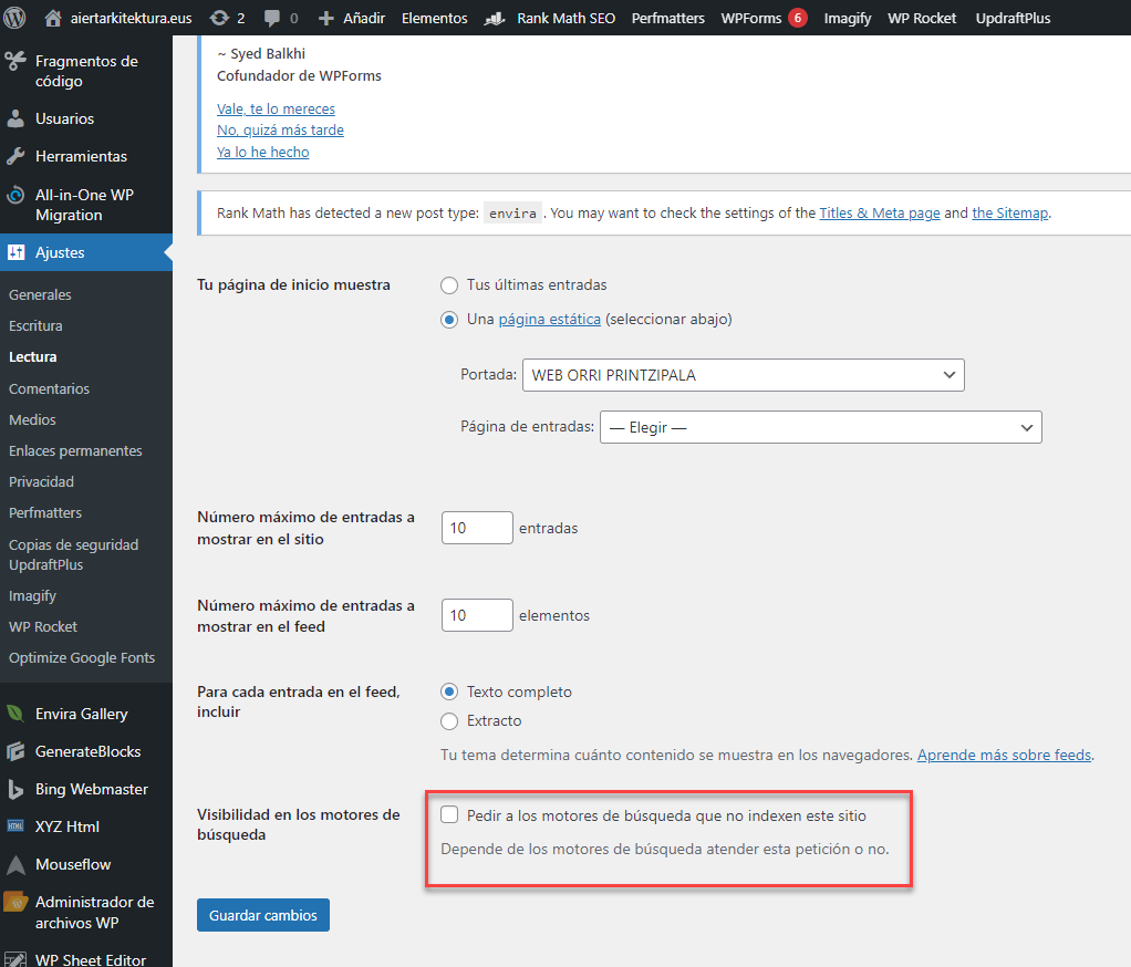

Envíanos algunas captura sobre la indexación y el error que está mostrando ahora. De manera general revisa si tienes configurada la página como no indexar en la sección de Ajustes → Lectura
Respondido : 17/08/2023 10:40 pm
Respuestas: 13

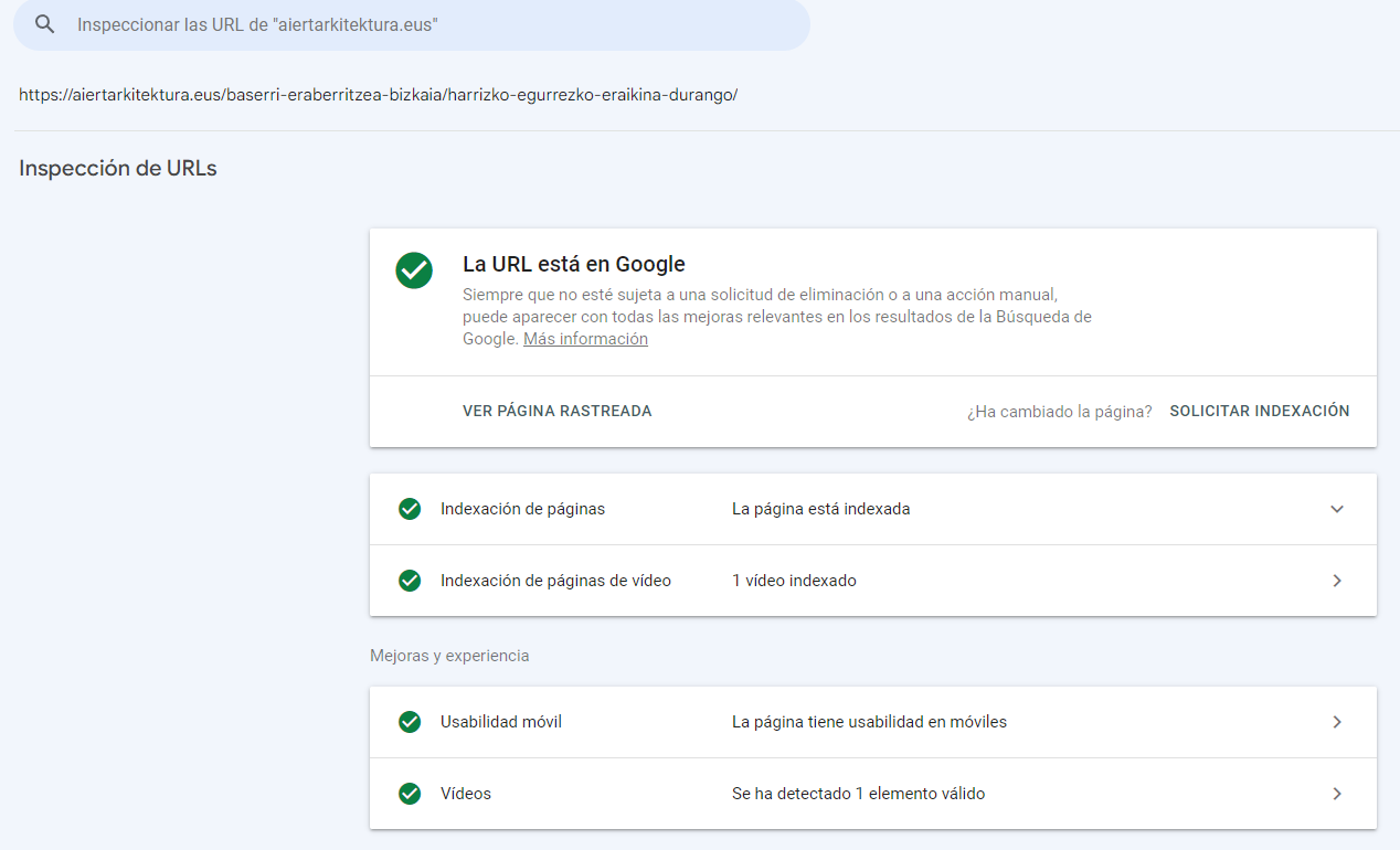

hola @karen , gracias por la respuesta.
No esta excluido de la indexacion, eso esta bien:

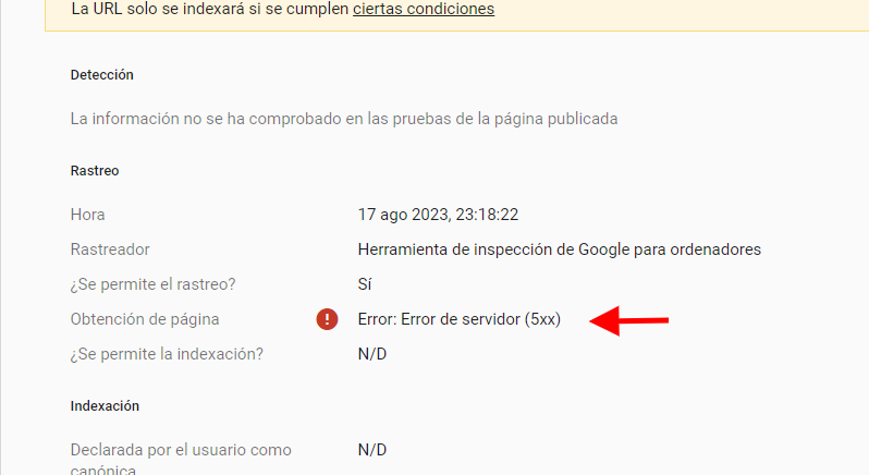

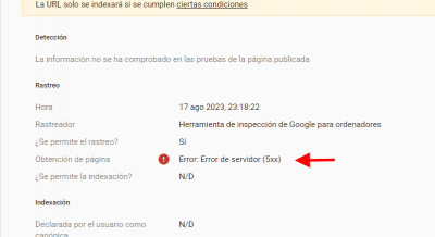

En cuanto a los pantallazos del error:
Respondido : 17/08/2023 11:23 pm
Hola Alert.
El error es por un error 500, es decir, la pagina no carga
screenshot www.webempresa.com 2023.08.18 10 28 30
.- Si accedo a la URL que muestra en la segunda captura veo que no la pagina no existe:
-> https://aiertarkitektura.eus/reforma-apartamento/
La URL Principal no veo problemas y esta cargando sin problemas no veo ningun error 500, vemos que carga sin problemas.

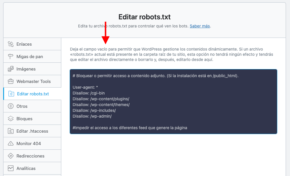

Prueba a modificar el archivo robots.txt:
.- Accede a Rank Math SEO -> Ajustes seo -> editar robots.txt
.- Copia el robots txt que tienes al final de este artículo:
-> Crear y optimizar Robots.txt en WordPress – La Mejor Guía
.- Pega el código en al celda del robots.txt de Rank Math
screenshot mary52.webempresa.eu 2023.08.18 11 05 20
Del código tienes que modificar la última línea del Sitemap por la URL de tu sitemap:
Sitemap: https://aiertarkitektura.eus/sitemap_index.xml

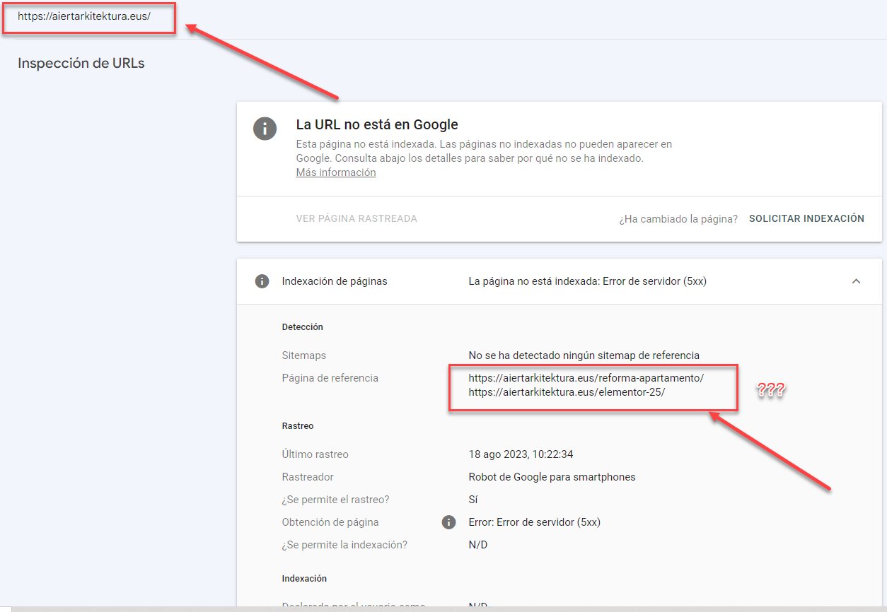

Gracias por la ayuda. He realizado el cambio y sigue sin poder indexarse. Sí que es extraño que en el error cuando le digo q indexe la pagina principal, haga mención de esas dos páginas:
Respondido : 18/08/2023 9:29 am
Hola alert.
Esos errores suelen venir por un archivo o una URL que no puede cargar.
Edita la página de inicio y revisa todas las URL, enlaces, que tengas y comprueba que todas carguen.
Comprueba si hay alguna referencia a esa URL
Respondido : 18/08/2023 9:45 am

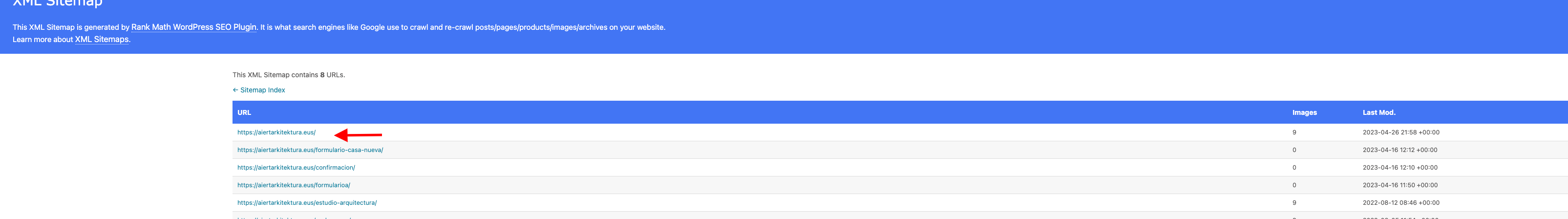

Pues no veo ningún problema, ni en el robots.txt ni en el Sitemap:

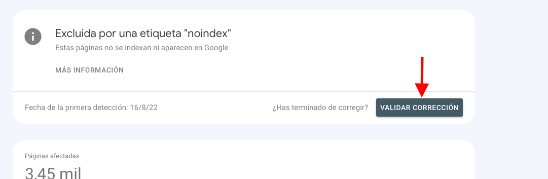

.- Accede a tu cuenta de Serach consola y vuelve a mandar el Sitemap, solo tienes que añadir la terminación:
screenshot search.google.com 2023.08.18 13 50 06
En las URL que tienes problemas pulsa en el boton Validar corrección
screenshot search.google.com 2023.08.18 13 51 38
Una vez Google lo valida mandará un correo con los resultados de la validación, esto puede tardar un tiempo incluso semanas en validarlo.
Respondido : 18/08/2023 11:53 am

No me aparece el boton validar corrección. como accedes a esa pestaña en search console?
Respondido : 18/08/2023 12:03 pm

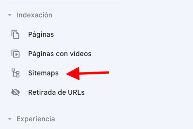

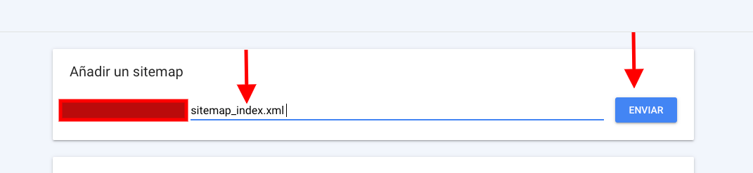

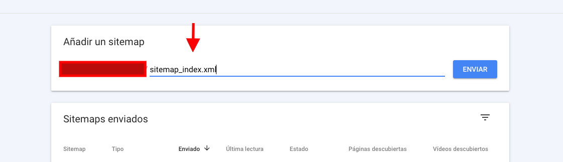

Hola Alert.
Accede a Search console
.- Selecciona Sitemaps.
screenshot search.google.com 2023.08.18 14 01 53
.- Añade solo la terminación " sitemap_index.xml " y pulsa en " Enviar "
screenshot search.google.com 2023.08.18 14 03 16
Luego tienes que hacer lo de Validar corrección como te indiqué antes y esperar a que Google lo valide.

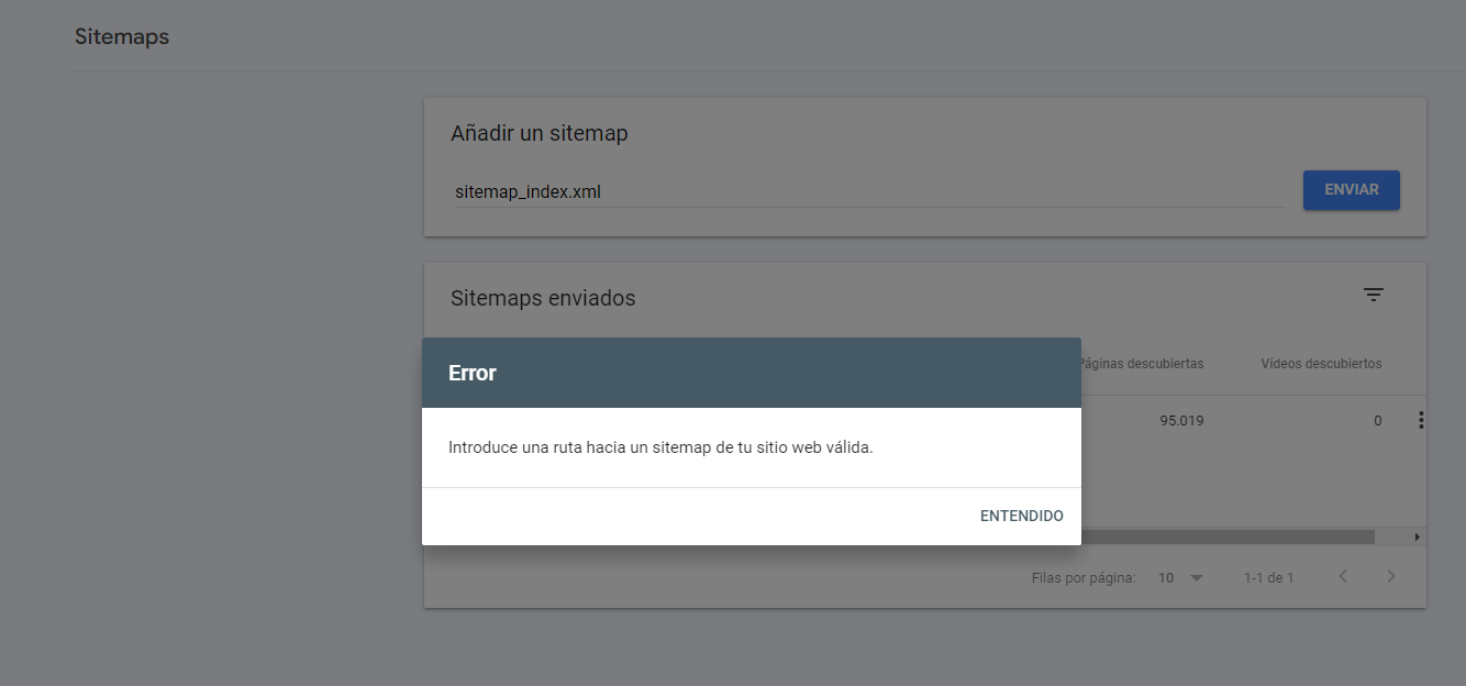

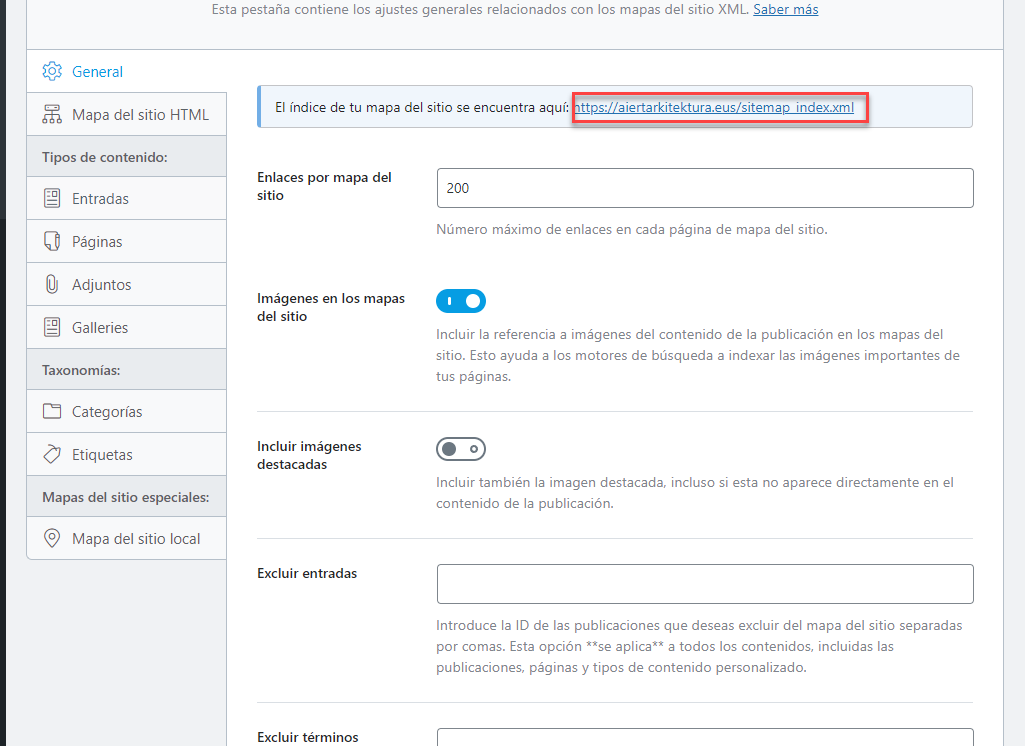

Gracias por la ayuda, pero me da este error al meter el sitemap_index:
Respondido : 18/08/2023 1:30 pm
