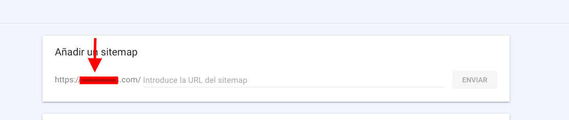

Hola Alert.
En principio la URL del dominio tiene que estar añadida y solo tienes que añadir la terminación
screenshot search.google.com 2023.08.18 16 11 42 (1)

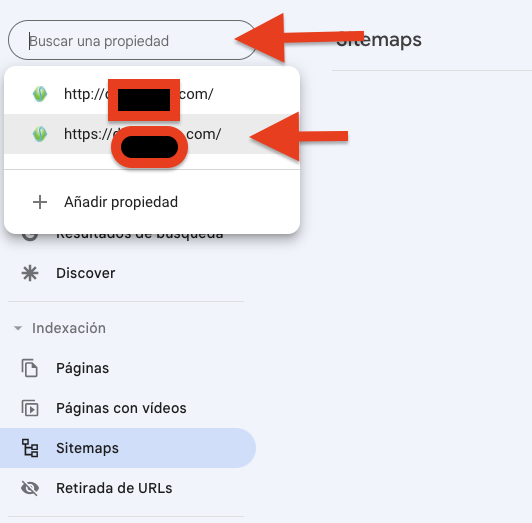

Supongo que tendras seleccionada la propiedad:

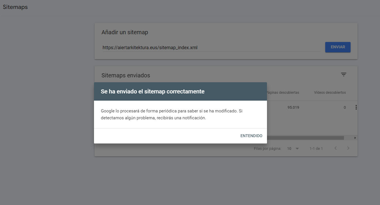

De todas formas puedes añadir la URL completa:
 https://aiertarkitektura.eus/sitemap_index.xml

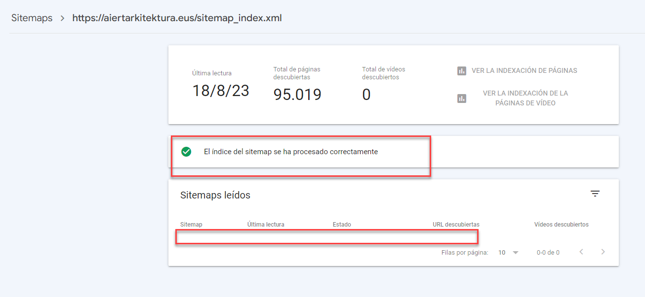

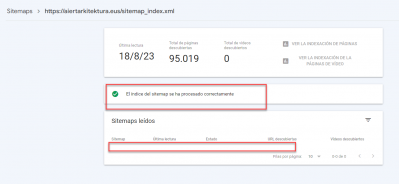

hola @pepesoler,
Si, lo que me comentas ya lo tenia hecho y parece que indexa bien, no me aparece el boton que comentas:
Pero luego dentro no aparecen las paginas
En fin, no se lo que es. me pondré en contacto con un colaborador.
