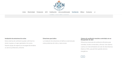

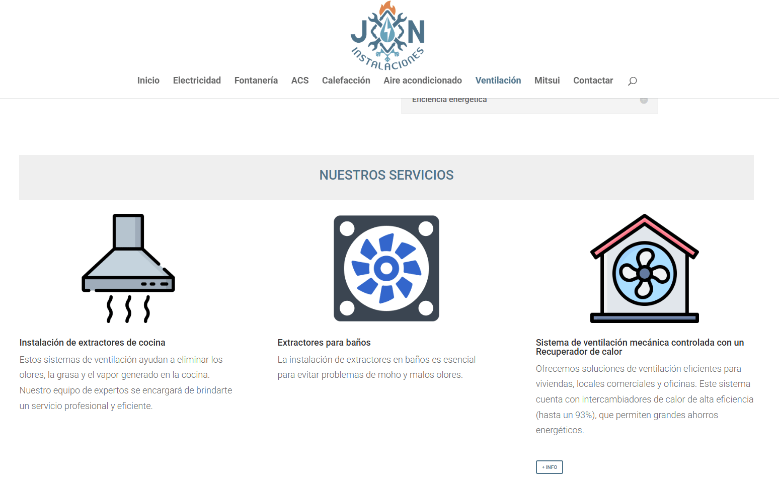

No sé que está pasando con el navegador Chrome que hay cosas que no funcionan como imágenes que no se ven, o desplegables que no se abren. En cambio abro el Edge y funciona todo correctamente. Probé a borrar la caché del navegador pero ni así.
En este enlace por ejemplo:  https://jninstalaciones.com/ventilacion-2/  es donde los desplegables no abren y encima de las tres columnas de texto se tienen que mostrar unas imágenes, pero no se ven:
¿Me podéis ayudar con este tema?

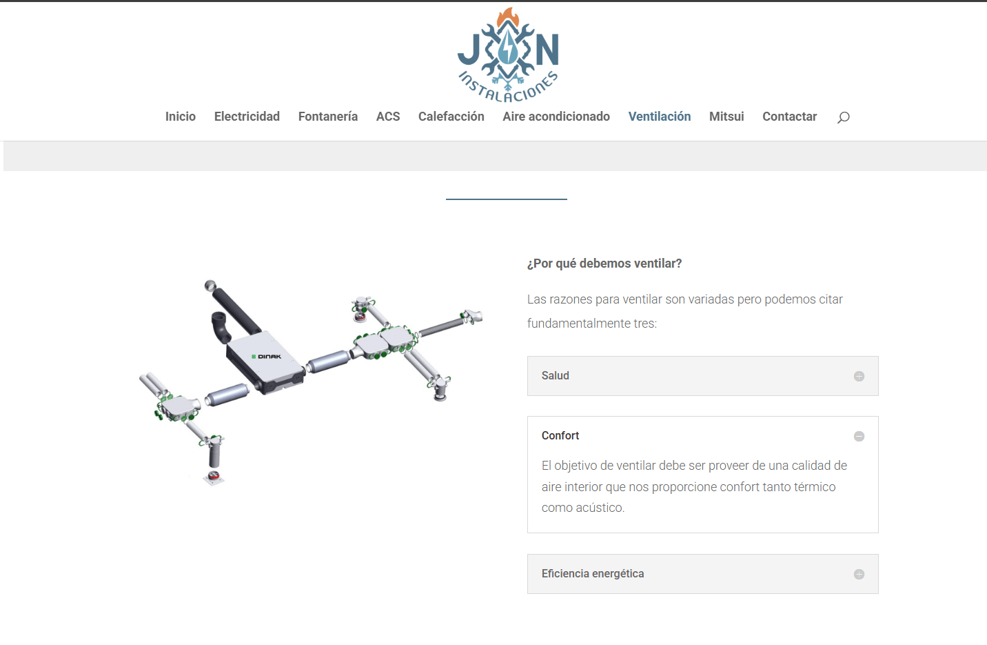

He visitado tu sitio web desde Chrome y todo parece verse sin problemas
Lo que si he notado es que hay cierto delay en la carga de algunos elementos, tienes implementado algun tipo de optimización de cache o lazy load en las imagenes? esto puede ser un indicio de porque no carga al momento
Tambien has validado este comportamiento en ventana incógnita o incluso otros navegadores?

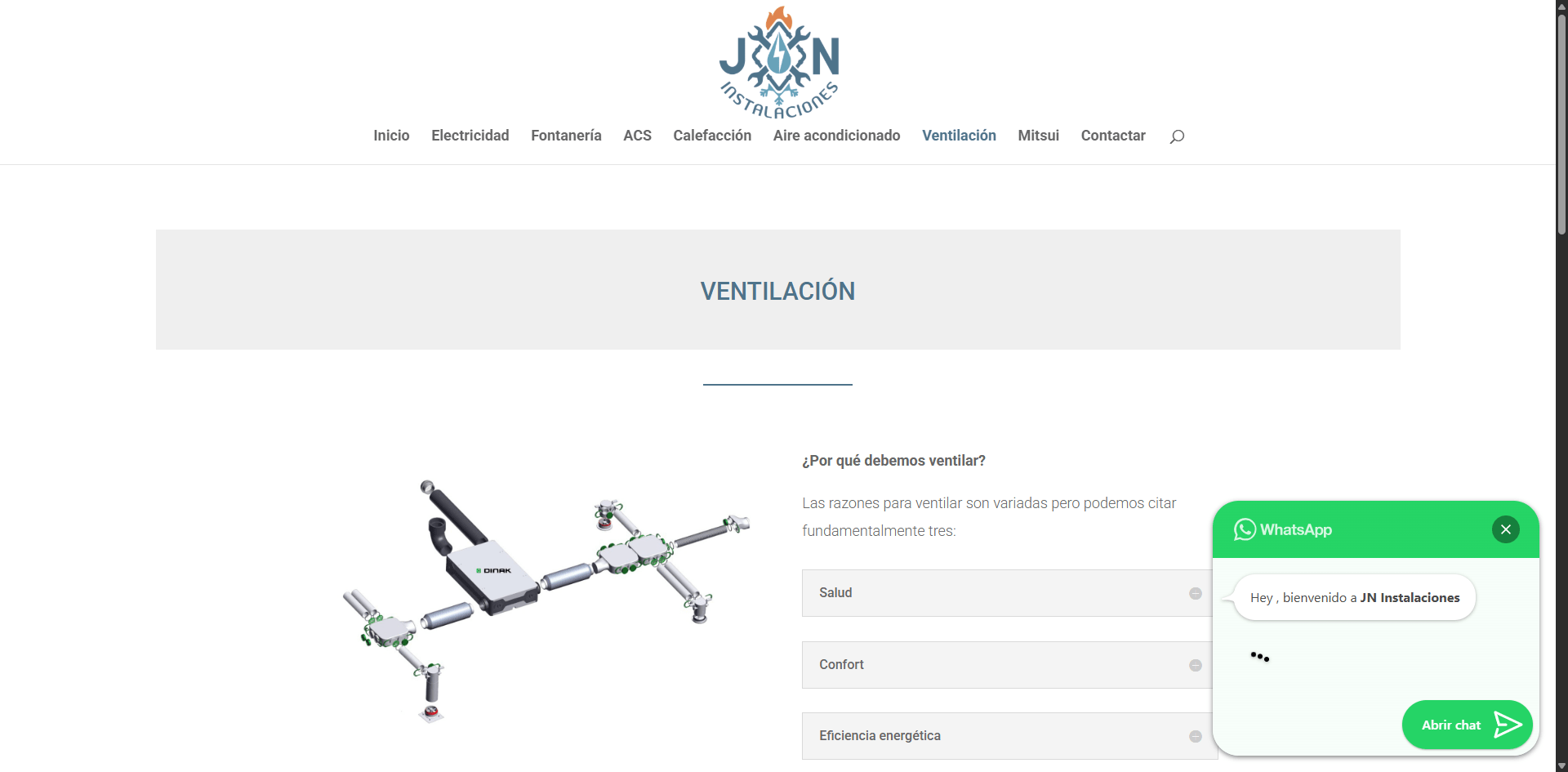

He probado en una pestaña de incógnito y sigo sin verlo bien, y a mi cliente le pasa lo mismo. En cambio en mi móvil (usando chrome) y en el navegador Edge se ve todo bien y sin delay.
No entiendo cuál es el problema en estos dos ordenadores.

Estoy intentando replicar el error en Chrome, pero no me sucede, tal como comenta Bruno se muestra todo correcto
Verifica si dentro de tu navegador no tienes alguna extensión que pueda estar bloqueando el contenido de la pagina, de igual forma prueba en otro ordenador y verifica si en este si se muestra,

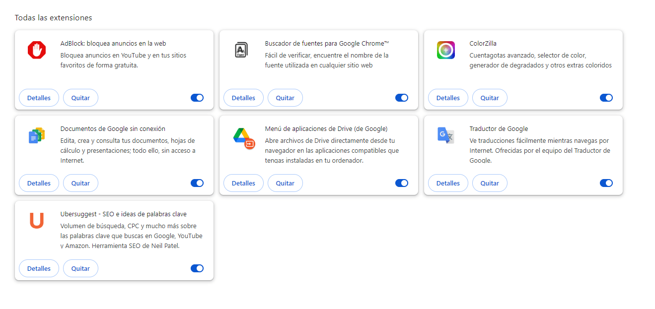

No instalé ninguna extensión en el navegador estos días, tengo estas:
Estos días solo estuve haciendo unos cambios de textos e imágenes, pero nada más, por eso mi cliente viendo los cambios detectó este problema.
