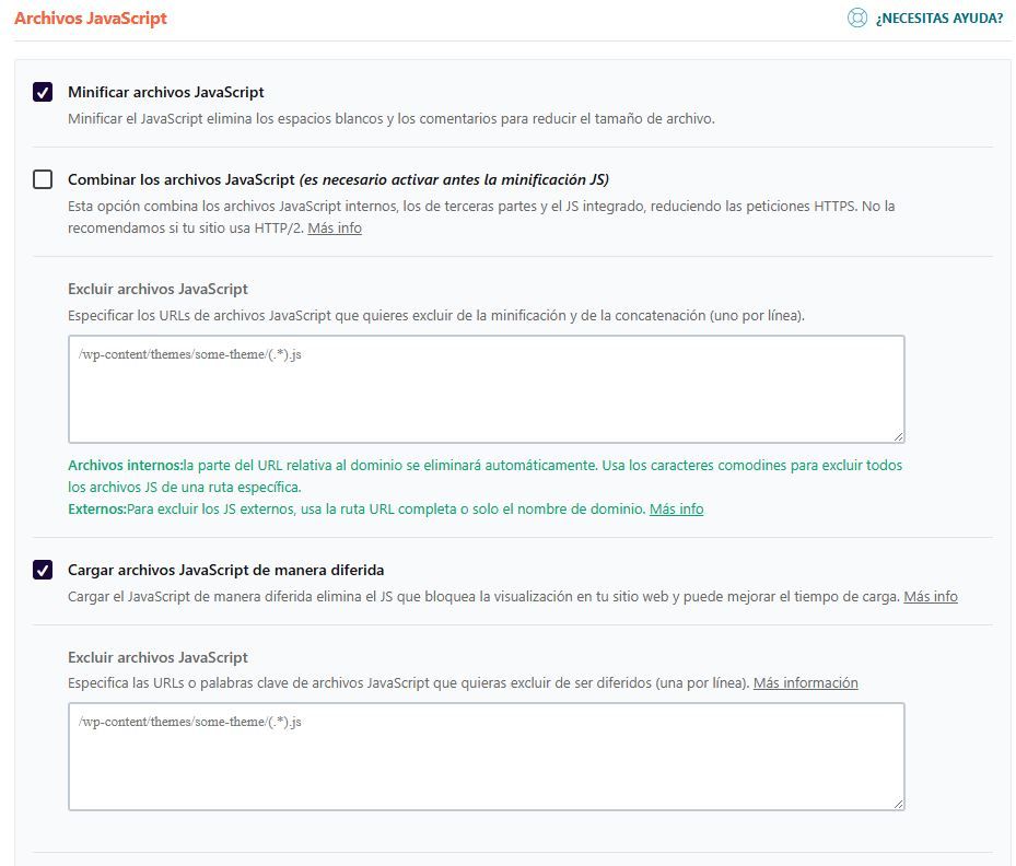

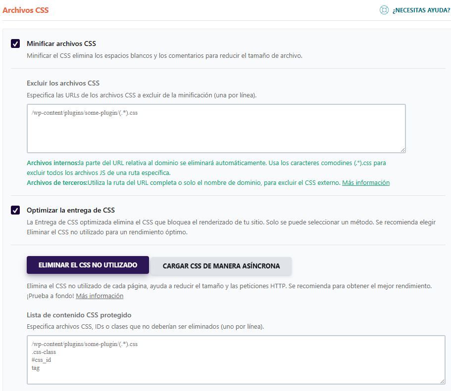

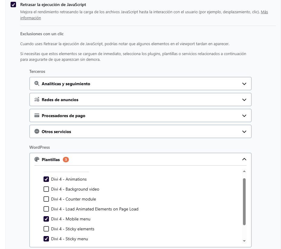

Ya hace tiempo que los tengo y configurado
Java 3
Java 2
Java 1

El problema con esta configuración carga rapidamente pero no podemos activar nada ni el menu desplegar si no se carga la web totalmente. Te mando el video de el tiempo que se tarda en poder desplegar el menu.

Entiendo, en este caso como te comento google no siempre va a concordar con nuestras instalación y activar o desactivar cosas segun el deseo de este puntaje puede afecta el funcionamiento de tu sitio web.
Para ir optmizando vamos punto por punto y comprueba lo sigueinte:
Ejecuta la prueba de PageSpeed solo sobre la home y revisa especialmente los apartados relacionados con:
  • Reducir JavaScript no utilizado.
  • Reducir el tiempo de ejecución de JavaScript.
  • Minimizar el trabajo del hilo principal.
  • Evitar tareas largas.
  • Mejorar el LCP de la imagen o sección principal.
  • Revisa en la home si tienes algún slider, vídeo de fondo, carrusel, animaciones, mapa, chat, píxel, script externo o módulo pesado que no esté en el resto de páginas.
  • Como prueba, puedes duplicar la home y desactivar temporalmente secciones por bloques. De esta forma puedes comprobar si el retraso del menú desaparece al quitar una sección concreta.
  • En Divi, revisa también las opciones internas de rendimiento del tema, sobre todo las relacionadas con CSS dinámico, CSS crítico, carga dinámica de módulos y recursos del constructor.
  • Verifica que la imagen principal de la home esté optimizada, en formato ligero y con el tamaño correcto. Si es la imagen que carga primero, no conviene que sea demasiado pesada ni que dependa de efectos o scripts adicionales.
La idea no sería quitar la optimización general, sino detectar qué recurso concreto de la home está bloqueando la interacción inicial. Si el resto de páginas cargan correctamente, lo más probable es que el origen esté en algún elemento específico añadido en la página de inicio.
Realiza primeo estas comprobaciones punto por punto y nos comentas como va todo

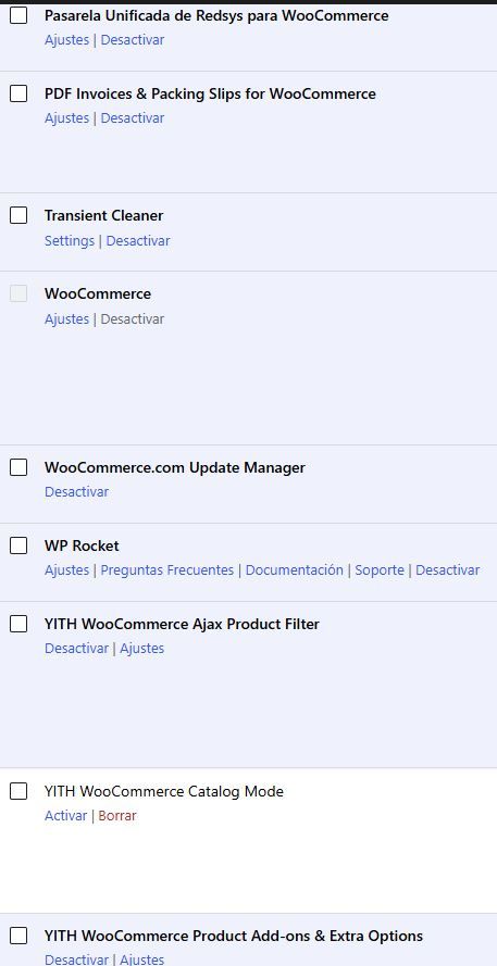

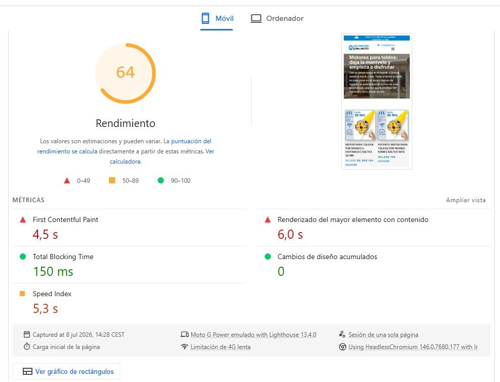

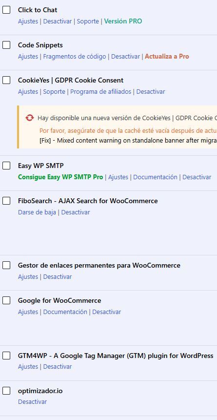

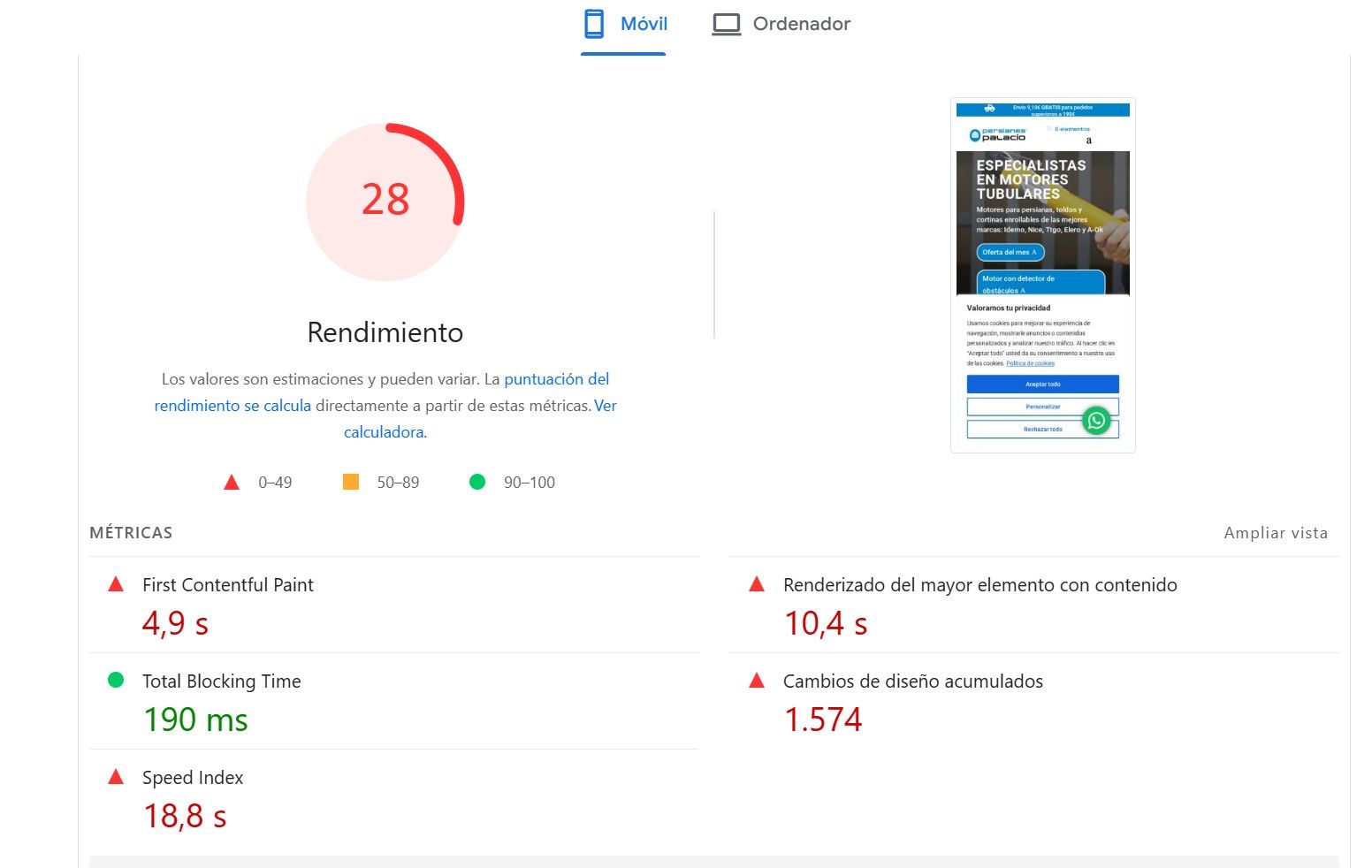

Después de ir revisando plugin por plugin, activándolos y desactivándolos uno a uno, y comprobando los resultados incluso tras vaciar la caché y navegar en modo incógnito, finalmente he encontrado el plugin que estaba causando el problema.
Ya lo he desactivado y el resultado ha mejorado, pasando de una puntuación de 35 a 53, lo cual no está nada mal, aunque me gustaría seguir optimizando el rendimiento.
Basándome en vuestra experiencia, ¿podríais indicarme si alguno de los plugins que tengo instalados podría eliminarse porque ralentiza la web y no aporta un valor real? También me gustaría saber si conocéis alguna alternativa mejor o más ligera para sustituirlos.

En este caso pasar de 35 a 53 ya es una mejora importante, sobre todo porque has podido localizar cuál era el plugin que estaba afectando directamente a la carga de la home.

De los plugins que muestras, puedes revisar lo siguiente:
  • Plugins de YITH: comprueba si estás utilizando el filtro Ajax, el modo catálogo o los campos adicionales de producto. Si alguna de estas funciones no se usa actualmente, puedes valorar mantener solo las que sean necesarias.
  • FiboSearch - AJAX Search for WooCommerce: revisa si el buscador avanzado se está usando en la home o solo en tienda/productos. Si carga recursos en todas las páginas, puede influir en la carga.
  • Google for WooCommerce y GTM4WP: revisa qué etiquetas, píxeles o scripts externos se están cargando. Muchas veces el peso no viene tanto del plugin, sino de los scripts que se añaden desde Google Tag Manager.
  • Click to Chat: este tipo de plugins suele cargar scripts externos, por lo que puedes comprobar su impacto haciendo pruebas con él activo e inactivo.
  • CookieYes: el banner de cookies también puede añadir carga inicial. Revisa que esté actualizado y configurado solo con las opciones necesarias.
  • Code Snippets: el plugin como tal no suele ser el problema, pero sí conviene revisar los fragmentos activos, por si alguno añade scripts o consultas en la home.
  • Transient Cleaner: si solo lo usas para tareas puntuales de limpieza, puedes valorar dejarlo activo únicamente cuando necesites realizar esa revisión.
Los plugins relacionados con WooCommerce, Redsys, facturación, SMTP o SEO conviene revisarlos con más cuidado, ya que suelen formar parte del funcionamiento normal de la tienda, por lo que no te recomiendo los desactives.
De igual forma, te recomiendo que no hagas muchos cambios a la vez. Lo mejor es seguir como lo has hecho hasta ahora: activar o desactivar un plugin, vaciar caché, probar en incógnito y anotar el resultado. Así puedes saber realmente qué cambio mejora la carga y cuál no tiene impacto.
También puedes revisar la home en PageSpeed o GTmetrix y fijarte en qué recursos aparecen con más peso. Si el problema solo está en la home, puede estar relacionado con algún módulo de Divi, imagen, carrusel, vídeo, script externo o sección concreta de esa página.
No te recomiendo buscar necesariamente una puntuación de 100, ya que muchas veces esto implica sacrificar funcionalidades de la web. Lo ideal es encontrar un equilibrio entre rendimiento y correcto funcionamiento de la tienda.

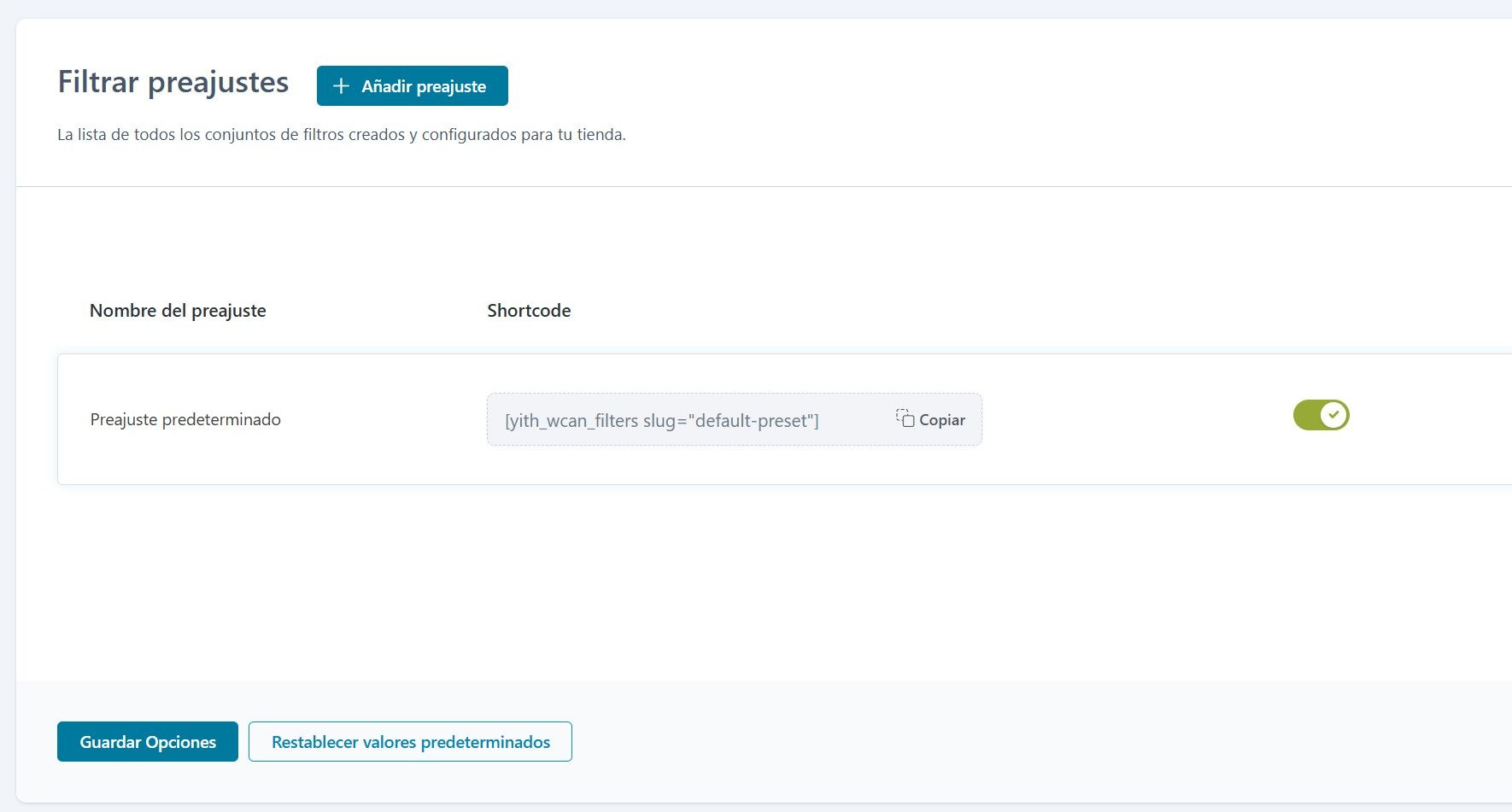

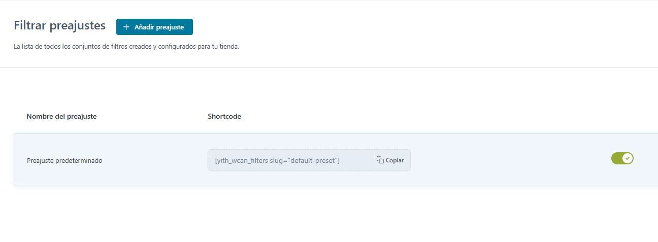

Plugins de YITH: Filtro Ajax está activado pero no se su utilidad. Campos adicionales si utilizo
Yith1

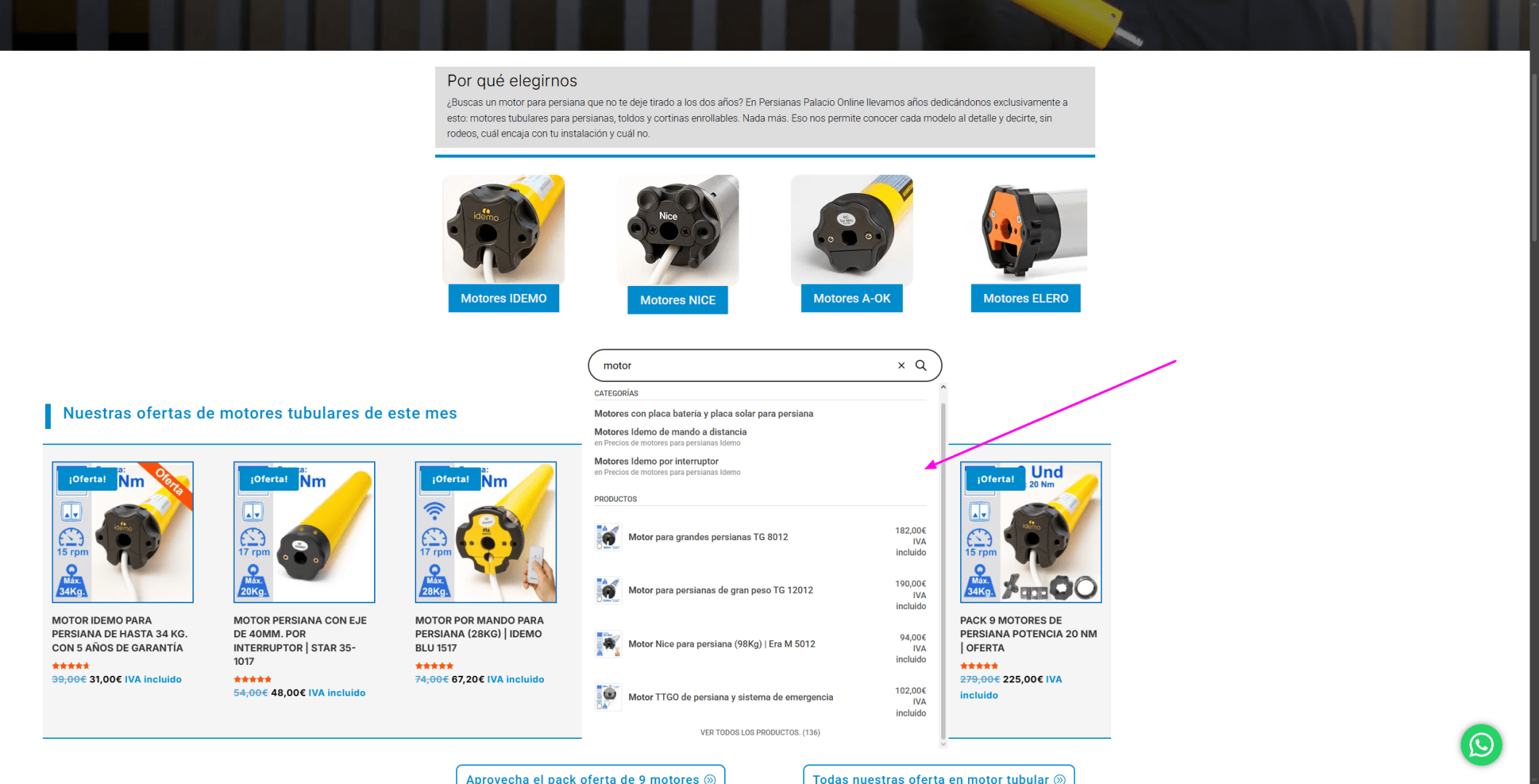

 De FiboSearch - AJAX Search for WooCommerce: No se donde ver si se está usando en la home o solo en tienda/productos?

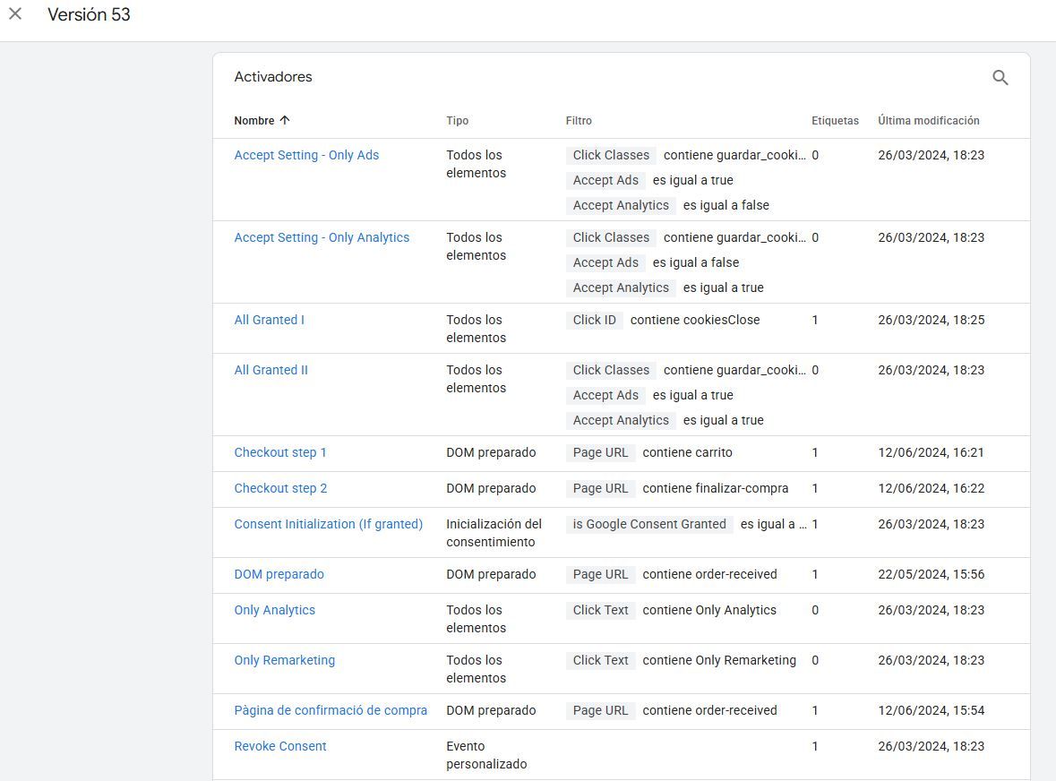

 En Google for WooCommerce y GTM4WP: donde reviso qué etiquetas?
Code Snippets: Donde puedo revisar los fragmentos activos, por si alguno añade scripts o consultas en la home?

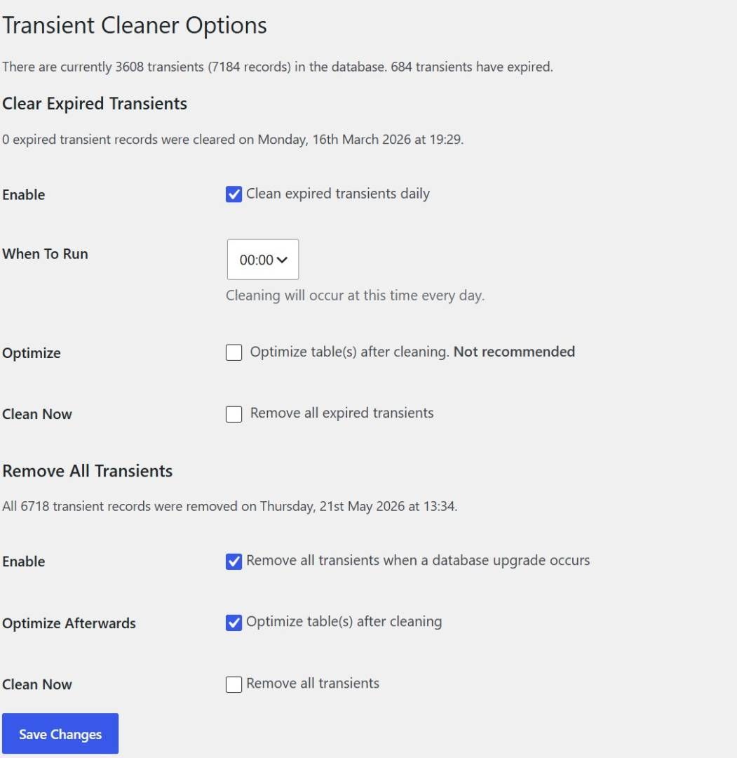

Y del Transient Cleaner lo que veo es que hay 684 expirados, debería estar eliminados eliminarlos?
Cleaner
Con respecto a esto que preguntas, Karen te ha dado un poco la explicación de lo que hace: Plugins de YITH: comprueba si estás utilizando el filtro Ajax, el modo catálogo o los campos adicionales de producto. Si alguna de estas funciones no se usa actualmente, puedes valorar mantener solo las que sean necesarias.
De igual forma te lo complemento, este plugin lo que hace es agregar más opciones en los filtros, usas filtros en algunas paginas? Puedes probar desactivarlo y dejarlo así un tiempo, muchas veces, cuando creamos las páginas, pensamos que muchos filtros son de ayuda al cliente final, pero termina generando más confusión de tantas opciones que brinda.
Esto es el buscador:
Motores para persianas toldos y cortinas enrollables  07 13 2026 04 52 PM
Si lo utilizas es mejor dejarlo activo.
Para ver las etiquetas, debes entrar en Google Tag Manager:
Google Tag Manager > selecciona la cuenta > contenedor correspondiente > Espacio de trabajo > Etiquetas
Comprueba que el ID del contenedor sea exactamente el mismo que aparece en GTM4WP. En esa sección podrás encontrar etiquetas como:
  • Google tag o configuración de GA4.
  • Evento GA4 purchase.
  • Google Ads Conversion Tracking.
  • Google Ads Remarketing.
  • Meta Pixel u otras integraciones.
  • Conversion Linker.
Para ver las etiquetas que están realmente publicadas, revisa:
Google Tag Manager > Versiones > versión publicada más reciente
Puedes compartirnos una captura si gustas de la seccion para indicarte tambien donde verlo.
En tu escritorio de WordPress vas a ver un elemento que se llama fragmentos de código; allí están todos los códigos listados.
Como ya tienes WP Rocket, no necesitas mantener Transient Cleaner activo permanentemente. Puedes utilizarlo para esta limpieza puntual y, una vez finalizada, desactivarlo. Si con el paso del tiempo vuelven a aparecer transients expirados es normal, ya que WooCommerce y otros plugins los crean para almacenar información temporal.

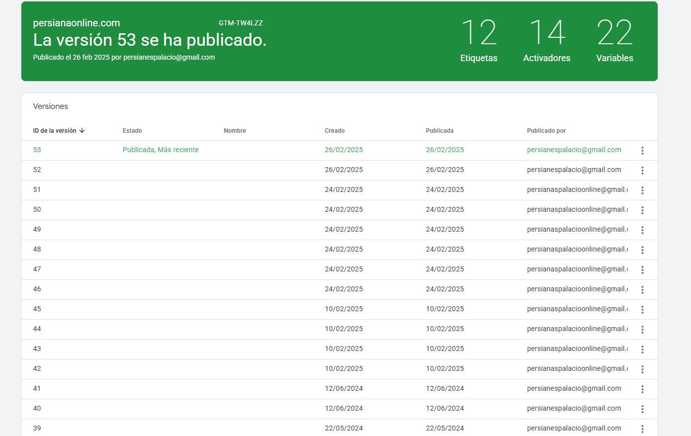

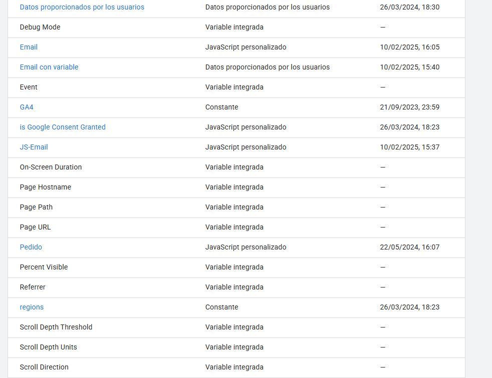

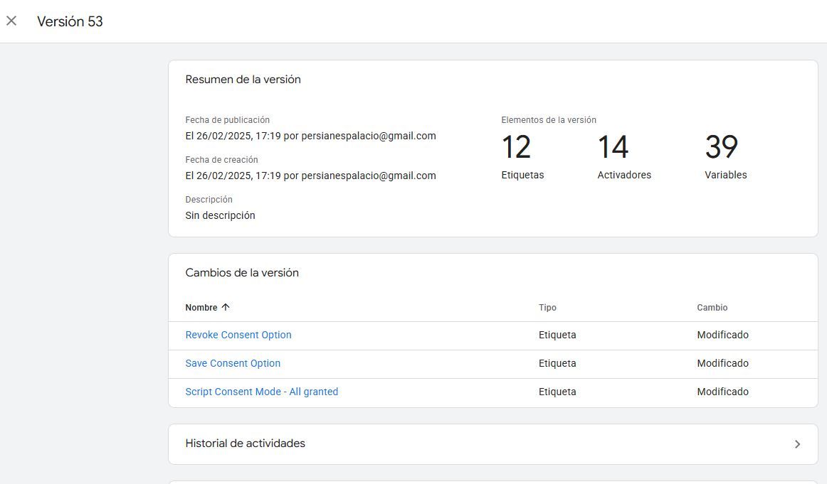

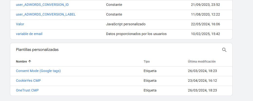

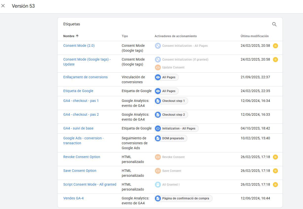

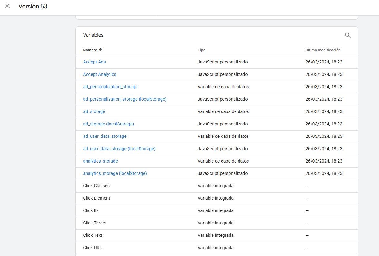

Te paso el pantallazo de Google Tag Manager > Versiones > versión publicada más reciente para si ves alguna cosa.
Del resto he dascticado Yith el Filtro. Esperarimos a ver si mejora la velocidad de la Home.
Un saludo y gracias
Captura
Captura3
Captura2
Captura7
Captura5
Captura1

En este caso veo que tienes varias etiquetas publicadas en Google Tag Manager, pero desde esta pantalla no podemos saber cuáles se ejecutan realmente en la Home ni si alguna está afectando su carga. Por el momento, no elimines ninguna.
Para comprobarlo, entra en Google Tag Manager > Vista previa, conecta la página de inicio y envíanos una captura del apartado Etiquetas activadas. Así podremos revisar si se está cargando en la Home alguna etiqueta que solo debería funcionar durante la compra o en la confirmación del pedido.
Sobre el filtro de YITH, no es necesario esperar varios días. Vacía la caché de WP Rocket y repite la prueba de PageSpeed dos o tres veces en una ventana de incógnito. Como los filtros no aparecen en la Home, es posible que el cambio apenas afecte a esa página. Antes de dejarlo desactivado definitivamente, revisa que tampoco lo necesites en la tienda o en las categorías de productos.
El buscador de FiboSearch sí está presente en la página de inicio, por lo que en este caso es mejor mantenerlo activo.
