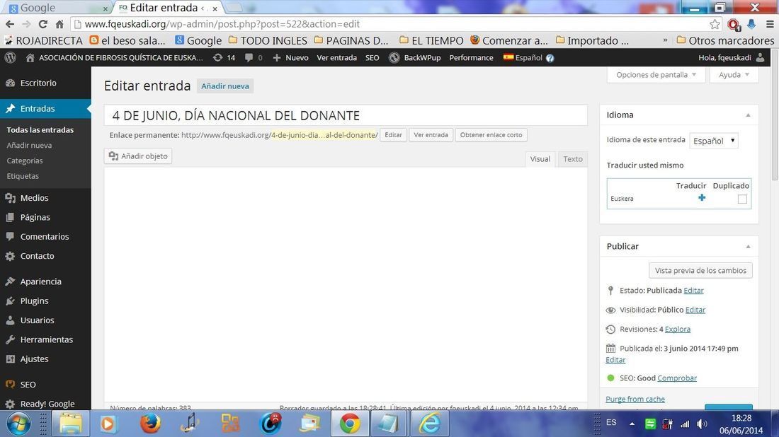

Acabo de darme cuenta de que no puedo escribir ni ver las entradas en modo visual.Cuando voy a escribir una entrada sólo lo puedo ver en modo texto y cuando cambio a visual no aparece nada ni puedo hacer nada.Qué puede estar ocurriendo
El campo de visual cuando pincho en el aparece vacio en todas las entradas.

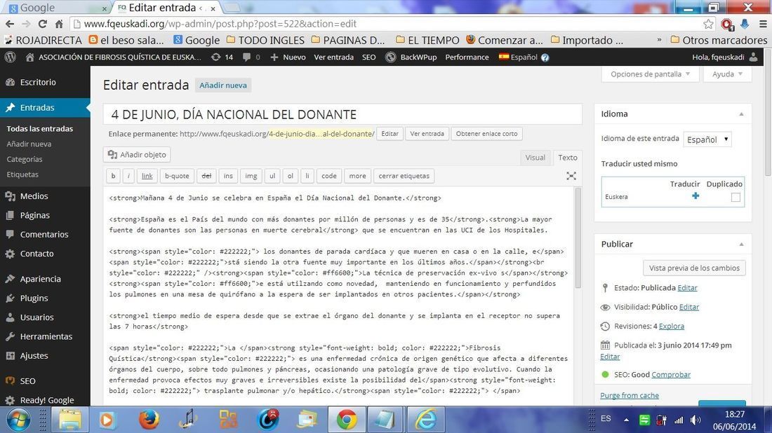

te adjunto capturas para que veas que en visual no se ve nada .
Gracias y espero vuestra respuesta.

Te consulte si usabas qTranslate, porque con este plugin sucede exactamente lo mismo, es decir el modo "Visual" no se habilita y por lo que he podido ir averiguando es un bug en WordPress 3.9.1, en el TinyMCE que espero se resuelva en breve ya que afecta a otras funcionalidades del editor que está integrado en WordPress de forma nativa.
