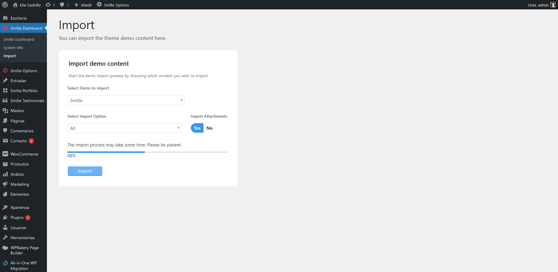

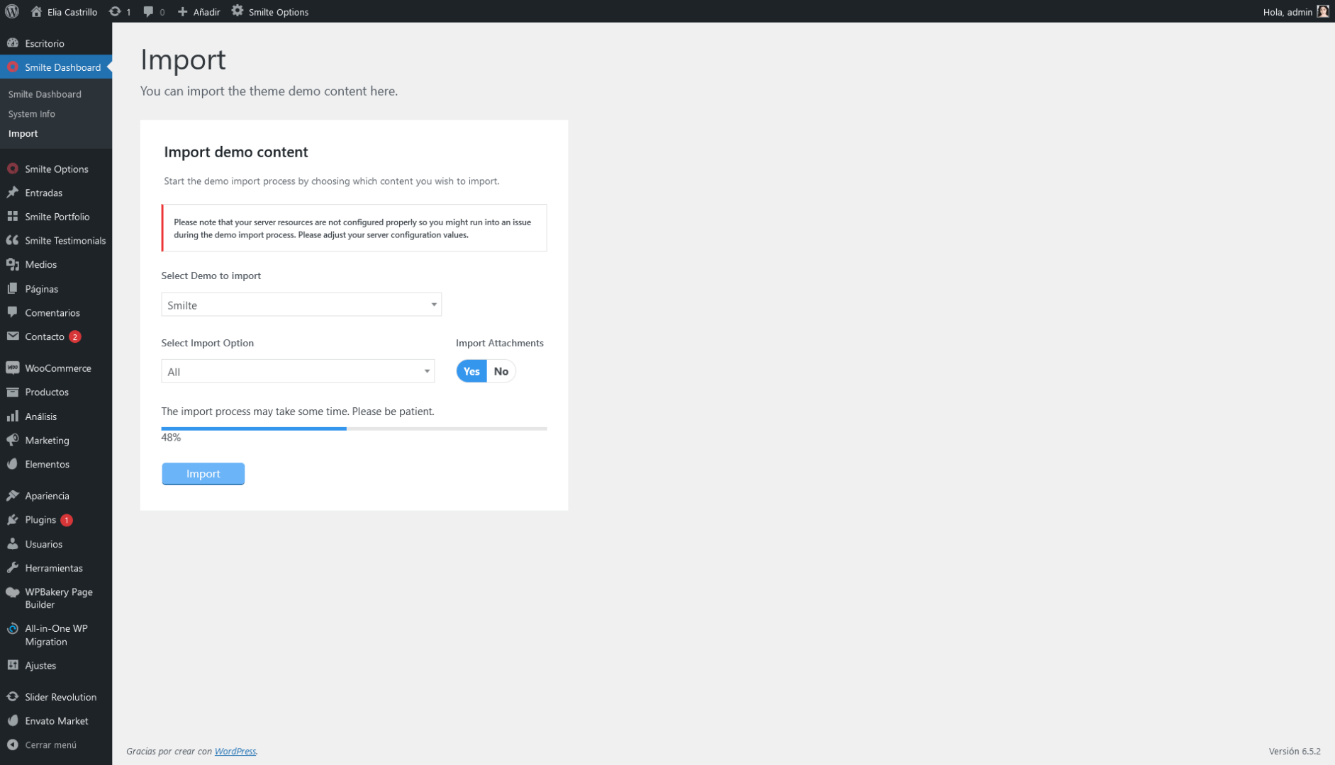

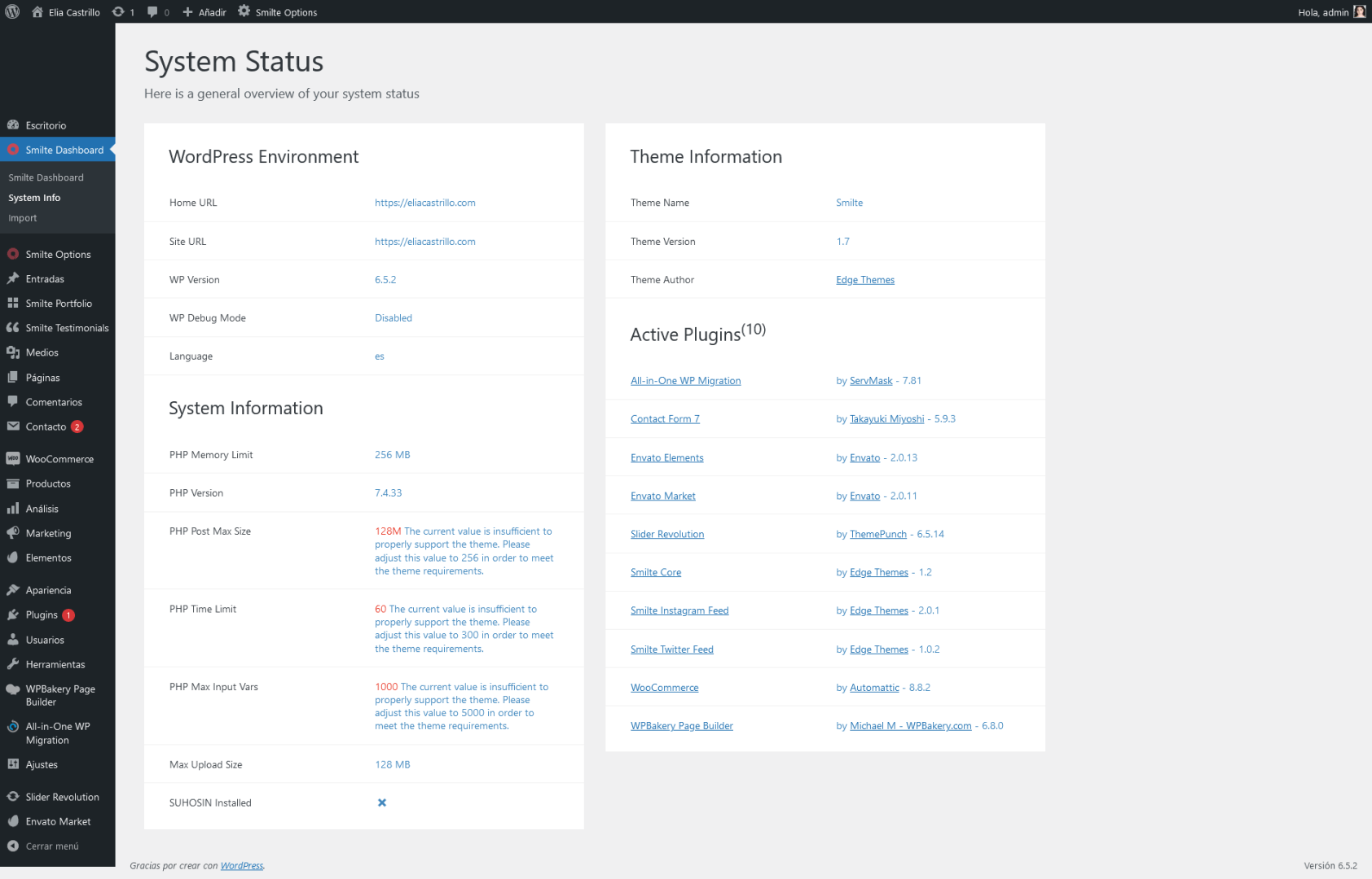

Hola, tengo una duda con mi plantilla comprada en envato. El tema (la plantilla) ya lo tengo instalado y activado en mi sitio web. Sin embargo, ahora tendría que importarlo para poder cargar lo que es todo el diseño de la plantilla en sí y todas las opciones que trae. Sin embargo, cuando le doy a importar no termina de hacerlo y siempre se queda en el 48%. He mirado en la info y por lo visto no hay espacio suficiente (no se si esto está vinculado con el plan que tengo contratado con Webempresa pero se supone que tengo espacio de sobra con el Plan MINI). Dice lo siguiente:
Información del sistema
Límite de memoria PHP
256 megas
Versión PHP
7.4.33
Tamaño máximo de publicación PHP
128M El valor actual es insuficiente para soportar adecuadamente el tema. Ajuste este valor a 256 para cumplir con los requisitos del tema.
Límite de tiempo de PHP
60 El valor actual es insuficiente para respaldar adecuadamente el tema. Ajuste este valor a 300 para cumplir con los requisitos del tema.
Variables de entrada máximas de PHP
1000 El valor actual es insuficiente para respaldar adecuadamente el tema. Ajuste este valor a 5000 para cumplir con los requisitos del tema.
Tamaño máximo de carga
128 megas
Muchísimas gracias! 🙂
Respondido : 22/04/2024 8:53 pm

Screenshot 2024 04 22 at 22 43 52 System Info Elia Castrillo — WordPress
ADJUNTO CAPTURAS

Hola Elia,
En este caso sube los valores PHP:
https://guias.webempresa.com/preguntas-frecuentes/cambiar-la-version-php/#parametros-php
sube los valores a lo que te indican, los encontraras con los mismos nombres.

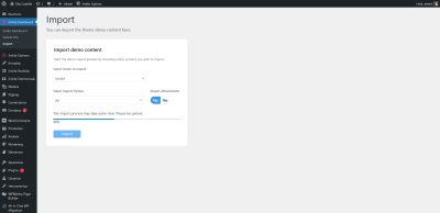

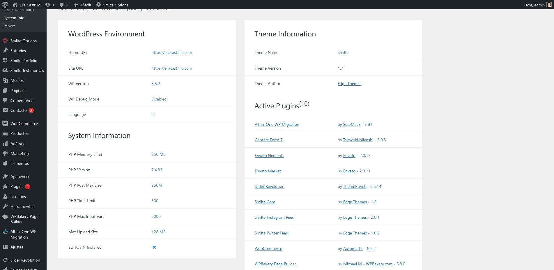

muchísimas gracias por la ayuda. Ya he conseguido cambiar los parámetros PHP y ya no me salen los errores en el info. Sin embargo, estoy intentando importar la plantilla y se sigue quedando en 48%, ni termina de cargar. Qué puede estar pasando? muchas gracias
Screenshot 2024 04 23 at 16 25 06 Import Elia Castrillo — WordPress
Screenshot 2024 04 23 at 16 27 03 System Info Elia Castrillo — WordPress
Respondido : 23/04/2024 2:29 pm

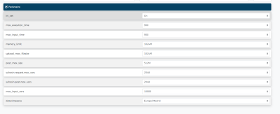

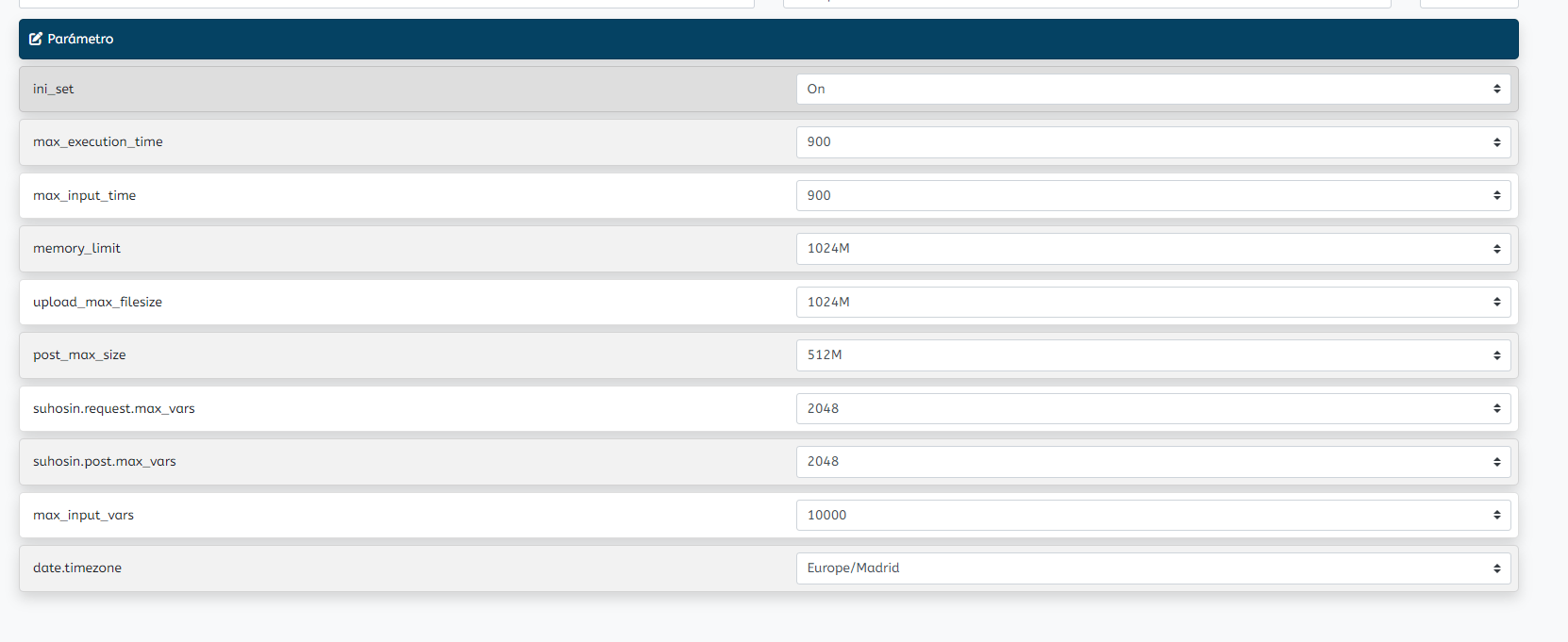

Hola Elia María.
Modifica los parámetros de PHP y selecciona los valores máximos:
screenshot cp7182.webempresa.eu 2443 2024.04.23 16 51 38
.- Accede a Versiones de PHP y selecciona la versión 8.0 para ese dominio.
Revisa si con esos cambios puedes importar la plantilla.
Respondido : 23/04/2024 2:53 pm
Respuestas: 9
@pepesoler Hola Pepe,
muchas gracias por tu ayuda...pero sigue sin funcionar 🙁 he puesto los parámetros de tu imagen y he modificado a 8.0 el dominio y nada. Tambien he eliminado y vuelto a cargar la plantilla. He desactivado y activado nuevamente los plugins...Sigue igual. He enviado mensaje al soporte de la plantilla pero aun sin respuesta (creo que el soporte es regulero). No sé qué puede estar pasando.
