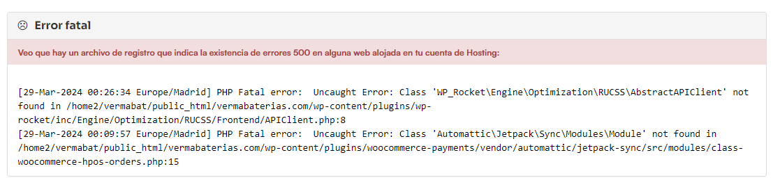

Por que me sale este aviso de error fatal
[29-Mar-2024 00:26:34 Europe/Madrid] PHP Fatal error: Uncaught Error: Class 'WP_Rocket\Engine\Optimization\RUCSS\AbstractAPIClient' not found in /home2/vermabat/public_html/vermabaterias.com/wp-content/plugins/wp-rocket/inc/Engine/Optimization/RUCSS/Frontend/APIClient.php:8 [29-Mar-2024 00:09:57 Europe/Madrid] PHP Fatal error: Uncaught Error: Class 'Automattic\Jetpack\Sync\Modules\Module' not found in /home2/vermabat/public_html/vermabaterias.com/wp-content/plugins/woocommerce-payments/vendor/automattic/jetpack-sync/src/modules/class-woocommerce-hpos-orders.php:15

Primero que nada el motivo de tu consulta, desde el asistente virtual stephan puedo ver que tienes como tema activo Woodmart, el cual es un tema de paga, debes validar si se encuentra en su ultima versión.
Por otro lado tambien puedo apreciar que algunos complementos estan causando errores 500
Los cuales estan relacionados uno con WP Rocket y otro con WooCommerce Payments
Parte el origen del conflicto por el que iniciaste la consulta y es el comportamiento del carrito puede estar relacionado con estos errores, puedes probar desactivando todos los plugins activos dejando WooCommerce y validar si el carrito funciona
Si este es el caso debes ir activando uno a uno los plugins para poder determinar el responsable

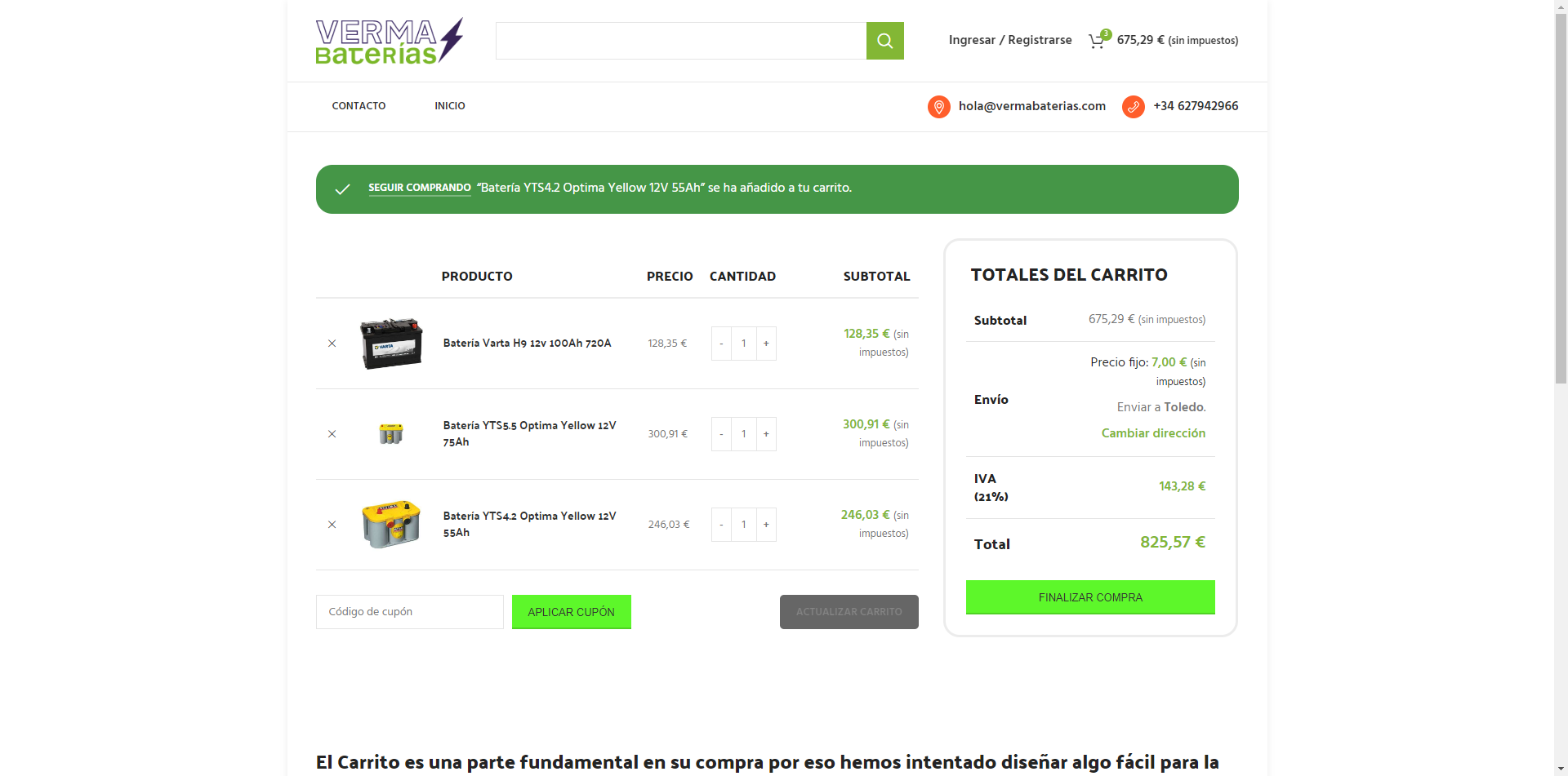

Indícanos algunos productos que no logras añadir al carrito y el error que se genera, actualmente he añadido algunos productos al carrito sin problema; sin embargo, como te comento envíanos la URL de algunos de los que genera el error para verificar con detalle.
