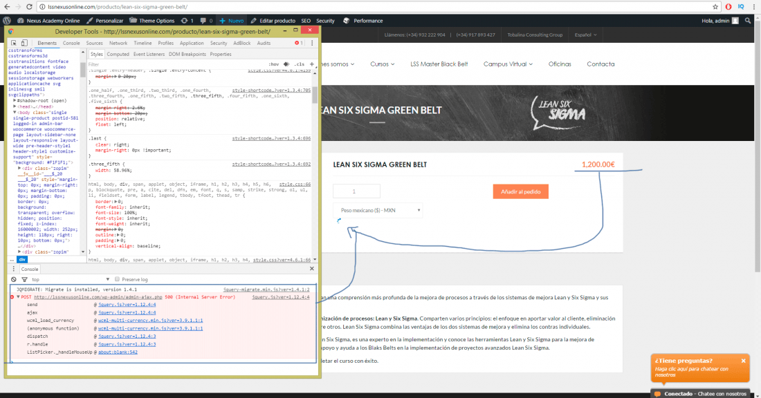

Buenos días, estamos teniendo un problema con un procedimiento dentro de nuestra página web (adjunto imagen). Corresponde a un apartado de woocommerce en el que damos la opción de cambiar moneda.
Al clicar sobre el menu de monedas y cambiar la moneda por ejemplo de "euros" a "dólares", no se refleja el resultado en el precio y este proceso queda como en espera continua. Es como si el proceso se quedara bloqueado. Al analizar los procesos me encuentro con el error 500 y hace referencia a un error interno del servidor. No se si es cosa vuestra pero quería descartar la posibilidad. He descrito el problema en el foro de soporte de woocommerce y no recibo respuesta alguna, así que espero que podáis arrojar algo de luz en este problema.
Aquí un link de ejemplo:
http://lssnexusonline.com/producto/lean-six-sigma-green-belt/
Gracias y un saludo.

Habilita temporalmente la variable de debug de tu wp-config para ver más detalle del error:
define('WP_DEBUG', true);
Al cargar tu sitio deberían aparecer mensajes adicionales
Revisa también tu archivo error_log de la raiz de tu cuenta de hosting por errores recientes.

Buenas, he habilitado el WP_DEBUG pero no me sale ningun mensaje en la web.
En el archivo error_Log he encontrado estos errores que datan de ayer y hoy:
