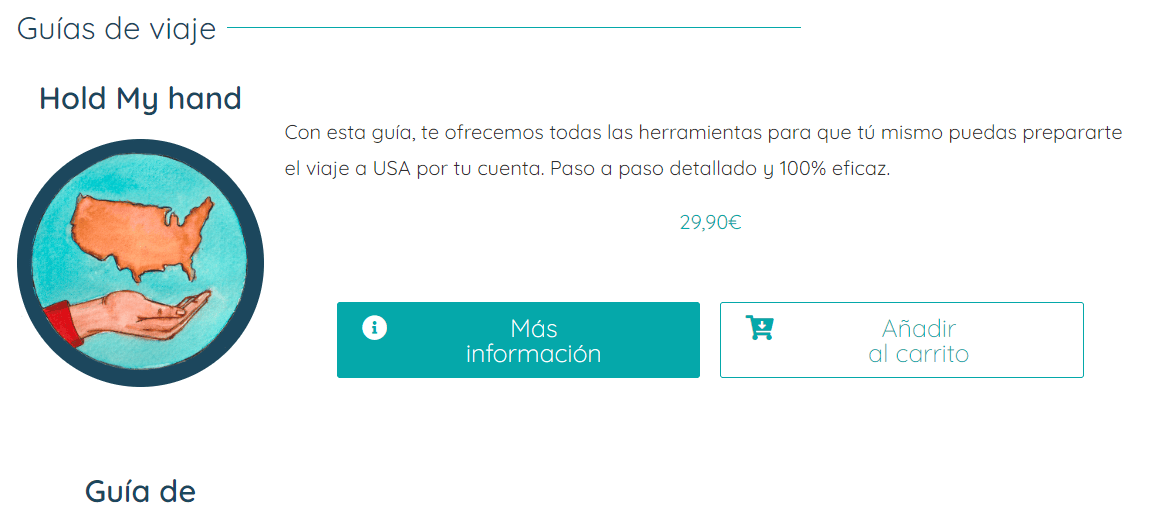

Buenas noches,
Acaban de hacerme una compra en la tienda de nuestra web y me he dado cuenta que el producto se ha vendido por menos dinero del que está marcado en la web.
En cada ficha de cada producto que tengo en la tienda hecha con woocommerce tengo una cantidad que no corresponde a la cantidad que figura cuando añado cualquiera de esos productos al carrito.
Por ejemplo de una guía digital de Nueva York me varia de 19,90€ a 16,45€.
¿A qué puede ser debido? Lo tengo todo actualizado al día.
Muchas gracias de antemano.

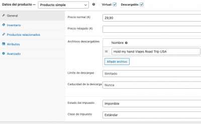

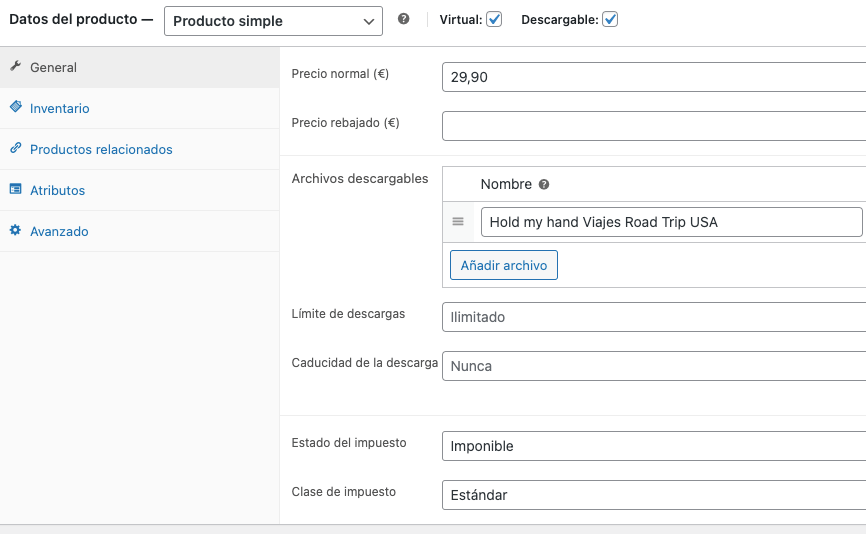

No he cambiado el coste de los productos ni le he aplicado ningún descuento. De hecho, lo tengo así de siempre y el problema me ha surgido ahora. Había vendido previamente al precio correcto y no sé por qué ahora sucede esto. Me ocurre no sólo en la guía que tú has visto sino también en todos los productos. Te adjunto el precio que tengo marcado para la guía que has visto.

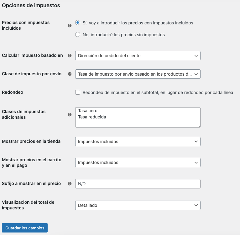

Con respecto a lo que me preguntas, estoy cobrando el IVA incluido. Esta es la configuración de impuestos que tengo en woocommerce. Te la adjunto.

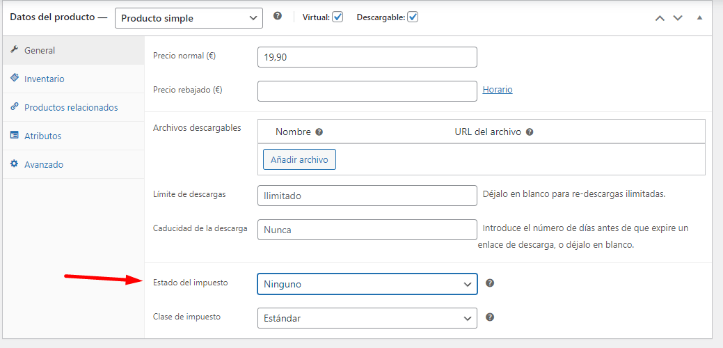

Gracias por las capturas, fijate en el apartado del producto debes colocar el estado del impuesto como "Ninguno"
Haz el ajuste y prueba de que se muestre el costo total definido en el producto

He hecho el cambio que me indicas y efectivamente ya muestra en el carrito el precio correcto también.

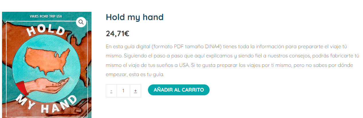

Hola Victor.
Disculpame si me perdio un poco 🙄

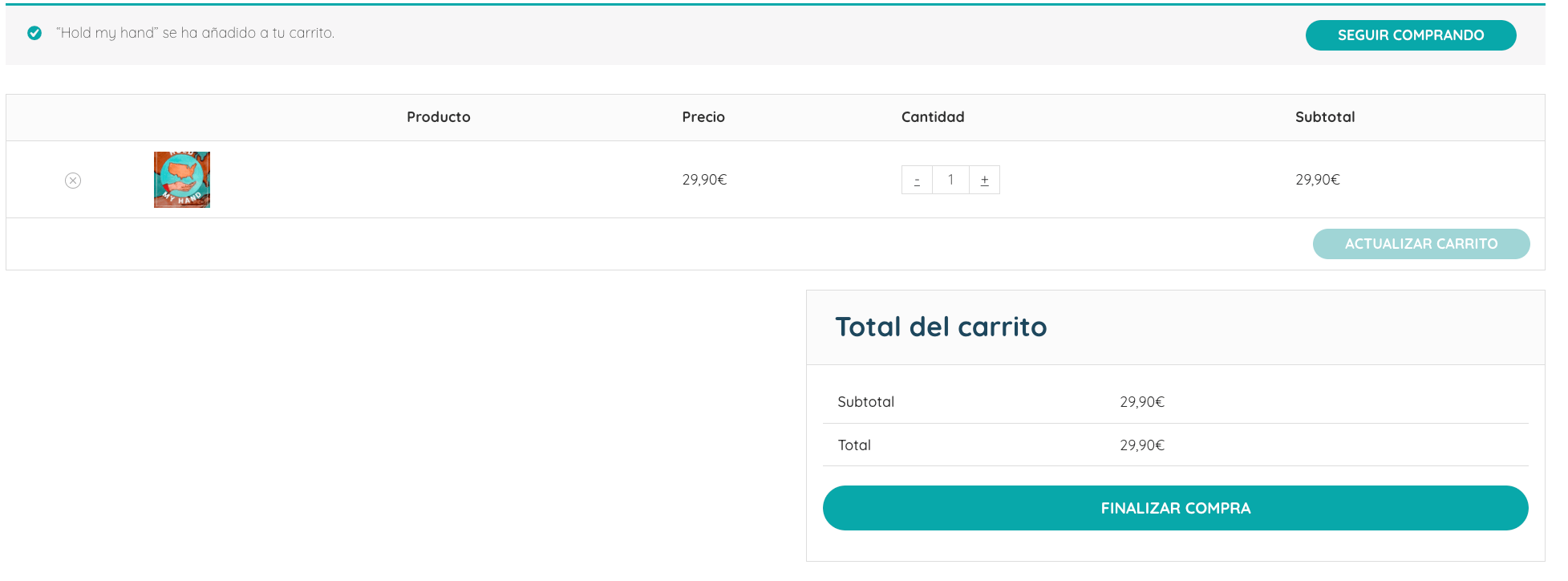

Si reviso un producto veo que el precio es el mismo que en el carro:
screenshot www.viajesroadtripusa.com 2022.12.11 14 52 06

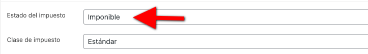

Si quieres que se desglose el Iva en el carrito tienes que seleccionar en estado de impuesto de la ficha del producto " Imponible "
screenshot mary52.webempresa.eu 2022.12.11 14 57 18
Tienes que tener claro si los precios los añades con el impuesto o sin el impuesto, lo mejor es añadirlos con el impuesto.
.- Accede a los ajustes de Woocommerce -> Impuestos
 .- En la Opción "

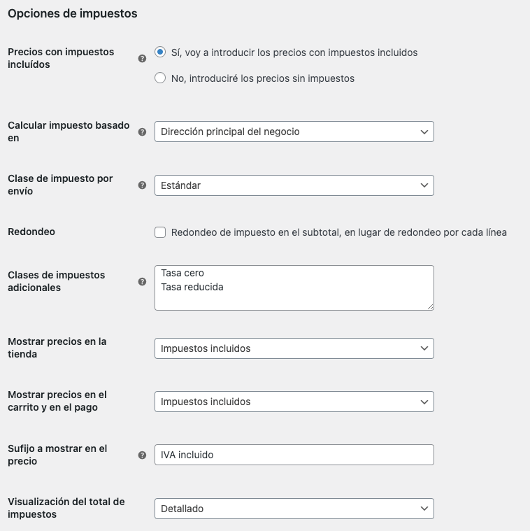

.-En la Opción " Calcular impuesto basado en " selecciona " Dirección Principal del negocio " ( esto es importante ya que Woocommerce calcula los impuestos dependiendo de una dirección y al ser un producto descargable el usuario no añade ninguna dirección y los impuestos no se calculará )
.- En la opción " Visualización total de los impuestos " selecciona " Detallado " para que se desglose el Iva:

Muchas gracias. Ahora sí, lo he podido solucionar.
De todo lo que me comentabas, tenía mal lo siguiente:
- En la Opción " Calcular impuesto basado en " selecciona " Dirección Principal del negocio " ( esto es importante ya que Woocommerce calcula los impuestos dependiendo de una dirección y al ser un producto descargable el usuario no añade ninguna dirección y los impuestos no se calculará )
He puesto dirección principal del negocio y listo.
