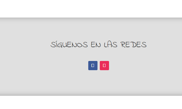

Tengo una web en gallego que estoy traduciendo al español.
En la página Inicio al cambiar a español me pasa esto con varios iconos, los de Facebook e Instagram:

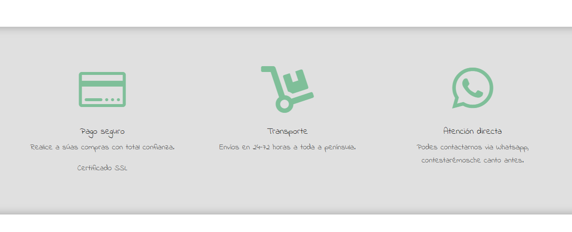

Y con estos que en gallego se ven bien:

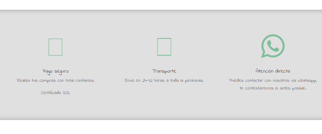

en español se ven mal, menos el de whatsapp:

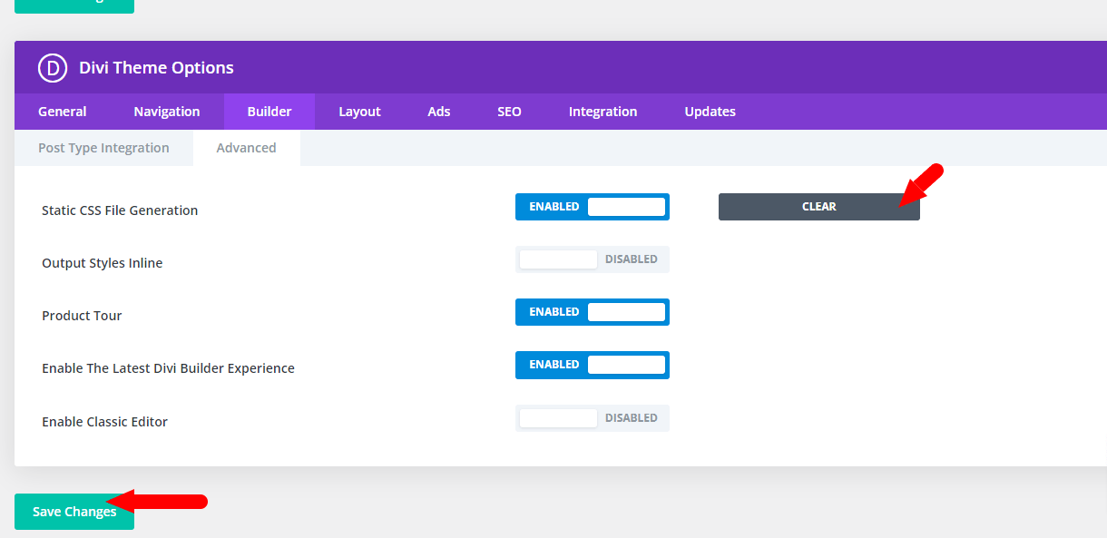

Verifiquemos si el error puede ser por la caché del constructor de Divi, para ello accede a Divi → Opciones del tema → Constructor → Avanzado y pulsa en el boton de claro
Revisa si al hacerlo todo se muestra de forma correcta.
Verificalo y nos comentas como va todo

He hecho lo que me indicas, pero sigue sin verse bien.

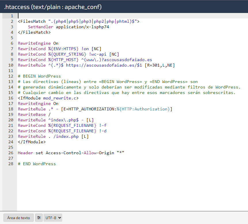

  • Edita el archivo htaccess que encontraras en Puclic_html
  • Añade lo siguiente:
Header set Access-Control-Allow-Origin "*"
Luego realiza él procedimento de la limpieza de caché y nos comentas como va todo.

Dentro de public_html tengo las tres carpetas de los tres dominios, ¿en qué htaccess lo tengo que hacer en ascousasdofaiado.gal o en ascousasdofaiado.es?

Hola Carlos,
En este caso añadelos en ambos y revisa como va todo

Acabo de añadir esa línea a los dos htaccess de cada carpeta, pero no funciona, de todos modos tengo dudas de si lo añadí bien, lo hice así:
¿es correcto en esa línea?
Respondido : 23/11/2023 10:20 pm
Respuestas: 20507
Hola Carlos,

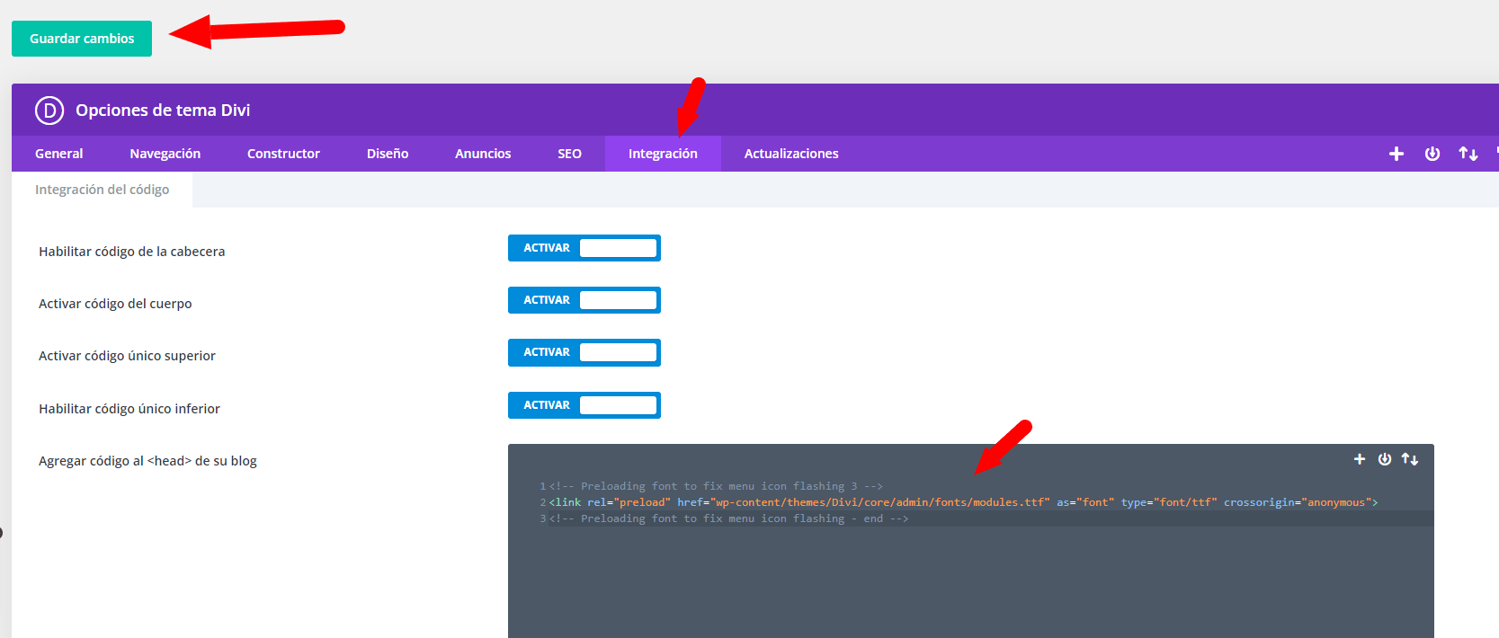

Está correcto, prueba lo siguiente accede a Divi → Opciones del tema → Integración y añade el siguiente código en la cabecera
<!-- Preloading font to fix menu icon flashing 3 -->
<link rel="preload" href="wp-content/themes/Divi/core/admin/fonts/modules.ttf" as="font" type="font/ttf" crossorigin="anonymous">
<!-- Preloading font to fix menu icon flashing - end -->
Verifica luego si con ello se soluciona.
Respondido : 23/11/2023 11:12 pm
Respuestas: 171
He añadido el código en donde me indicas pero tampoco funciona.

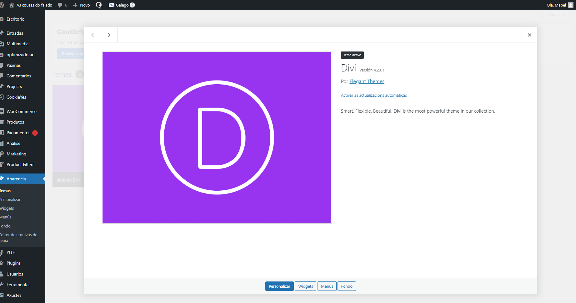

Respuestas: 171
Sí está actualizado, por eso os lo indicaba al principio del hilo, porque sé lo importante que es tenerlo actualizado:
y WPML lo acabo de adquirir.

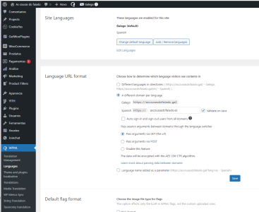

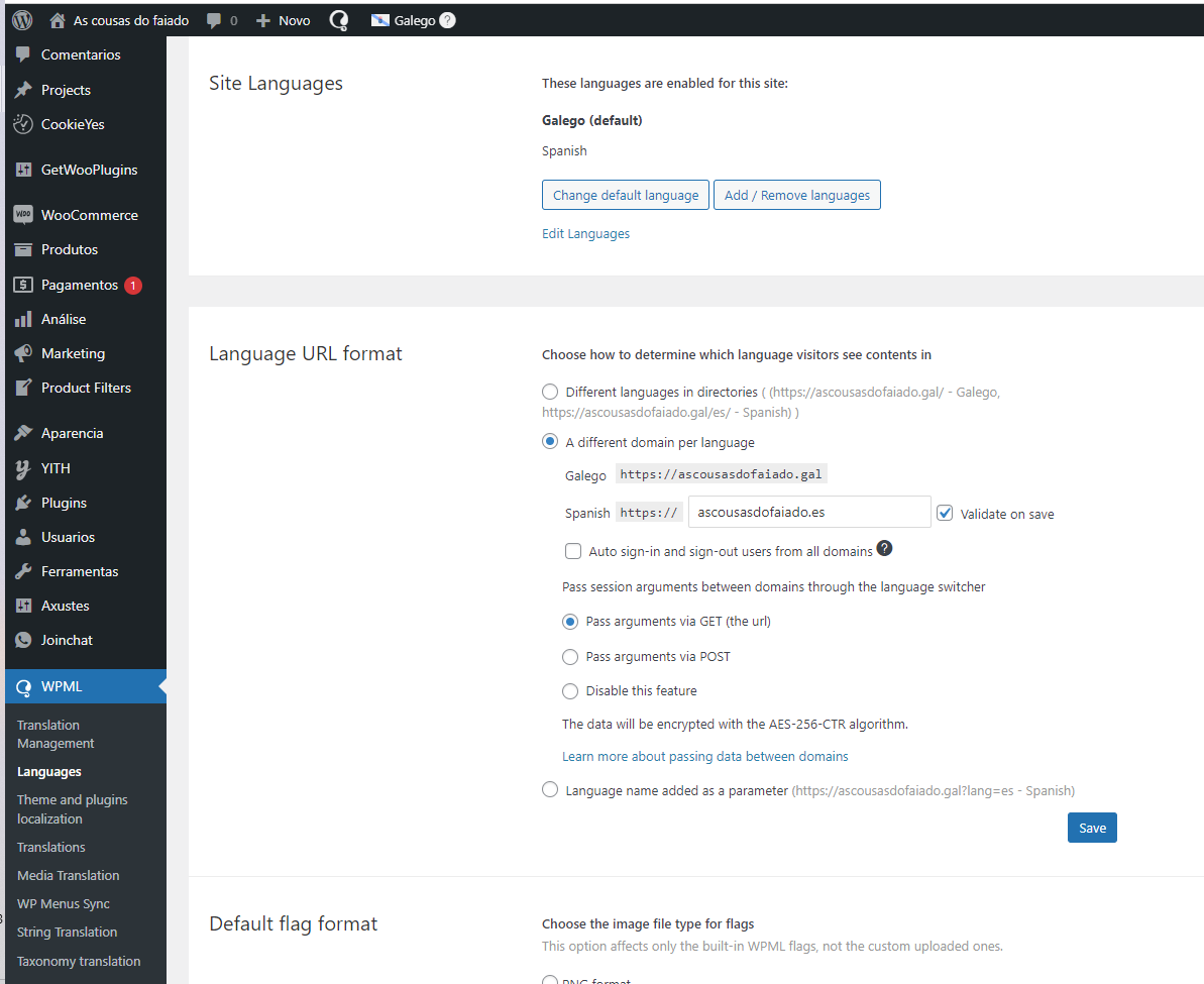

Probé a desactivar todos los plugins, pero claro, al no tener WPML no tenía página en español que es donde se produce el problema. Así que activé las páginas de WPML, pero entonces ya no fui capaz de cambiar al español, al pinchar en la bandera no cambia el dominio, sigue en gallego en ascousasdofaiado.gal en vez de ir al .es.
Probé a ir a otras páginas y sí me deja cambiar a español. Puedo navegar en español en cualquier página menos en Inicio, que vuelve al gallego, por lo que entiendo que no hay ningún problema con la configuración de WPML.

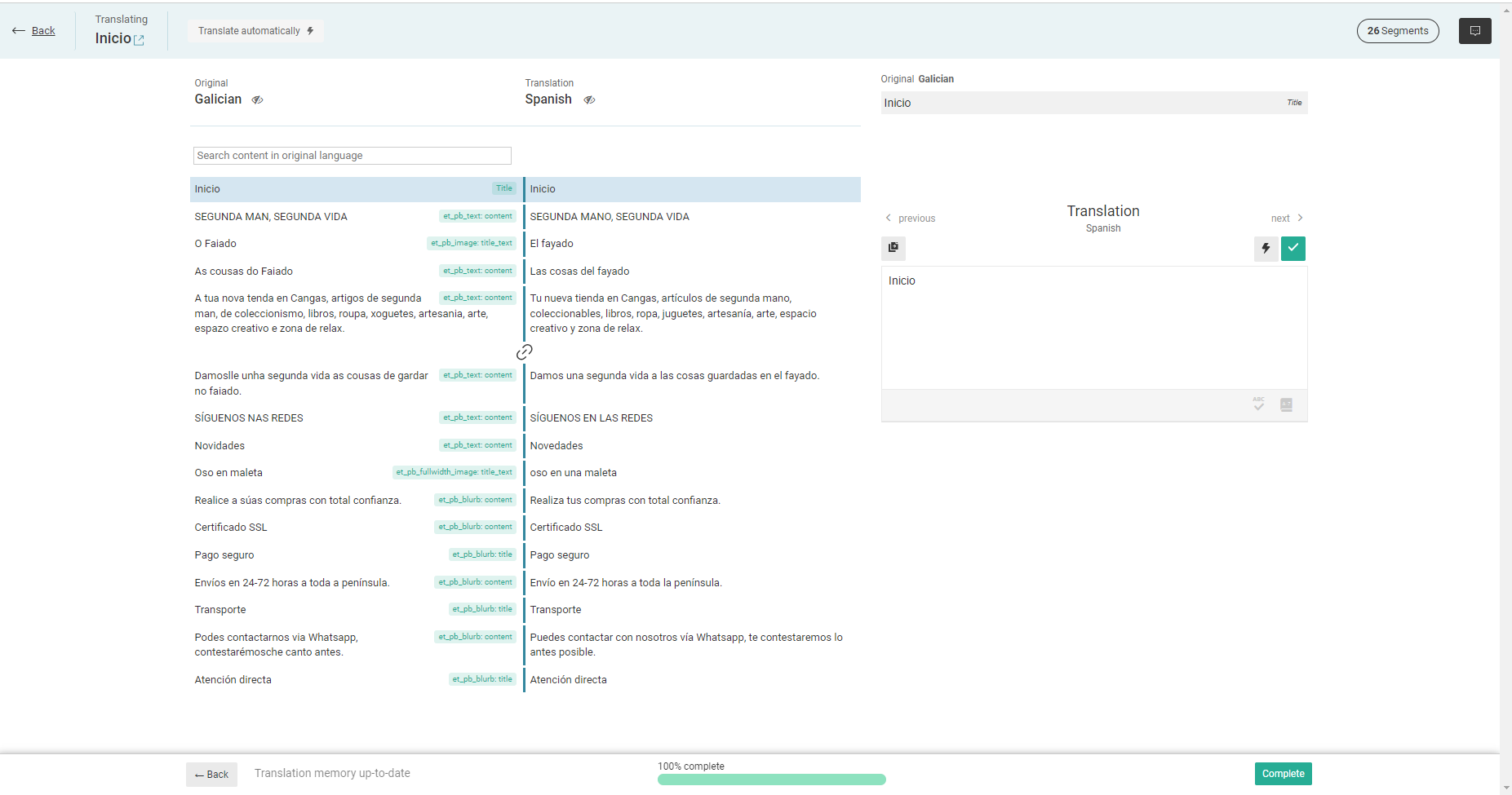

Probé a ir a Páginas y editar la página Inicio, abrir el idioma y guardar, pero nada, no la abre.
