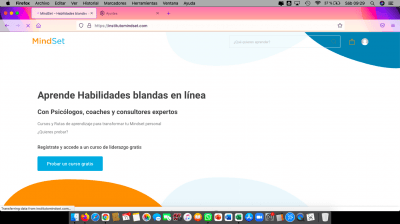

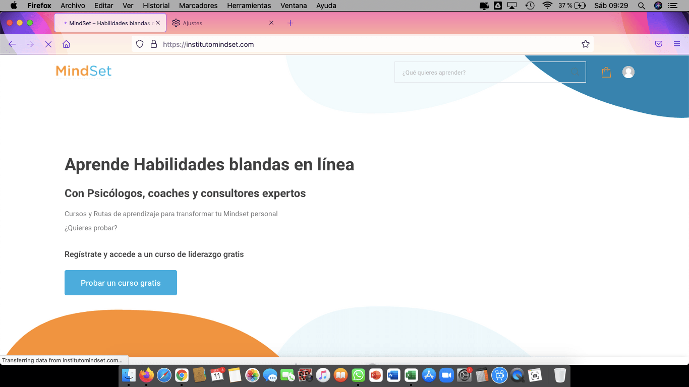

1) Al cargar el sitio, el menú principal demora unos cuentos segundos adicionales en aparecer (ver imagen)
DEMORA APARECER MENU

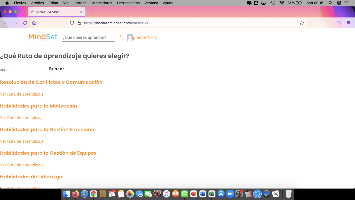

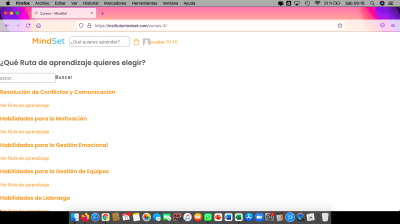

2) Cuando el menú termina de cargar, al dar clic en cualquier página del menú, mientras va cargando la siguiente página se muestra un sitio que está totalmente desordenado a mano izquierda (Ver imagen)
MUESTRA PAGINA EN DESORDEN

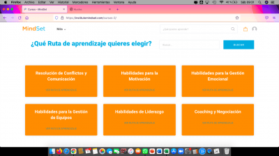

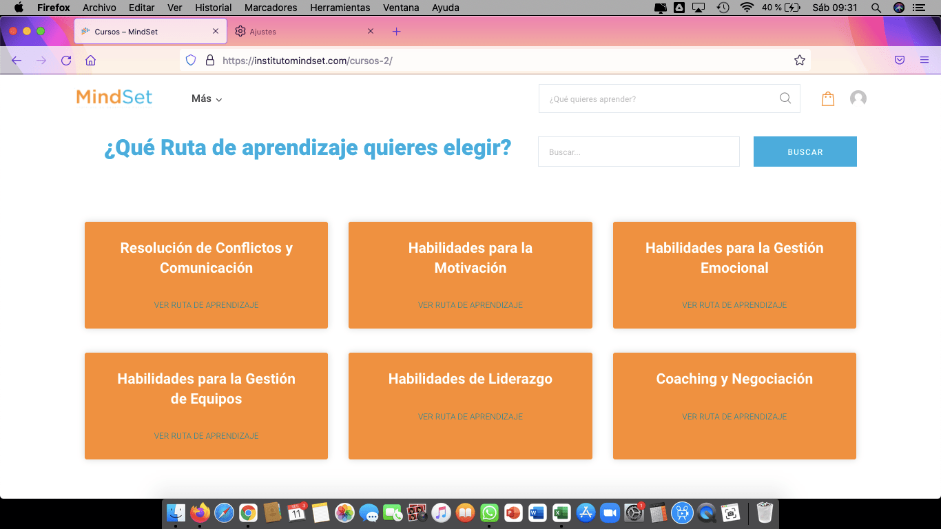

3) Una vez termina de cargar la nueva página, el menú se achica a una sola opción, todo el resto de opciones que como un submenú (ver imagen)
QUEDA MENU PEQUEÑO
