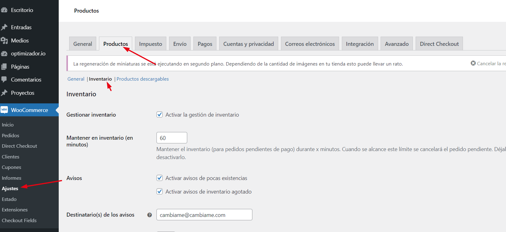

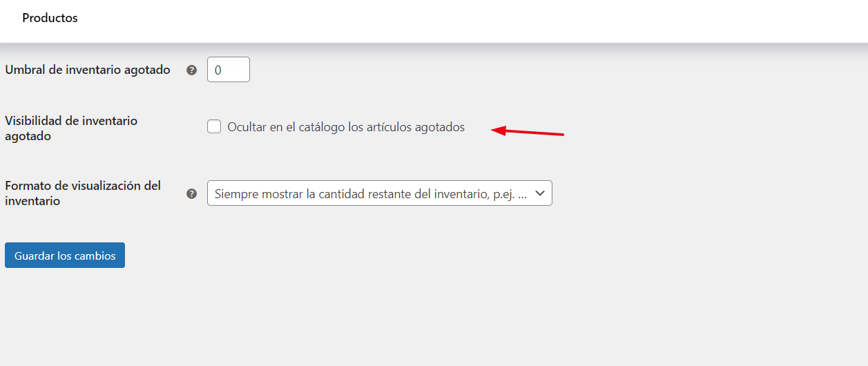

Puede ser que tengas configurada la opción en los ajustes de WooCommerce para que los productos donde se agote su existencia se oculten de la tienda, para verificar esto ingresa al apartado de WooCommerce -> Ajustes -> Productos -> Inventario y comprueba si tienes activa la opción que indica Ocultar en el catálogo los artículos agotados
Screenshot   2021 08 29T130113.708
Screenshot   2021 08 29T130126.112
Si es así desactívala y verifica si con ello los productos no se ocultan en la tienda

@karen Buenos dias
Si, ayer fue lo primero que comprobé. Pero esa casilla la tengo deshabilitada.
Es algo extraño, por que es como si de la noche a la mañana algunos productos se cambian a ocultos.

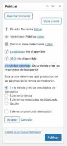

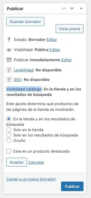

Es posible, revisa la opción de visibilidad del producto, es posible que al guardar este seleccionada la opción de Oculto:
screenshot mary52.webempresa.eu 2021.08.30 11 51 22
Revisa si tienes algún aviso paar actualizar la base de datos de WooCommerce, si tienes el aviso la actualizas.

Mi cliente me ha comentado que suele usar la opción de 'Edición rápida',
Es posible que en ese producto tenga seleccionada la opción de Oculto.
.- Edita el producto y revisa lo que te comente en la respuesta anterior, en la opción de edición rápida no parece esa opción.
