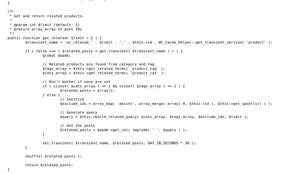

Te adjunto una captura de pantalla donde se ve el fragmento del archivo archivo “abstract-wc-product.php” (en /plugins/woocommerce/includes/abstracts/abstract-wc-product.php) que es el que configura los productos relacionados que muestra Woocommerce.
Este fragmento se corresponde con la función "get-related" que gestiona los productos relacionados.

Estas mezclando dos cosas, tu widget tiene su propia programación, tendrías que deshabilitar tu widget y verifica si la funcionalidad nativa de woocommerce te permite trabajar correctamente con los artículos relacionados.
Por defecto se relacionan por etiqueta y categoría, esto debería funcionarte, el link del artículo que envías es para que funcione para cualquier categoría y sólo como parámetro etiqueta, primero asegurate que funcione sin estas modificaciones y sin tu plugin

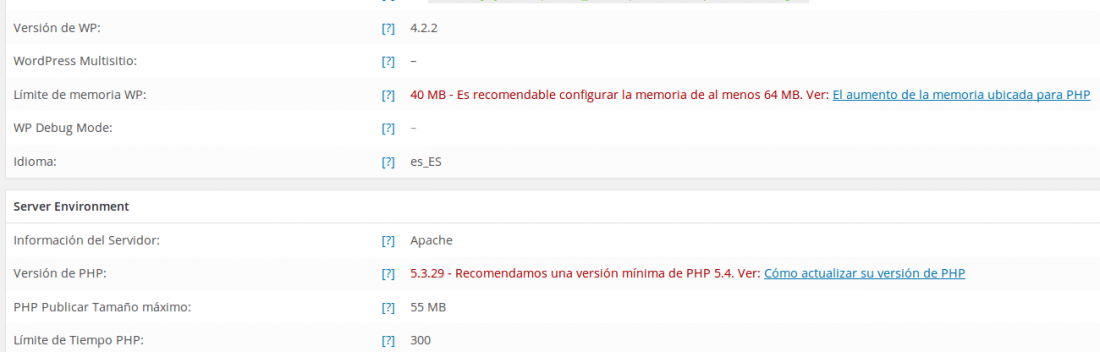

Te dejo una captura de la pestaña "estado de sistema" del plugin Woocommerce que me señala dos recomendaciones relacionadas con la memoria WP y la versión de PHP. No se si el problema podrá estar ahí.
