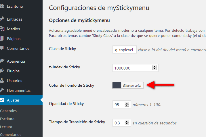

Prueba es pluguin -> myStickymenu
Una vez instalado accedes al plugin, le asignas la clase que maneja tu menú y con eso ya tendrás el efecto que buscas.

Según lo que vi de tu web parece ser que es .site-header.
Una vez instalado el modulo en la configuración del modulo el apartado Clase de Sticky añades la clase que te indique.

Puedes modificar el color accediendo al plugin y en el apartado Color de Fondo de Sticky añades el color que quieras para la barra del menú.
