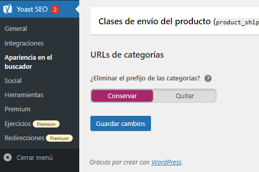

Ahora bien para retirar la categoría del slug de las entradas si utilizas Yoast SEO puedes hacerlo desde las opciones de configuración
Vamos a las opciones Yoast SEO-> Apariencia en el buscador-> Taxonomías y vamos a colocar en "Quitar" la siguiente opcion
