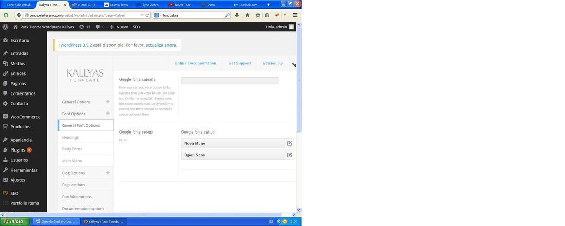

Yo lo que hice fue en la pagina Font options que adjunto (dibujo1), escribir en "Google fonts subsets" la palabra "kalam", que es una fuente de google que vi en la web y me gustó pero que no estaba en la lista de fuentes propuesta. Luego le di a "Enter", me pregunto si estaba segura de descargarlo y puse que si, y cambio la pagina de inicio, esta el menu lleno de todo lo que propone creo la plantilla. Tambien veo que el pequeño icono de la pestaña ha cambiado, es ahora una "K" rodeada de un circulo...bueno, espero no haberla liado... :blush: sino tendre que empezar desde el principio?

HOla Lamia
Usas algún tipo de cache?, prueba desactivando el plugin de cache en caso uses alguno.
Debes haber realizado otras modificaciones ya que es extraño que por un cambio de fuente te suceda esto, de ser así podrías volver a la fuente anterior y verificar si te sucede lo mismo
En caso no solucionarse el problema deberás evaluar restaurar una copia de seguridad de tu sitio web.

Hola Lamia,
Está claro que en el punto en que está tu web la mejor solución (y más rápida) es restaurar tu web a un estado anterior.
¿Hiciste copia de seguridad antes de hacer los cambios que trastocaron tu web?, algo que recomendamos de forma constante, por la importancia que esto tiene.
Si no hiciste copia de seguridad puedes ver si en tu cPanel, Archivos, cPremote Backup Management dispones de una copia anterior al problema para usarla para restaurar tu web.
Si te interesa restaurar los ficheros de tu cuenta de Hosting tienes que utilizar la opción cpRemote Backup Management que encontrarás en tu cPanel dentro de la opción Archivos.
Al acceder a esta utilidad tienes varias opciones:
Restore Home: Esta opción permite recuperar la cuenta de Hosting completa a la fecha que escojas, teniendo en cuenta que al usar esta opción recuperarás la copia de seguridad de toda la cuenta de Hosting, ficheros, bases de datos, configuraciones, emails y perderás cualquier cambio que hayas realizado desde la fecha de restauración, es la opción menos usada ya que hace una restauración global de toda la cuenta de Hosting.
Restore Document Root: Esta opción permite recuperar el directorio public_html, donde se encuentran los ficheros de la web, teniendo en cuenta que con esta opción se recuperará todo el directorio public_html por lo que si tienes más de una web en el directorio public_html estarás recuperando los ficheros de todas las webs que tengas en el Hosting, la recuperación es de ficheros no de base de datos, para restaurar las bases de datos tienes que usar la opción Restore Database.
Restore Mail Directory: Esta opción permite recuperar todas las cuentas de correo a la fecha de restauración que escojas, esta opción se suele utilizar si has borrado correos o cuentas y quieres recuperar la configuración de cuentas de correos y los correos de esas cuentas, esta opción no suele utilizarse ya que perderías los nuevos correos que no hayas bajado al programa de correos electrónicos que uses para descargar los correos del servidor.
Restore File/Directory: Esta opción permite restaurar un directorio o fichero determinado, es la opción más habitual pero tienes que saber que fichero o directorio quieres recuperar, por ejemplo puedes querer recuperar un fichero determinado o un directorio determinado que hayas borrado por error.
Ten en cuenta que esta opción recupera los ficheros de la copia, del día que selecciones pero no borra los ficheros actuales, es posible que te interese primero borrar los ficheros actuales si quieres restaurar un directorio y luego ejecutar la recuperación del directorio que hayas eliminado.
Restore Database: Esta opción permite recuperar una base de datos, tendrás que poner el nombre de la base de datos sin el prefijo de la cuenta_ por ejemplo si queremos restaurar la base de datos tucuenta_joomla tendrás que introducir en el campo de base de datos a restaurar joomla ya que el sistema ya utiliza el prefijo cuenta_ para ejecutar la restauración.
Al acceder a cualquiera de las opciones tienes que introducir tu email en el campo Send restore report to email address, indicar el resto de campos dependiendo de la opción que estés utilizando para restaurar, seleccionar la fecha de la copia que quieres restaurar y pulsar en el botón Restore, al pulsar en el botón Restore se genera una tarea que puede tardar entre 5 y 10 minutos en ejecutarse para restaurar la copia que hayas indicado, una vez ejecutada la tarea recibirás un email con el proceso realizado.
