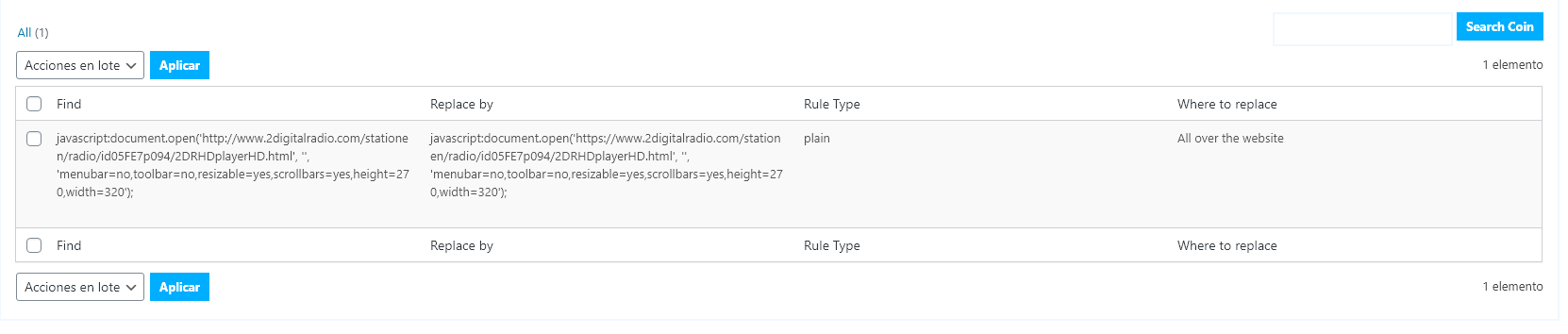

Hola, muchas gracias, instale el plugin e hice el reemplazo segun tus indicaciones, pero al cambiar de http a https al dar click sobre el boton, la ventana emergente con la señal de radio deja de funcionar, se da click pero no abre, pero si borro la regla, vuleve a funcionar pero como http...

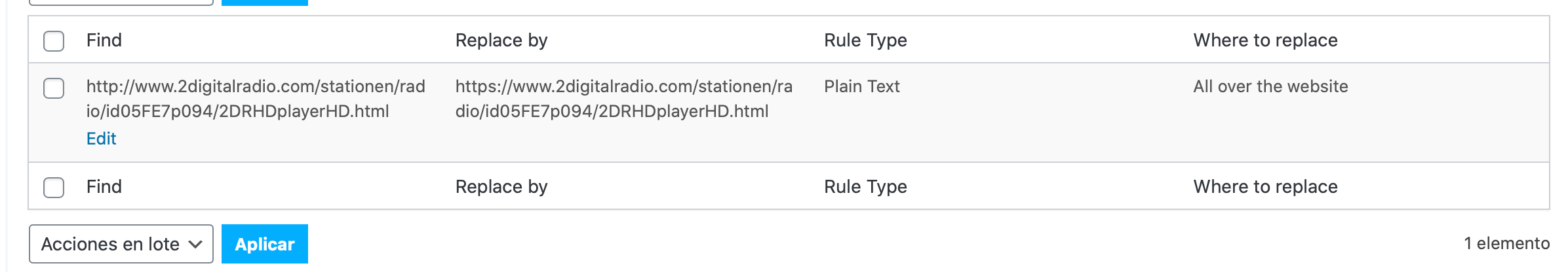

Prueba de la siguiente manera, en el campo de Find coloca únicamente:
 http://www.2digitalradio.com/stationen/radio/id05FE7p094/2DRHDplayerHD.html
Y en el campo de Replace coloca:
 https://www.2digitalradio.com/stationen/radio/id05FE7p094/2DRHDplayerHD.html
Guarda cambios, prueba y coméntanos el resultado, por favor.
La regla debería quedar de la siguiente manera:
search
Respondido : 05/09/2020 2:23 am
Respuestas: 323
@bulmaro-webempresa
Gracias!! ahora si funciona correctamente, no lo hubiera podido lograr sin la ayuda de ustedes, mil gracias, solucionado!
