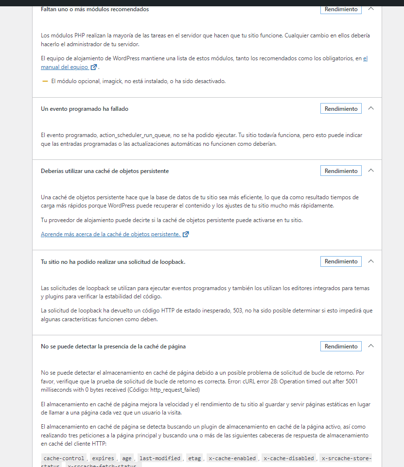

Hay una serie de recomendaciones que me aparecen en la web, pero no sé qué debo hacer:
Tengo la versión de Wordpress 6.1.1, la de PHP es la 7.4 y uso el tema DIVI v.4.19.5

Hola Carlos,
Sobre estos mensajes son solo recomendaciones, pero te comento cada uno de ellos.
Un evento programado ha fallado
Esto es debido al cron de WordPress, ya que el Cron de WordPress se ejecuta cada vez que un usuario visita tu web, digamos que es un falso cron que se ejecuta en un archivo wp-cron.php y para que ese archivo se ejecute necesitamos de alguna interacciona en la web (acceso a la web)
Para solucionarlo lo mejor es lanzar el cron desde tu cuenta de cPanel y desactivar el Cron de WordPress.
En este enlace tienes documentación:
->  https://www.webempresa.com/blog/desactivar-el-fichero-wp-cron-php-para-evitar-consumo-excesivo-del-servidor.html
El módulo opcional, imagick, no está instalado, o ha sido desactivado.
El Módulo Imagick es un módulo de PHP que se instala en el servidor, pero por motivos de seguridad no se puede instalar en servidores compartidos, ya que necesita unos permisos especiales que hace que cualquier persona puede tomar el control del servidor externamente.
Simplemente, es un módulo para crear y editar imágenes que realmente no es necesario parar el funcionamiento de la web.
Puedes ver más información en este enlace →   https://www.php.net/manual/es/book.imagick.php
En este solo es una advertencia que puedes ignorar
La solicitud de loopback ha devuelto un código HTTP de estado inesperado, 503, no ha sido posible determinar si esto impedirá que algunas características funcionen como deben.
En este caso este aviso puede ser un error temporal, ten en cuenta que el loopback no es un problema salvo que tengas algún plugin que lo requieras. Una opción para verificar siempre funcionen las tareas es crear una tarea programada desde el cron para asegurarnos que estas tareas programadas se ejecuten
Este aviso WordPress indica que no detecta ningún sistema de caché de objetos persistente, uno de los varios tipos de cache que existen. Tienes disponibles otros tipos de cache, como la caché de página que generan sistemas como Magic Cache y plugins como WP Rocket, W3 Total Cache … que ya es muy efectiva, por lo que la ausencia de caché de objetos persistente realmente no debería suponer una diferencia notable; es decir, es normal que veas este aviso, pero eso no implica que vayas a tener ningún problema con la web.
Dicho esto, nuestro equipo de SysOps ya está valorando alternativas; en el futuro quizá podamos añadir algún sistema de este tipo para mejorar aún más el rendimiento de WordPress.
Sobre el tema de la caché como te menciono puedes utilizar algunos de los plugins que te comento, de igual forma puedes revisar algunos de los plugins que recomendamos en el siguiente artículo que tenemos disponible → https://www.webempresa.com/blog/plugins-cache-wordpress.html
