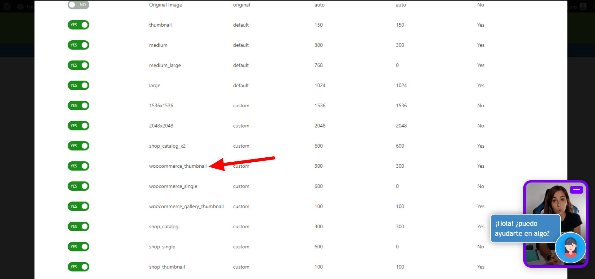

Pero una pregunta. ¿Cómo podemos identificar las miniaturas que queremos mantener?
Por ejemplo, ¿las de la tiendas cómo sabemos cuáles son?:
Respondido : 11/01/2022 11:56 pm
Respuestas: 12466
Hola Alba,
Es un poco sencillo, si vez que estas en la tienda por ejemplo los thumbnail o las miniaturas que debes conservar son las de tienda, si estas en por ejemplo en la imagen de catalogo de un producto, pues mantienes la de los productos.

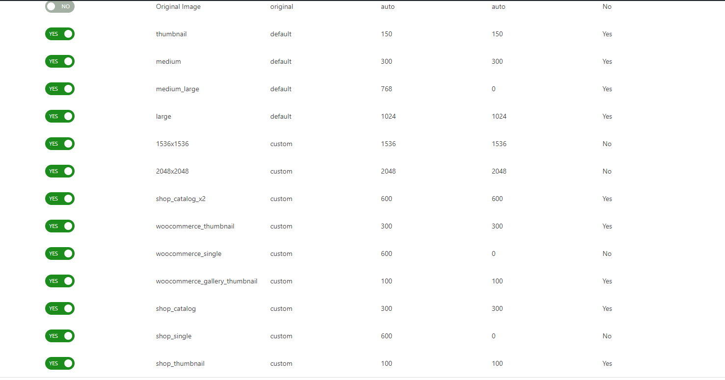

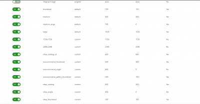

@argenis Ya pero hay varias miniaturas que pone "shop" y otras que pone "catalog". ¿Cómo se cuál de ellas es la que quiero conservar? En mi casos son estas:
https://www.homyroom.es/productos/
Por otra parte, para eliminar las miniaturas que ya tenemos como comentas, ¿podríamos eliminar con la opción de "regenerate" que tiene este mismo plugin?

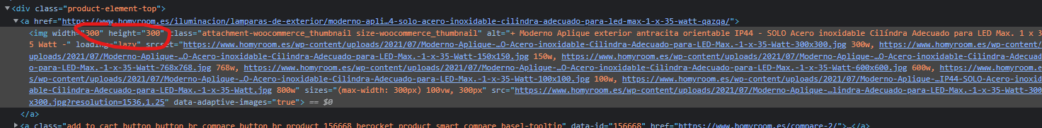

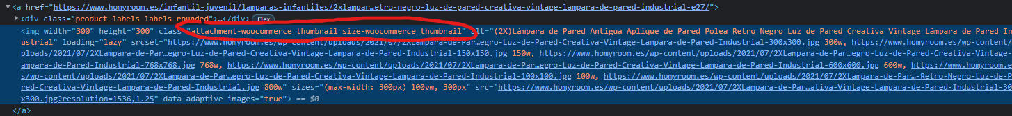

Este complemento ofrece una ventaja y es que te muestra las resoluciones, por lo que lo mas sencillo seria hacer click derecho sobre una de las imágenes y luego inspeccionar elemento, dentro del código vez esto:
Si te das cuenta remarque un circulo rojo, indica 300x300, además de eso también indica a que corresponde entre el texto:
Como puedes ver corresponde a woocommerce-thumbnail es decir este que tienes aquí:
Puedes utilizar esto mismo para identificar las que quieras y necesites eliminar, igualmente con respecto a tu otra pregunta, el mismo desarrollador indica que esto es una utilidad en fase beta, es decir no esta 100% operativa y puede variar dependiendo de la cantidad de imágenes, lo puedes intentar pero igualmente antes de hacerlo realiza una copia de seguridad de tu sitio.
