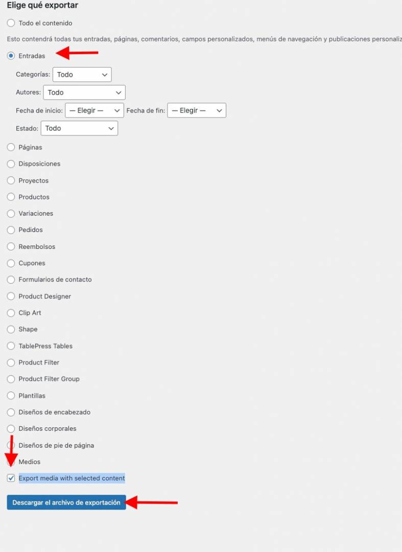

Para exportar el contenido instala el siguiente plugin en el dominio principal
-> https://wordpress.org/plugins/export-media-with-selected-content/
El plugin lo que hace exportar tambien las imagenes destacadas de las entradas.
Una vez instalado
.- Accede a Herramientas -> Exportar
screenshot joomlero cp7004.webjoomla.es 2022.07.08 13 12 02
.- Selecciona Entradas -> Export media with selected content y pulsa en el boton " Descargar archivo "
screenshot joomlero cp7004.webjoomla.es 2022.07.08 13 13 13

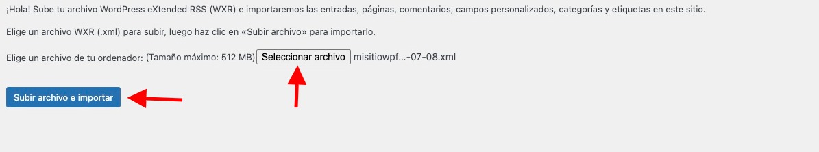

Se descarga un archivo con todos los post que puedes importar en al nueva instalación.
.- Accede al subdominio
.- Selecciona Herramientas -> Importar
.- Selecciona el archivo y pulsa en subir e importar
screenshot joomlero cp7004.webjoomla.es 2022.07.08 13 16 37
Una vez termine tendras importadas todas las entrada en la nueva instalación.
Con esto empezaras una instalación limpia y no arrastraras lo que tienes en la otra web, aunque elimines plugins siempre quedan restos que pueden hacer que la nueva web se resienta y con esto empiezas con una instalación limpia.

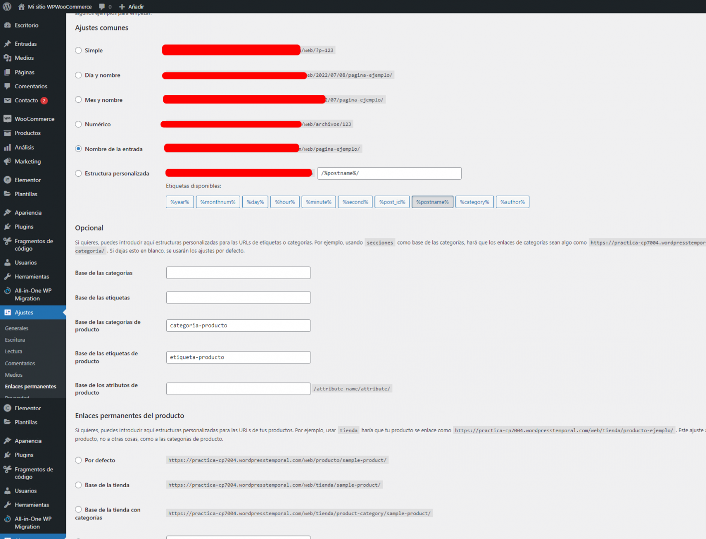

Y esto me conservará las URL´s de cada entra?
Respondido : 08/07/2022 12:32 pm
Hola Gerardo,
La URL de la entrada se conversa, ya que esta no se modificara, debes tener en cuenta configurar los enlaces permanentes como lo tienes en tu sitio web actual mientras realizas el nuevo desarrollo de esta forma el slug principal no se modifica,
Igualmente ten en cuenta añadir el mismo slug a las páginas del sitio web para que puedas conversar la mayor cantidad de URL que tienes ahora creadas. La idea principal que te comenta Pepe es que realices el desarrollo de tu sitio web desde cero pero conservando la mayor cantidad de contenidos y configuraciones como los enlaces permanentes actuales.

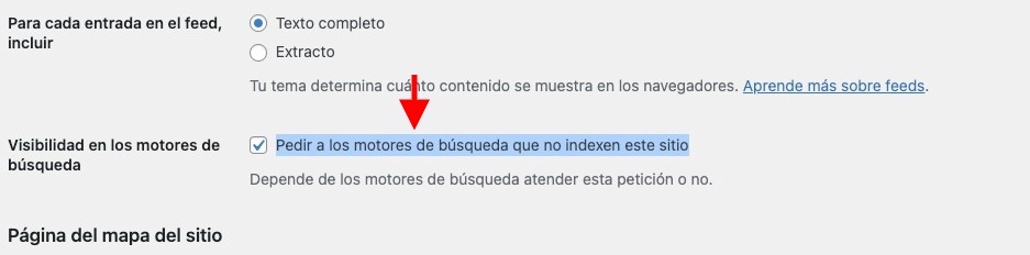

  1. no se cuanto tarde en el desarrollo, pero no hay riesgo que google indexe la pagina de desarrollo y detecte el contenido duplicado, y que esto pueda ocasionar algun problema de SEO

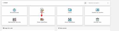

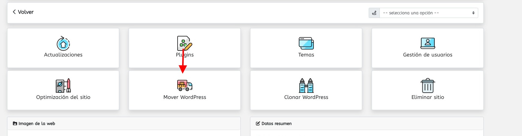

  2. Una vez que haya terminado, como se hace el pase a producción?, solo borro el contenido del sitio de  produccion y realizo un clon del ambiente de desarrollo desde el WPCENTER?

La pagina de desarrollo y detecte el contenido duplicado
En la pagina en desarrollo:
.- Accede Ajustes -> Lectura.
.- Selecciona la opción " Pedir a los motores de búsqueda que no indexen este sitio "
screenshot joomlero cp7004.webjoomla.es 2022.07.08 15 09 17
Puedes Mover la web desde las opciones de WPCenter seleccionado la opción " Mover Web "
screenshot cp7004.webempresa.eu 2443 2022.07.08 15 13 12
Tienes una Guía en este enlace:
-> https://guias.webempresa.com/preguntas-frecuentes/cambiar-dominio-wordpress/
