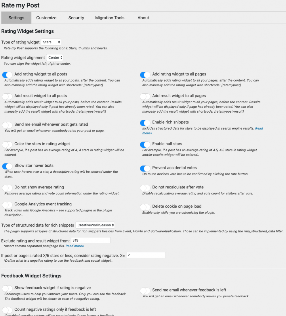

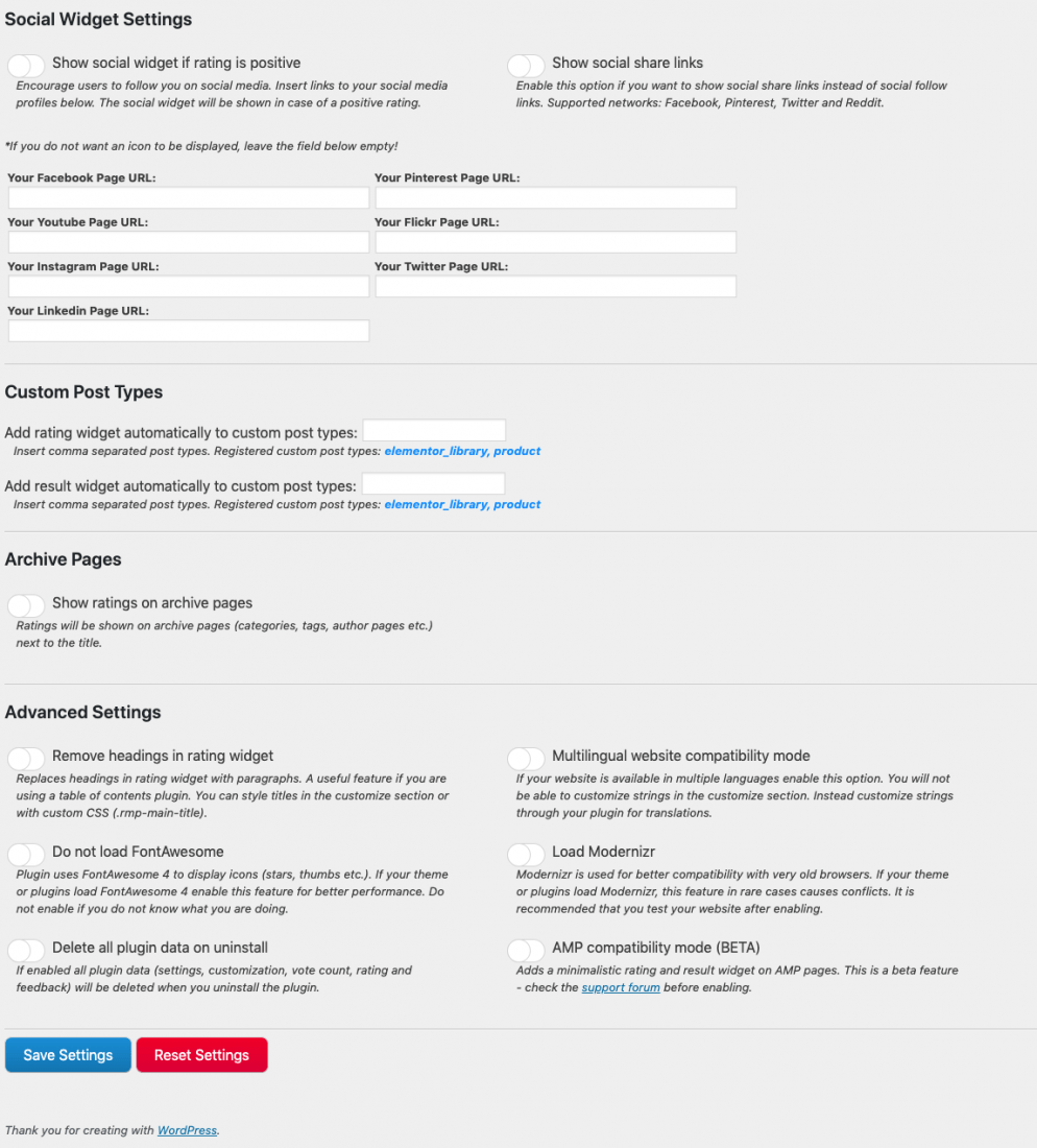

Te adjunto unas capturas de la configuración básica que realicé.
Como resultado obtengo la página de Inicio sin el rating y el resto, incluyendo los posts excepto las páginas de entrada, catetgorías, etc. se visualiza.
Respecto a la recuperación de lo que tenías anteriormente con el plugin KK Stars estos debían guardarse al menos por seguridad o sentido común de los programadores en la base de datos del sitio donde se instalaba el plugin. Estos datos debes tenerlos en la base de datos de tu web si es que no has eliminado el plugin y/o también los resultados.
Pero veo que no todo es malo, el plugin de Rate my post tiene una herramienta para importar esos datos generados mediante otros plugins, lo encuentras en la pestaña de Migration Tools.

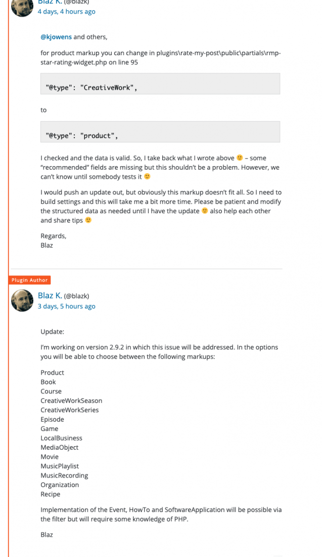

Lo que hasta el momento desconozco pues no hay nada claro aún (al menos para mi) es cómo hacer que sigan siendo útiles para el posicionamiento en Google y otros buscadores pero quizás lo que se comenta aqui -> https://wordpress.org/support/topic/google-rich-results-changed/ te sea de utilidad, sobre todo en donde el autor comenta:
Lo cual me hace entender que modificando el atributo "@type": "CreativeWork" a "@type": "Product" debería seguir funcionando con Google. Habría que revisar si es así.

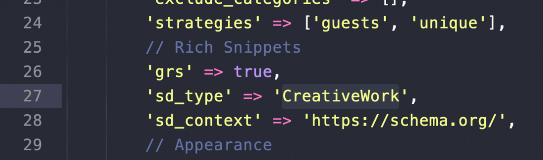

He visto que tiene una referencia a CreativeWork , en el archivo:
src/functions.php , podrías buscar este archivo en los archivos de tu plugin y cambiar CreativeWork por product, busca la línea 27 aprox tal como se ve en la imagen adjunta.
