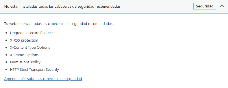

He instalado en plugin Really Simple SSL, hasta aquí todo bien, pero ahora cuando hago el test de la salud de mi sitio me da algunos errores, como estos:
¿Cómo podria solucinarlo?
Un saludo y muchas gracias.
Respondido : 28/04/2023 10:20 pm
Respuestas: 20549
Hola David,
En este caso revisa el siguiente artículo que tenemos disponible donde indican como añadir las cabeceras de seguridad para tu sitio web → https://www.webempresa.com/blog/como-anadir-las-cabeceras-content-security-policy-x-content-type-x-frame-xss-en-tu-htaccess.html
Ten en cuenta el punto que se menciona en el articulo donde indican ¿Como implementar la cabecera Content Security Policy?, ya que especialmente esta cabecera al añadirla en nuestro .htaccess puede que ocasione en algunos casos errores de visualización de nuestro sitio web por lo que implementarlos puede que no sea viable para nuestro sitio.
Respondido : 28/04/2023 10:34 pm

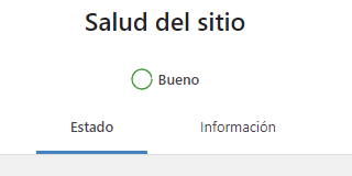

Muchas gracias, se me han ido todos los erroes menos 1.
Tu web no envía todas las cabeceras de seguridad recomendadas.
  • Permissions-Policy
Faltaría un código más.

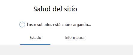

Hola de nuevo:
Cuando le doy ahora para ver la salud del sitio me aprece así:
Esta cargando seguido.
Pero fui probando a sacar uno por uno lo que puse en .htaccess y al sacar la línea :
## Charset UTF-8
Header set Content-Type "text/html; charset=UTF-8"
Me funciona perfectamente
¿Es necesarío mantener esa línea?
Gracias y un saludo
Respondido : 29/04/2023 1:09 am
Hola David.
Puedes omitirla, si alguna cabecera te da problemas simplemente la eliminas.
Respondido : 29/04/2023 1:46 pm
