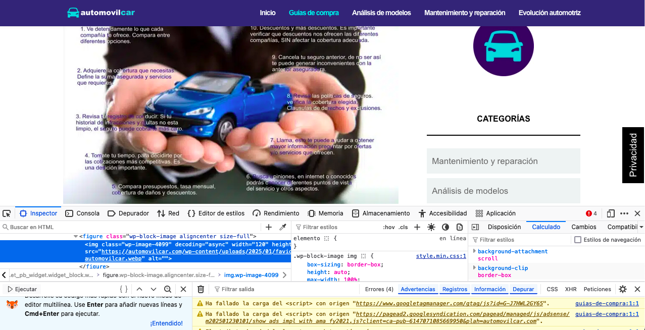

Inspeccionando la web he encontrado un error en la carga del script de Google Adsense. ¿Me podrían decir a qué se debe ese error y cómo corregirlo? Adjunto captura.

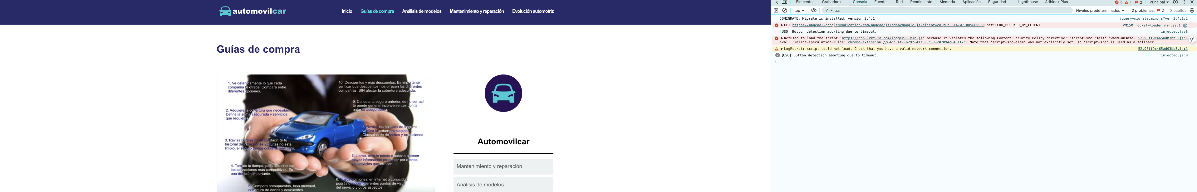

No veo el error que indicas, veo que está todo bien:
Captura de Pantalla 2025 01 30 a las 13.44.28
Los avisos que ves en mi captura son de extensiones mías de navegador no tienen nada que ver con tu web.
Tampoco veo que tengas anuncios de Google y ese script que muestras es de Google AdSense que no tiene por qué afectar a tu web.

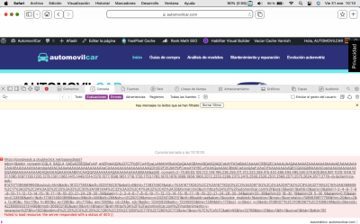

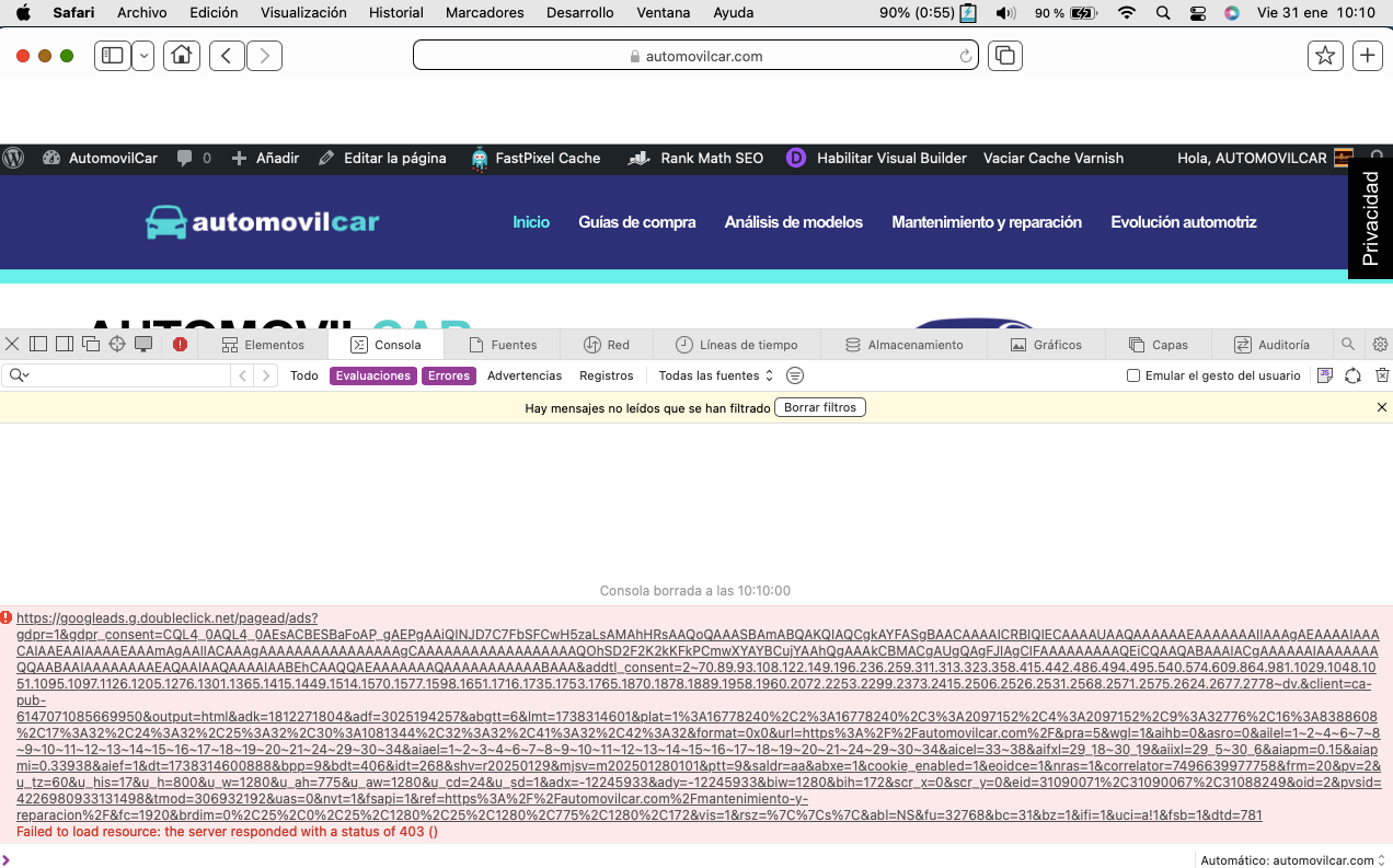

Gracias por la respuesta. El script de Adsense está insertado a la espera de la aprobación. Adjunto captura del error hoy a las 10:10 en la página de inicio. Pero el error se produce de continuo con el mensaje: Failed to load resource: the server responded with a status of 403 ()
Adjunto captura

El error "Failed to load resource: the server responded with a status of 403" en la URL de Google AdSense indica que el navegador intentó cargar un recurso desde googleads.g.doubleclick.net, pero el servidor respondió con un código 403 (Prohibido).
Suele ocurrir cuando alguna medida de seguridad está bloqueando ese acceso o bien un plugins de seguridad, un bloqueador de navegador o alguna medida de seguridad de algún CDN como CloudFlare que veo que estás utilizando.
.- En CloudFlare, intenta desactivar la opción "Bot Fight Mode" o revisa la configuración de "Super Bot Fight Mode" en Firewall > Bots
.- Si tienes algún bloqueador en tu navegador tipo uBlock Origin, AdBlock o Brave Shields desactivarlo temporalmente y revisa si carga
.- Prueba con el navegador en privado:
-> https://support.google.com/chrome/answer/95464
.- Asegúrate de que Google AdSense está correctamente configurado con un aviso de cookies compatible con GDPR
-> https://support.google.com/google-ads/answer/10000067
Revisa todos los puntos que te indico y comprueba si se soluciona.
