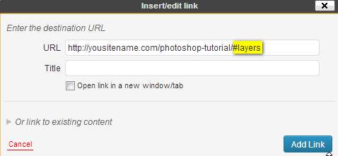

3.- Añade los del marcador en el menú:
NOMBREdetuPÁGINA.com/nombre-del-post/#NOMBREdelMARCADOR
Como veras el marcador siempre va precedido de unas almohadillas # y es un nombre único sin espacios.
