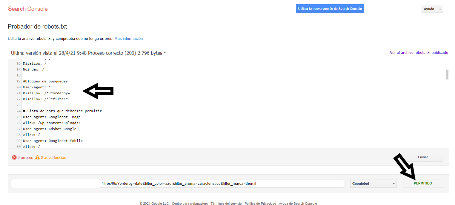

@jmarreros@jmarrerosMuchisimas gracias por responder tan rápido. He metido su código en robots txt. He probado con la herramienta de robot.txt para ver si bloqueaba el acceso y sale permitido y en verde. Eso es porque no los esta bloqueando, no? Tengo una captura de imagen pero no se como publicarla aqui

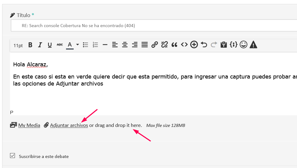

En este caso si esta en verde quiere decir que esta permitido, para ingresar una captura puedes probar arrastra la imagen hasta el apartado donde escribes la consultas o en las opciones de Adjuntar archivos

@karen Gracias Karen. Aquí dejo captura a ver si veis que puedo estar haciendo mal. Gracias:
robot txt
Respondido : 28/04/2021 6:58 pm

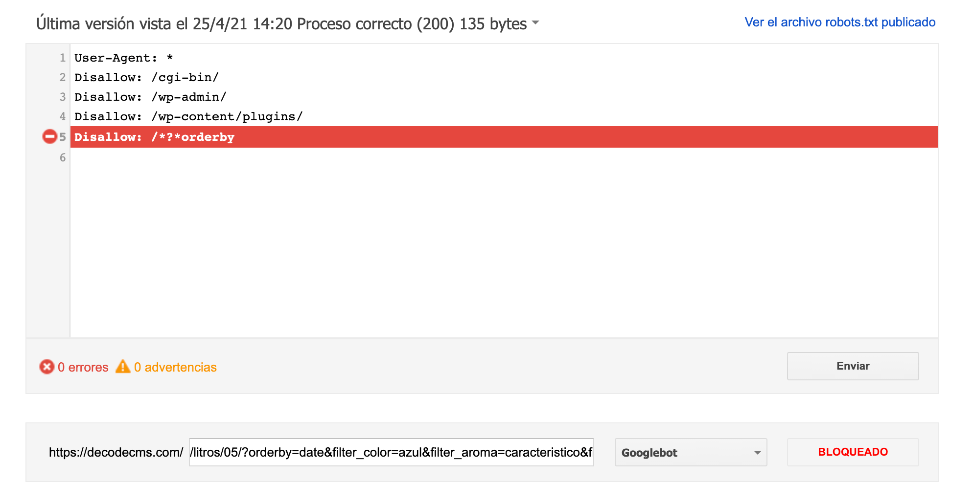

Lo he probado y funciona.
Captura de Pantalla 2021 04 28 a la(s) 14.17.06
Prueba poner ese bloqueo al final ya que al parecer, en tu caso, la parte inferior estas sobrescribiendo la regla permitiendo a todo
Allow : /
Respondido : 28/04/2021 7:20 pm
