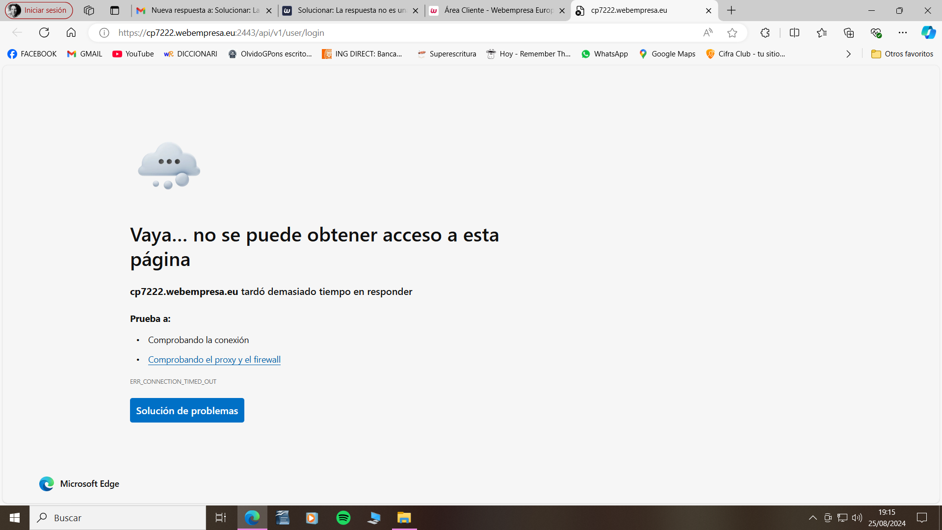

Respuestas: 154
@argenis Hola, llevo un rato intentando acceder a mi panel pero ahora tampoco responde. Te adjunto pantallazo

Respuestas: 12466
Ingresa desde la pagina principal de webempresa > acceso a clientes > mis productos > acceso a wepanel:
Verifica de esta forma, si sigues sin poder ingresar trata desde otro explorador y en modo incógnito es posible que tanto tu problema con el sitio como este tenga que ver con el navegador.

Respuestas: 154
Hola, yo entro siempre en mi panel a través de Webempresa (no conozco otro modo, no sé si lo hay). Siempre uso Microsoft Edge, pero lo acabo de intentar con Google Chrome y tengo el mismo problema. No puedo acceder a la página.
Respondido : 25/08/2024 5:28 pm
Respuestas: 154
En modo "incógnito" me da el mismo problema en ambos navegadores
