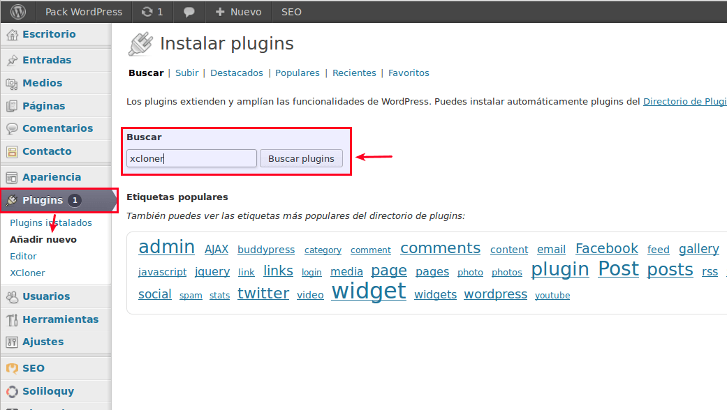

Hola Carmen,
XCloner es un plugin para WordPress por lo que si accedes al dashboard de la web de WordPress que tienes en otro servidor y vas a Plugins, Añadir nuevo y escribes "xcloner" (sin comillas) y lo instalas.
Luego accedes a dicho plugin desde el dashboard y procedes a realizar la copia de seguridad tal como se explica en el vídedotutorial antes facilitado.
