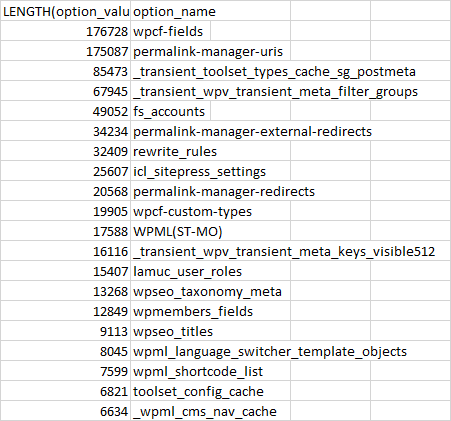

abrí un ticket a soporte por que el editor va lento y cada actualización de contenidos pone la CPU al 99%.
Una de las cosas que me dijeron fue esta:
Una cosa que en ocasiones provoca que la gestión desde el administrador vaya desesperantemente lenta son los valores que cargan en memoria al tener el valor autoload a yes.
Todos los registros de la tabla options que tienen ese valor a yes cargan en memoria en todas las ocasiones en que se carga una página de la administración.
Si la suma de todos los valores es superior a 700 MB se puede ver en ocasiones un deterioro importante del rendimiento aunque no pasa siempre.
Tu web tiene el doble de ese valor por lo que sería lo adecuado reducirlo.
El plugin types genera dos registros grandes que cargan en autoload: otgs-installer-log y wpcf-fields
El plugin permalink pro carga otros dos: permalink-manager-uris permalink-manager-uris_backup
A raiz de esto, he puesto el valor autoload=no para estos 2 valores:  otgs-installer-log y  permalink-manager-uris_backup
Pero no se si puedo hacer lo mismo para wpcf-fields y permalink-manager-uris así como para los que más alto tienen el valor (pego a continuación datos) y por otra parte, tengo otra duda: es suficiente con ponerlo a "NO" ? se podría borrar alguno?

Hola Lambert,
No es recomendable borrarlo bajo ninguna circunstancia si estas utilizando ese complemento ya que son parte de lo que necesita para funcionar correctamente, si no utilizas el complemento o quieres eliminarlo (plugin) puedes eliminar estas tablas, pero antes de eso no.
Al cambiarlo a no en el Autoload debe ser mas que suficiente sin embargo puedes hacer las pruebas pertinentes y verificar que ya no estén consumiendo tantos recursos > https://www.webempresa.com/blog/verificar-los-recursos-de-uso-de-nuestro-servidor-y-solucionarlo-en-caso-de-consumo-excesivo.html.
Puedes seguir la guia que te comparto para verificar estos datos.

@argenis Muchas gracias por tu ayuda,.
En cuanto a los valores de wpcf-fields y permalink-manager-uris, sabes si puedo poner el autoload a "no" también?
Realmente no se qué repercusión puede tener
Respondido : 18/12/2020 1:17 pm
Respuestas: 12040
Hola Lambert,
Con respecto al permalink te comparto un post donde comentan que no hay problema los mismos desarrolladores del plugin en su foro:
Y con respecto a wpcf-fields, tiene que ver con los custom fields que tengas insertado pero como te comento puedes apagarlo y monitorear tanto algún error en el sistema como si renta el desactivarlo al estar validando el uso del cpu
Respondido : 18/12/2020 1:26 pm
Respuestas: 17
@argenis Gracias por la info de nuevo.
Lo del foro lo había visto, sí.. pero hablan de permalink-manager-uris_backup, que es el que he puesto como "no". MI duda es si puedo hacerlo con permalink-manager-uris
Respondido : 18/12/2020 1:32 pm
Respuestas: 12040
Hola Lambert,
Si, puedes colocarlo en NO, de igual forma mantente monitoreando la actividad igualmente con cualquier caso es recomendable hacer un respaldo de tu base de datos antes de modificar valores en caso de algún error puedes tener un punto de retorno:
https://www.webempresa.com/blog/copias-de-seguridad-desde-el-panel-de-hosting-cpanel.html
Respondido : 18/12/2020 1:36 pm
Respuestas: 17
@argenis Muchas gracias por tu ayuda.
Respondido : 18/12/2020 1:40 pm
Respuestas: 12040
Hola Lamberts,
Encantados de poder ayudarte, recuerda si tienes alguna otra consulta puedes crear un nuevo tema y con todo el gusto lo atenderemos.
