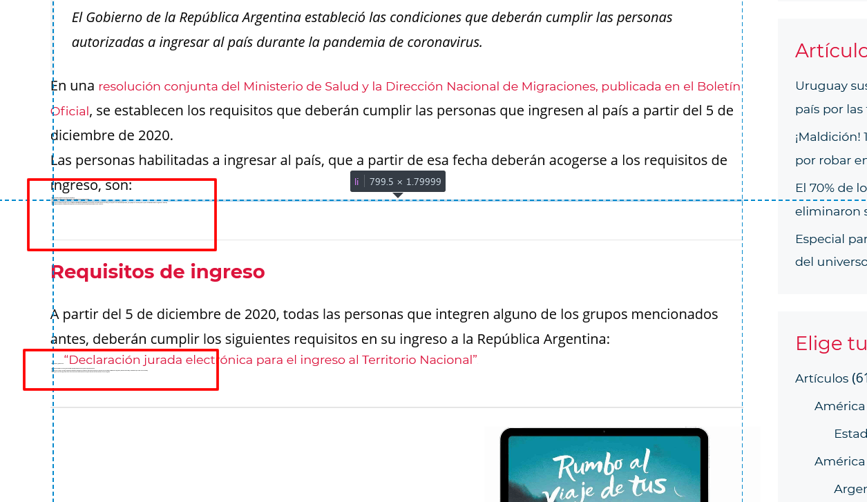

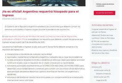

Respuestas: 6
Excelente Argenis, si bien no encuentro la raíz del problema, la alternativa que planteas funciona.
correcto, citas, listas y links
error en citas, listas y links
Como verás, lo que al momento no queda correctamente son: citas, listas, links y la fecha de la entrada.
El link es el siguiente: https://www.queviajecito.com/ya-es-oficial-argentina-requerira-hisopado-para-el-ingreso/
Muchas gracias nuevamente

Hola Andrea,
Suponedor te refieres a las listas que están ahora en tu sitio web
Screenshot
Si es así, prueba si el siguiente código CSS permite modificar el tamaño de este elemento
ul {
font-size: 16px;
Respondido : 17/12/2020 5:59 pm
